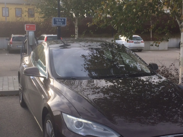

Kosta Art Hotell har satt upp två Destination Chargers. En är dedikerad för Tesla och den andra kan även andra batteribilar använda. Dessutom har Lessebo kommun satt upp fyra snabbladdare alldeles bredvid hotellet. Gratis att använda.:)
