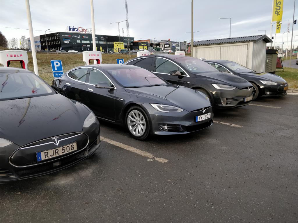

Min är den renaste, bilen var inte laddad så det skulle räcka de 20milen hem, så fick testa Supercharger direkt
