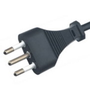

Du menar som bilden? och då får jag 10-13A.
Re: Schuko Italien
Exakt. Den ger då 13A.
