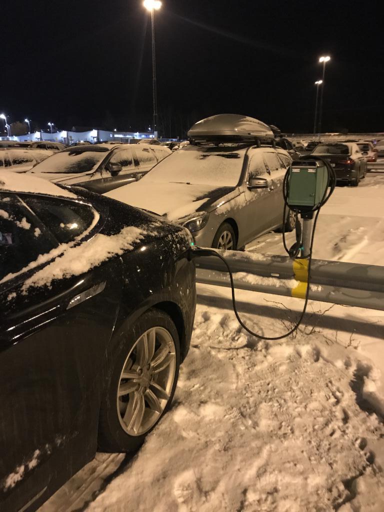

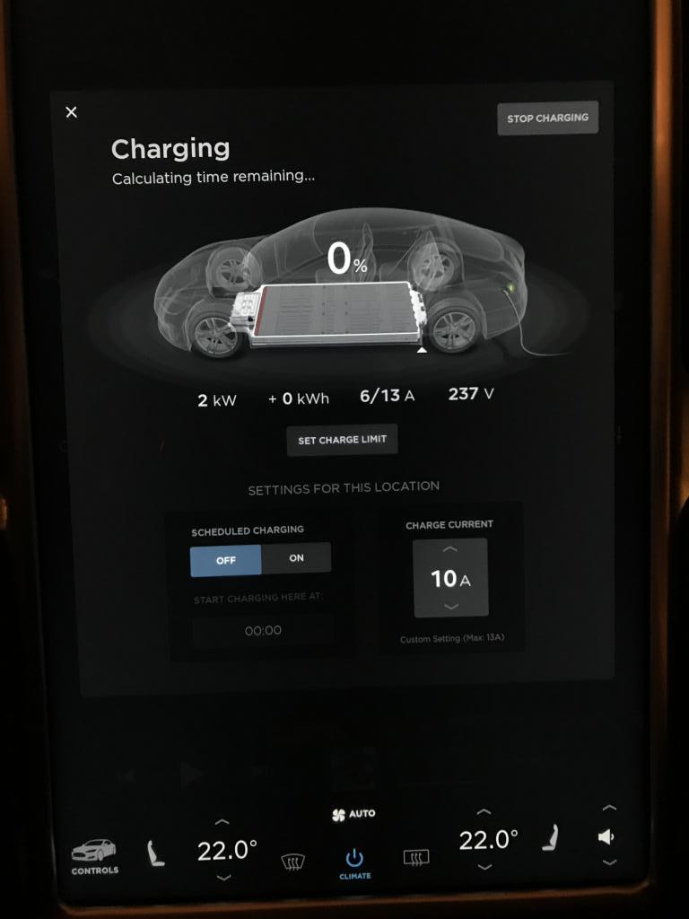

mattiasottosson
Inlägg: 227
Blev medlem: 30 mar 2016 17:33
Ort: Tjockhult
Re: Långtidsparkerad på Arlanda med fel laddsladd...
Inlägg av mattiasottosson »
Saved by TCS ;)
Misströsta ej, SoC-target ändrades från 100% efter att bilden togs. :geek:
