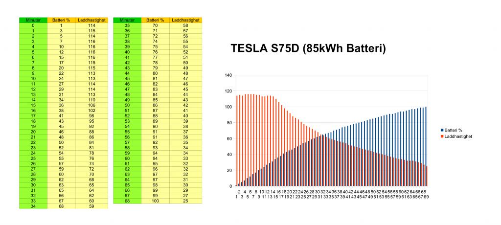

Har är ett exempel på laddhastighet med min Tesla S75D med ett nedstypt 85kWh batteri och varmkört batteri

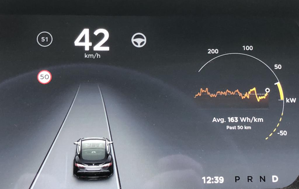

Här ser du om ditt batteri är kallt, det kan vara kallt i upp till 10 mil beroende på hur kallt det är ute. De gula sträcken på energi mätaren visar hur kallt det är, Det kan var från 0 till 9 sträck.

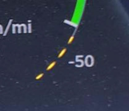

Ah! Så inga streck = varmt batteri?Kulingen skrev:ezitsuj skrev:Tack för ett utförligt svar. Jag hade kört en del innan, typ nån mil och jag delade inte med någon på varken SC eller SUC när jag testade.Kulingen skrev:Det finns mycket som påverkar laddningen av din bil.

Yes, inga gula sträck då är batteriet varmtezitsuj skrev:Ah! Så inga streck = varmt batteri?Kulingen skrev:ezitsuj skrev:Tack för ett utförligt svar. Jag hade kört en del innan, typ nån mil och jag delade inte med någon på varken SC eller SUC när jag testade.Kulingen skrev:Det finns mycket som påverkar laddningen av din bil.

Inga streck betyder att regenerering inte är begränsad. Jag skulle inte dra slutsatsen att laddning inte är begränsad bara för det, även om det är en indikation.
Tvärtom torde dock gälla, d v s är det gula sträck så är även laddning begränsad.

Yes jag såg de gula strecken nu i morse och efter lite inspirerad körning så är de nu borta

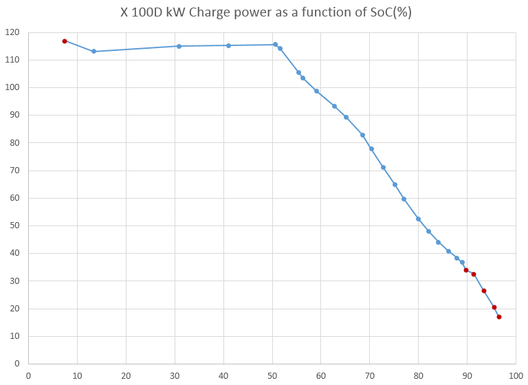

Su skrev ca både på % kW men kollar du in kurvan jag lade in igår på ett 100kWh batteri så ligger du ganska bra bara lite lågt.ezitsuj skrev:Yes jag såg de gula strecken nu i morse och efter lite inspirerad körning så är de nu borta
Drog till SC med ca 70% och utan gula streck, och hamnade på ca 50kw igen. Gissar för att batteriet är så fullt redan.
Ligger du på 76% batteri så bör du ligga på ungefär 55kW på laddningen

Du får runt 116 KW när batteriet är varmt och mellan 10-60% sedan sjunker det hyfsat linjärt ner till ca 25kw när batteriet når 90% sedan är det knappt lönt och stå.

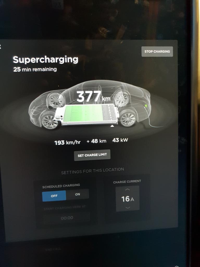

Jag testade idag igen, hade var 30% kvar i batteriet och i början av laddningen gick det med 35kw, för sluta runt 80kw. Dock var det knökfullt på stationen så jag gissar att jag fick "dela" med alla taxis's bredvid.
