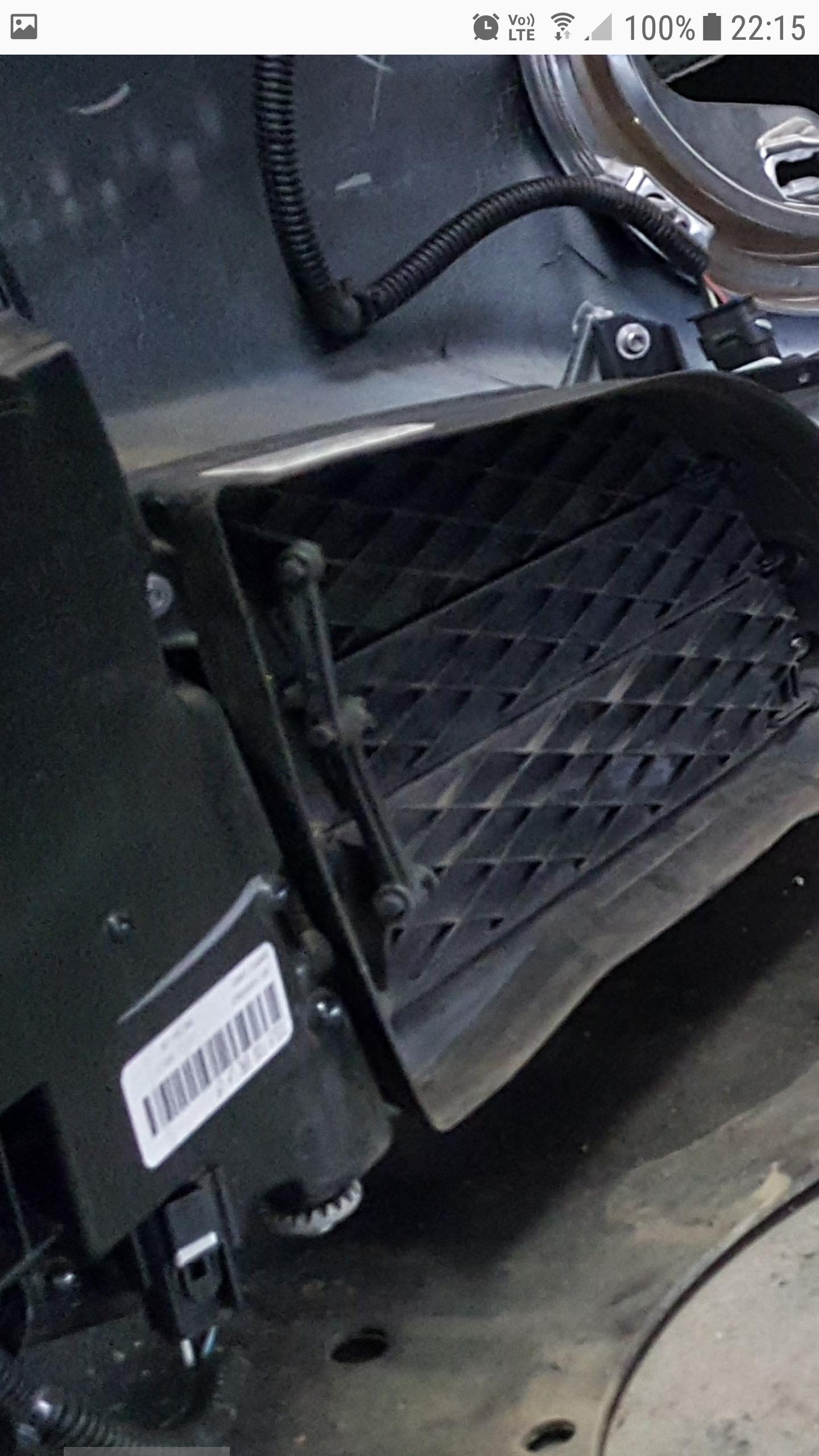

Ser ut som det går justera underifrån genom ett hål.

Bilden som visar att man kan justera dimljusen via ett hål skulle må bra av en mera ingående beskrivning.

Utan att veta, så skulle jag gissa på att den taggiga runda deleni nedre vänstra hörn av bilden kan skruvas på underifrån och på så vis klicka i olika lägen och det är detta som justerar höjden på dimljuset. Antar att man kan sticka in en skruvmejsel från hålet under.
