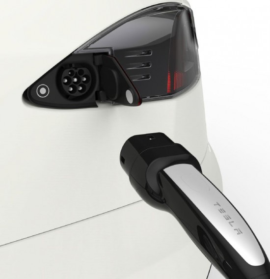

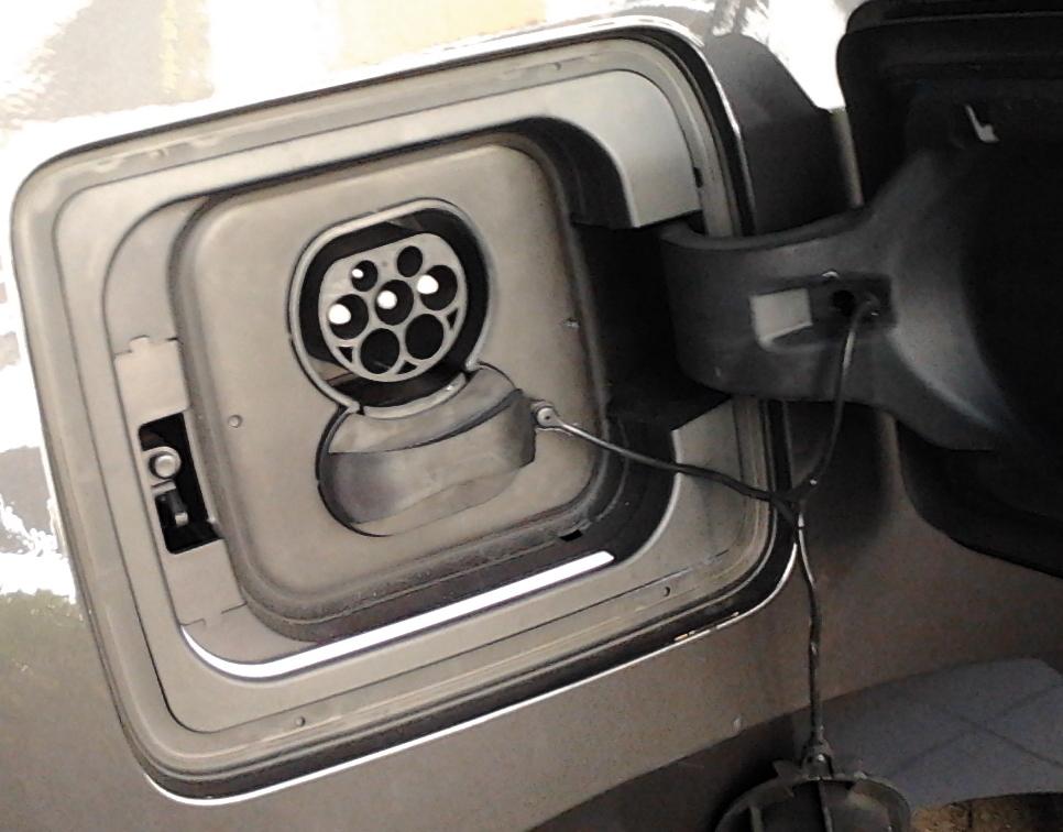

Har kollat på några BEV och det verkar se lika ut på alla. Det högra signalstiftet längst upp sitter djupare in i bilens intagskontakt.
Finns det något syfte, till exempel att det ena stiften ska få kontakt först, innan båda får kontakt av någon anledning?

Tror det beror på att när man drar ur kontrakten ska det sista stiftet vara jord. Kan ha fel men det är något säkerhets relaterat.

Det kan också vara så att man inte vill att det ska gå att ladda om inte kontakten verkligen sitter hela vägen in, så man verkligen får full kontaktyta för de stift som ska bära högre strömmar.

det ena stiftet är pilot signal det andra kontakt ok (det korta)

The proximity pilot (or, plug presence) signal allows the EV to detect when it is plugged in. Inside the plug itself, a passive resistance is connected across PP and PE, which the EV then detects. PP does not connect between EV and EVSE.
PP används av bilen för att känna om en sladd är ansluten. Tack vare att det är det längsta stiftet, minimeras risken att köra iväg med kabeln i.

Det är så att för att kunna ladda så måste alla stift ha kontakt och endast då slås strömmen på i sladden. Orsaken till att en av signalstifterna är kort är att så fort man börja dra i kontrakten så skall strömmen omedelbart brytas och laddningen upphöra. Sedan är det helt riktigt att Jord är de längsta och det är för att säkra att eventuell restspänning går till jord och inte inte dig.
Tesla spärra hansken när den laddar så det går inte att dra ut kontakten utan att laddningen har upphört, men det gör inte alla bilar så där kan man få loss handsken medan laddning pågår. Typ 1 kontakten finns ingen hål för att låsa handsken utan den hålls på plats med ett enkelt lås som öppnas när du trycket på knappen. Inget hindrar att du dra ut handsken under pågående laddning.
Så den enkla förklaringen är att det skall vara så idiotsäkert som det bara går.
