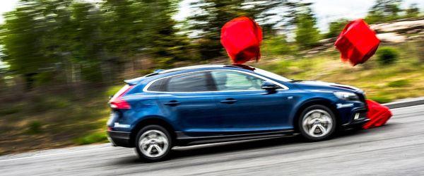

Här dundrar testbilen in i de röda klossarna (bilden under inlägget) där testbilen med sommardäck stannade. Vinterdäcken ger 40 procent längre bromssträcka och bilen kör rakt in i klossarna i ungefär 60 km/h.
Så blev resultatet
Inbromsning: Skillnaden mellan liv och död. Både när vi testade inbromsning på vått och torrt underlag blev bromssträckan 40 procent längre med vinterdäck än med sommardäck. På torrt underlag blev skillnaden 14,8 meter vilket är mer än tre billängder av testbilen Volvo V40.
Köregenskaper: Svajigt med vinterdäck. "På handlingsbanan var styrprestandan den största skillnaden. Med vinterdäcken var det svajigt och man flöt omkring ovanpå vägen. Sommardäcken genererar mer grepp överallt", säger Richard Göransson.
