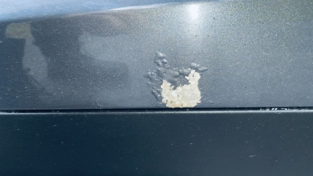

Är det nån annan som fått små bubblor i lacken? Precis som om det är begynnande rostfläxkar... Men det är ju omöjligt eftersom det är aluminiumdörrar.. Eller?
						- lator
 - Inlägg: 4194
Re: Bubblor I lacken?
Aluminium oxiderar istället för att rosta. Bildar ett vitt pulver som kommer fram om lacken brister...
Det kan vara lacksläpp eller att alu oxiderat under
Ojoj, då får man hoppas det inte blir mer... Måste väl I alla fall vara bättre not saltet på vägarna än "vanlig" plåt hoppas jag.. Man kan ju annars undra hur det ser ut under dom breda gummilisterna längst ner på dörrarna..

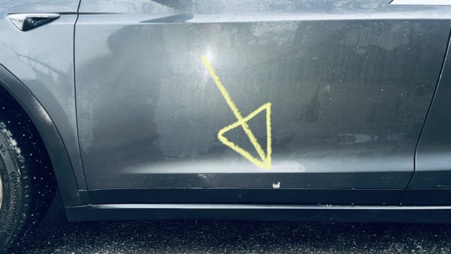

Gammal tråd men har fått bubblor och lacksläpp på nedre delen av båda framdörrarna. Hur gick du till väga för att få ordning på bubblorna?
Hej!JohanL skrev:Hej!
Någon status här? Samma har börjat bubbla på min model s 2019, rädd att det kommer ske samma som med din bil. Pratade du något med tesla om det, om ja, vad svara dom?
Tesla Model S 75D
Tack för info! Hur "gammal" var din bil då?JohanL skrev:Tesla lackerade om dörrarna på garanti. Efter lite tjat
Lacka dom om alla dörrarna?
Tesla Model S 75D
Japp de fixade båda dörrarna. Precis innan garantin gick ut. Typ 50 mil ifrån tror jag. Pm:a om du vill ha mer info.
