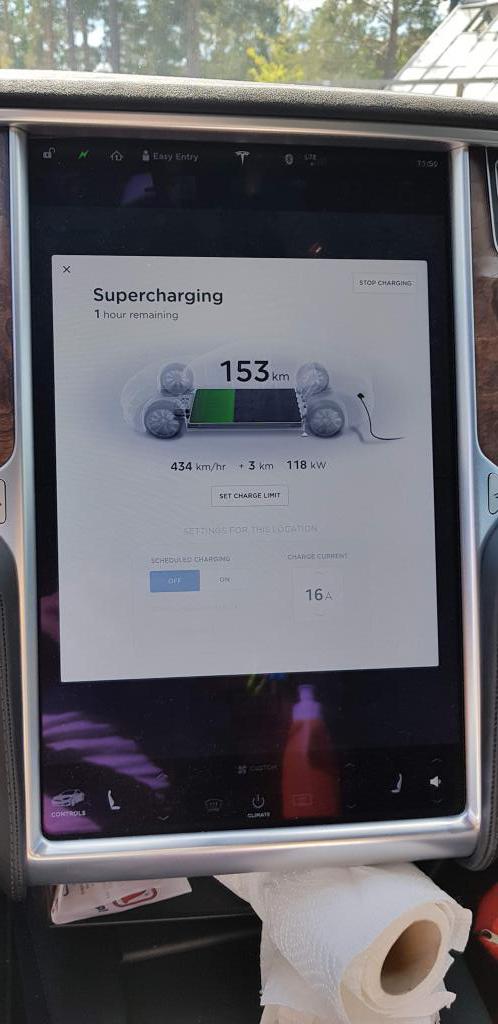

Ser du 400 V när du laddar på SuC? 70+75 batterierna kan man inte få upp i den spänningen
Re: Btx8 batteri
Svårt att säga hur många V SC laddar med då det inte står på skärmen. Men här ser du iallafall att det är 118kw.Gustafsson skrev:Ser du 400 V när du laddar på SuC? 70+75 batterierna kan man inte få upp i den spänningen

Hmm. hur blir det om du väljer att visa % istället för km ? Tror man ser spänningen då...

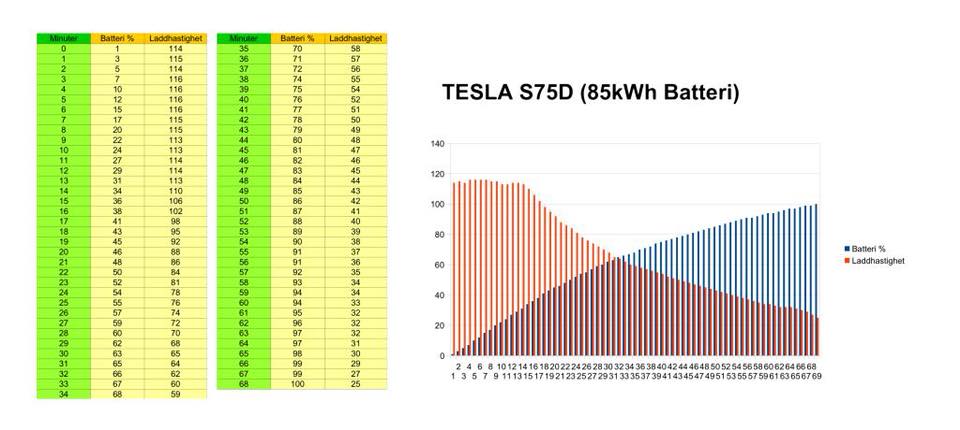

Jag har också ett sådant batteri och gjort en laddkurva på den.
Batteriet står stämplat under höger framhjul mer än så vet jag inte om batteriet.
Min bil är tillverkad maj 2017

Nu har jag ingen statistik på min laddkurva men ser väl likadan ut. Verkar som den köttar på max fram till SoC på ca 38-39% sedan avtar den Stämmer bra med min bild också.Kulingen skrev:Jag har också ett sådant batteri och gjort en laddkurva på den.
Finns mer laddstatistik här:
https://abetterrouteplanner.com/blog/in ... ging-data/
Där påstår även en till synes kunnig person den faktiska kapaciteten för batterierna:
"Ok. Focusing on the BTX5 through BTX8 batteries, I am pretty sure the chemistry has remained constant. These packs vary in the number of cells per module and the number of modules, which has implications too for the number of cells in parallel and in series. More cells in parallel can increase charge and discharge rates, but fewer cells in series implies lower voltage.
If the BTX6 pack is nominally 100 kWh, the implied kWh capacity for the other packs are:
BTX4: 86.0
BTX5: 75.3
BTX7: 81.4
BTX8: 86
I own one of the BTX7 in a S 75D.."
Är BTX8 samma batteri som BTX4-det som sitter i 90-modellerna? Kapaciteten är den samma men laddkurvorna olika..skumt. Laddkurvan för BTX8 är mer lik BT85 och BT70 som är äldre batterier.

Han på ABRP har byggt den kurvan till och början med med mina datadetay skrev:Nu har jag ingen statistik på min laddkurva men ser väl likadan ut. Verkar som den köttar på max fram till SoC på ca 38-39% sedan avtar den Stämmer bra med min bild också.Kulingen skrev:Jag har också ett sådant batteri och gjort en laddkurva på den.
