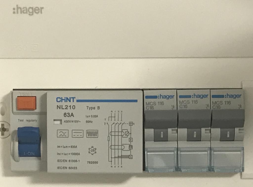

Ser snyggt ut robpow

Tack, elkillen gjorde ett bra jobb med hela installationen inkl 3fas uttaget.pubbe skrev:Ser snyggt ut robpow
Han var lite osäker runt att installera en JFB som han inte levererat eller ens hört talas om men jag visade honom databladet och gick med på att han inte behövde ta totalansvaret så gick det bra ändå.
Intressant också hur stor skillnad det är på priset på denna och ”märkes” enheter, de kostar lätt 8-20 tkr!

DanPerFer
- Inlägg: 24
- Blev medlem: 26 mar 2017 11:54
Re: Jordfelsbrytare Typ B
Är det fler som haft problem med jordfelsbrytare typ B av märket Chint modell: NL210 köpt från Energibutiken.se?
Nu har två stycken gått sönder på bara 6 månader. Den första fick jag reklamera utan problem, men nu vill jag ha lite koll på vad ni andra har för erfarenheter innan jag går vidare.
