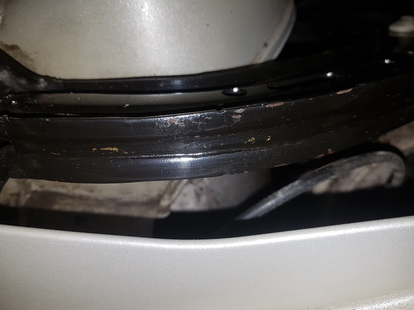

Jag har en Tesla S model 90D inköpt våren 2017. Köptes splitterny direkt från Tesla. Förra veckan var jag tvungen att byta vindrutan hos Carglass efter ett stenskott som satt för nära kameran högst upp. Hur som, när jag kommer tillbaka för att hämta bilen så har Carglass killen fotat en rostskada han upptäckte under motorhuven. Se bilden nedan. Han tyckte det var anmärkningsvärt att en bilen som kostar över en mille kan redan nu ha en rostskada. Jag är helt okunnig vad gäller bilar och har inte riktigt förstått vad det är för metallgrej som är rostig och vad det kan ha för konsekvenser. Jag har ej hunnit ta kontakt med Tesla men kommer göra det direkt efter helgen.
Någon som varit med om detta? Hur tror ni Tesla löser detta? Garantin borde täcka detta men förstår inte hur detta ska "lagas". Och om detta är rostigt så finns det säkert en stor risk att även andra bildelar under bilen är rostskadade. Glömde tillägga att bilen endast kört 1700 mil.

Vissa delar är väldigt känsliga för ytrost (inte specifikt Tesla). Det kan se rätt illa ut, men sen dröjer det väldigt många år innan det påverkar funktionen. Men, det där ser ut som om de glömt att rostskyddsbehandla den delen. Ser det likadant ut på andra sidan?
Men, nej. Det är inte normalt på 1-1,5 år.

Det är väldigt svårt att helt förhindra rost på chassidelar i stål, så som på den där bärarmen(?) - de lever ett hårt liv. Det som kanske är mest förvånande är att en bil i den prisklassen inte har gjutna bärarmar i aluminium.

Skulle säga att det där är ganska normalt. Delen är ju dessutom lätt att byta om den blir dålig, men förmodligen blir gummit utslitet innan metallen är försvagad ändå.

Jag vet inte hur det ser ut på andra sidan eftersom jag endast fick den här bilden. Det var mannen som på Carglass som såg detta och fotade det.Jeppe_E skrev:Vissa delar är väldigt känsliga för ytrost (inte specifikt Tesla). Det kan se rätt illa ut, men sen dröjer det väldigt många år innan det påverkar funktionen. Men, det där ser ut som om de glömt att rostskyddsbehandla den delen. Ser det likadant ut på andra sidan?

Jag har google:at runt på nätet och inte kunnat hitta ett enda fall av rost på chassidelar. Känns absolut inte som att något sådant ska hända på en bil som kostar över 1,2 miljoner med en livslängd på något mer än ett år!Geni87 skrev:Det är väldigt svårt att helt förhindra rost på chassidelar i stål, så som på den där bärarmen(?) - de lever ett hårt liv. Det som kanske är mest förvånande är att en bil i den prisklassen inte har gjutna bärarmar i aluminium.

Hur vet du detta är normalt? Jag kan inte hitta något liknande fall på just Tesla bilar. Vi pratar om en bil som är ett år gammal. Inte en Toyota som kört i 7 år.LarsL skrev:Skulle säga att det där är ganska normalt. Delen är ju dessutom lätt att byta om den blir dålig, men förmodligen blir gummit utslitet innan metallen är försvagad ändå.

Bilden är ju inte tagen så pass att det får att bedöma om det är ytrost eller något värre angrepp som gått långt i processen. Ytrost är inget att vara orolig över.

Spelar den någon roll? Ska en bil som endast kör 1700 mil rosta överhuvudtaget?OfarligTesla skrev:Bilden är ju inte tagen så pass att det får att bedöma om det är ytrost eller något värre angrepp som gått långt i processen. Ytrost är inget att vara orolig över.

Såg en annan som visade upp en liknande bild på forumet för ett år sedan. Det är vanligt med rost där då alla länkar är i svartstål. Det här är väl den där länkarmen som sitter ovanför framdäcken. Dessa armar är helt oskyddade mot skit från däcken.

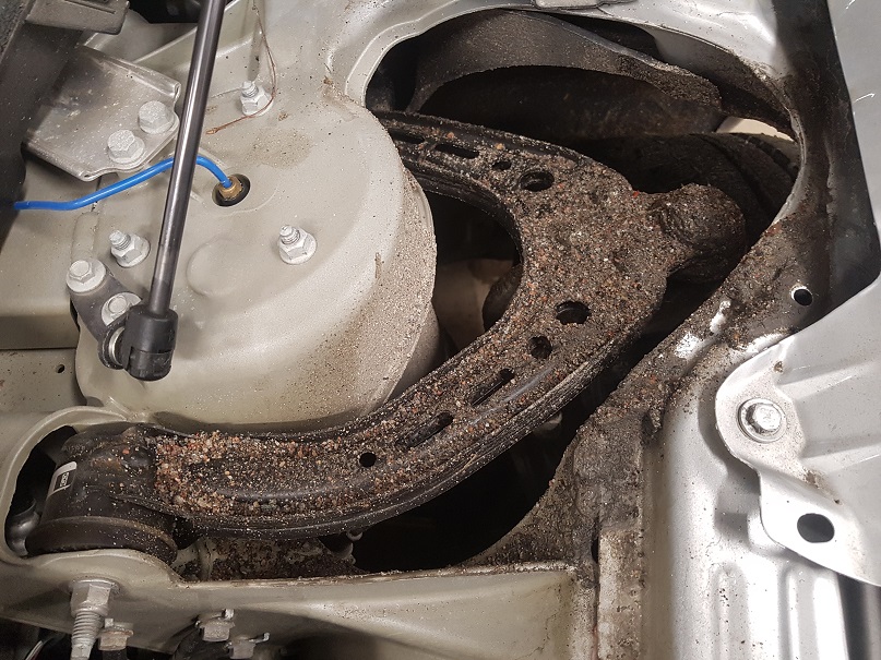

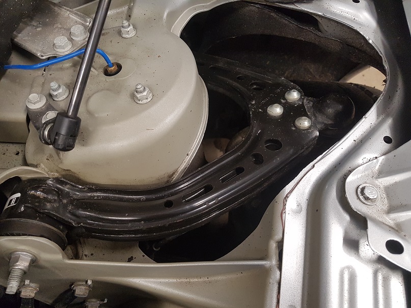

Nyfiken som jag är så var jag bara tvungen att kolla hur det ser ut på min bil.
Uttagen Maj -18 och 2500mil.
Länkarmarna är utformade så att smuts och grus samlas och blir kvar uppe på länkarmen. Under allt grus ser det ganska bra ut. Men antydan till rost finns redan så jag tänker hålla ett öga på det framöver.
