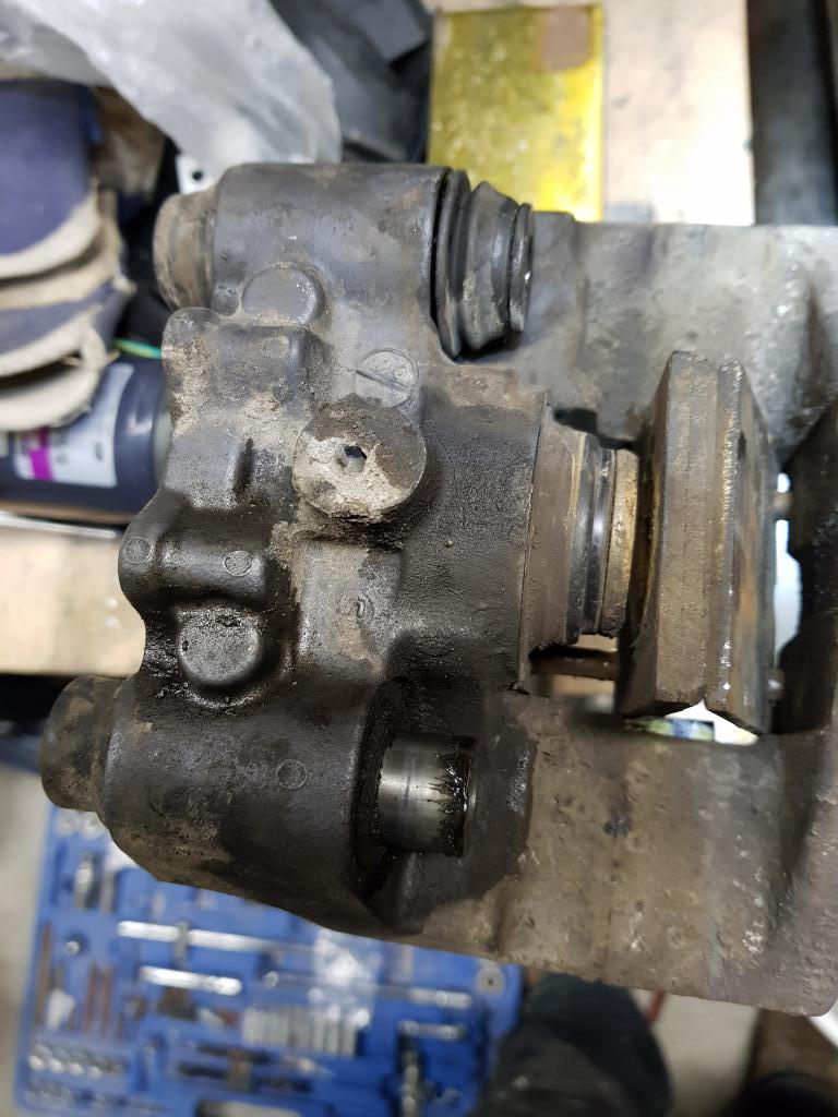

Hej,

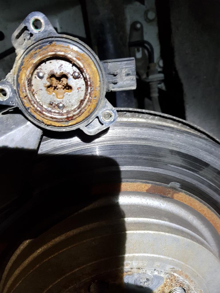

Parkeringsbromsen har fastnat och efter att tittat på Youtube video fick jag loss elservot och helt klart har vatten trängt in i kuggarna. Om man snurrar på kuggen som sitter på oket går den lite trögt vet dock inte vad som är normalt.

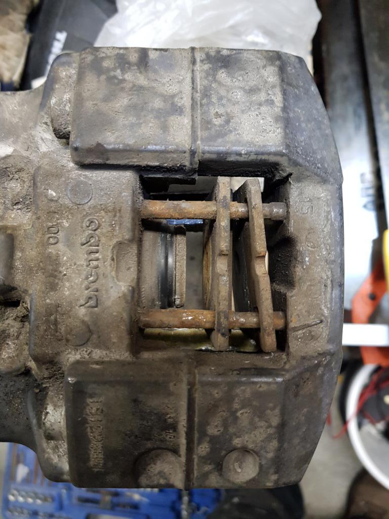

Hur får man ur beläggen? Det går ju inte slå ut styrpinnarna till beläggen, eller?. Måste man dela oket genom att skruva ur de stora torx bultarna? Känns som det är läge att köpa nytt för det är väl svårt att smörja upp allt? Gummiskydden var borta på ena "glidbulten"?! Någon måste vart på dem tidigare...Ena belägget ramlade ned när jag fick loss kolven och hade alltså släppt från metallen. Det hade blivit metall mot metall trots att belägget låg emot skivan märkligt nog? Undrar om det går att svarva skivan eller om den också måste bytas?!

Slå ut styrpinnarna. Lossna sedan bygeln

Nu såg jag att det gick att slå ut pinnarna på baksidan, det var helt täckt med smörja så jag såg inte hålen.
Tyvärr gick inte motorservot att rädda både motor växel var kraftig rostiga. Troligen klarar inte dessa av den svenska vintern med salt och vatten. Trist redan efter 3år.
Ser ut som det har suttit där i 15år.
Servomotorn ska var oringstätad, enheten ska var hermetiskt tät för att överleva.
