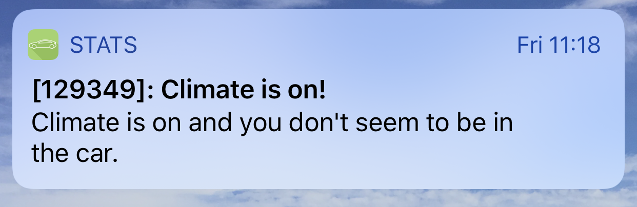

Jag misstänker att den slår på värmen vid parkering, vilket både förklarar detta problem men också dräneringen av batteriet som vissa rapporterar om.
Skulle flytta bilen ikväll för att sätta i laddaren, när jag närmar mig bilen hör jag att det låter från bilen. Öppnar och det är ordentligt varmt och ratten är väldigt het. Vi hade inte använt bilen på många timmar men har smart pre conditioner påslagen (vi åker dock aldrig bil runt 20:00 varken lördagar eller övrig veckodag) någon som gjort liknande observation?

Re: Varmare i kupén
Jag man rekommendera appen Stats for Tesla. Den kan tex skicka en push notis om kupévärmaren är på men ingen är i bilen:
//Mattias
Endast iOS dock!//Mattias
