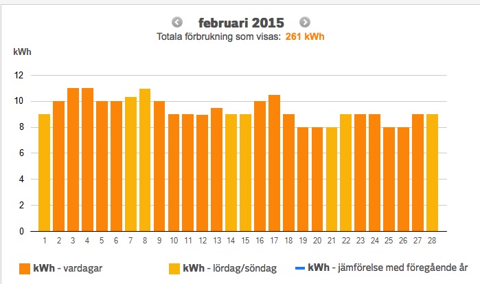

jag kollade vad sommarstugan drar när jag inte va där, (alltså i stort sett bara golvärme i badrummet på som frostvackt) jag ser ett problem här, jag skulle alltså behöva 2 powerwalls för att de skulle funka även när jag nästan inte använder nått?? kan nån mer kolla sin förbrukning, kanske med ett "riktigt" hus?
sommarstugan när ingen e hemma

En powerwall och inte ens 2-3 powerwall kommer göra en normal villa till off-grid. Det skulle antagligen behövas ett par hundra kWh batteri och kanske 30-40 kW solceller för att nästan kunna gå off-grid men det kan alltid komma långa perioder med mulet väder och kallt så det skulle inte fungera i Sverige. Vittsen med dessa batteripack är inte heller att gå off-grid även ifall det är möjligt om man slänger in tillräckligt mycket pengar..
