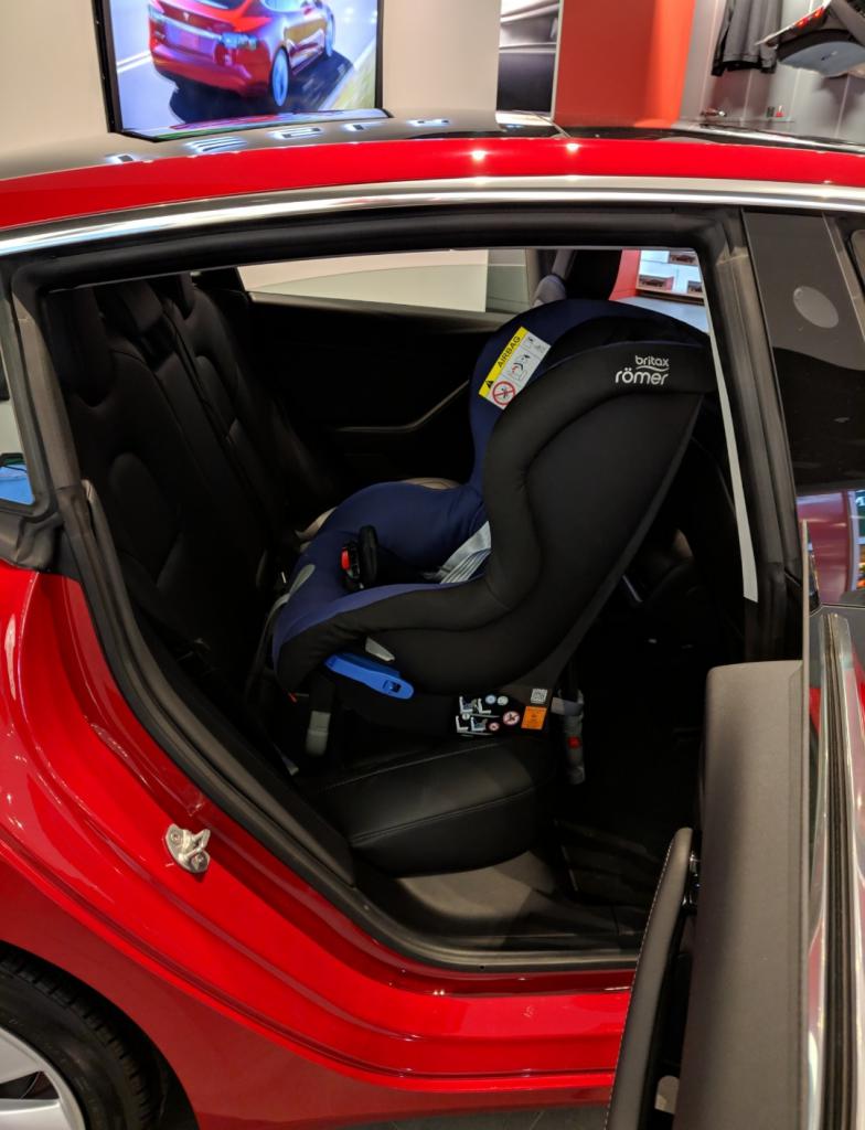

Är det någon som tittat på hur en bakåtvänd bilbarnstol kan monteras i baksätet? Det jag undrar är om det finns några bra fästpunkter i trakterna kring framsätets bakre förankring vid golvet där man kan dra igenom ett par remmar. Alternativt i skarven mellan ryggstöd och sits. Stolen jag ska montera är en Maxi-Cosi Mobi XP.

Ser ut som att di stol monteras fast i bältet, det fungerar med alla bilar.
Annars har Model 3 Isofix-fäste för stolar som stöder det.

Baktill spänns den fast i bälte, ja (eller Isofix för andra stolar). Men den ska även spännas fast framåt, gärna i någon form av ögla eller krok avsedd för just det.
Har inte hittat några bilder/filmer som visar det, eftersom jänkarna inte verkar veta vad bakåtvänd barnstol är.

Det är en i Tesla Model 3 Sverige på FB som testade när han provkörde
https://www.facebook.com/groups/teslamodel3sverige/
Bli medlem där, sök sedan barnstol så får ni upp. Finns nån bild på hur det ser ut mm

Tack för svaren! Hittar ingen bild eller beskrivning på själva infästningen, men det måste ju gå på ett eller annat vis.

Det var inga problem, fanns fina hål i främre stolens underrede att fästa remmarna i. Med rätt längd på remmarna går det till och med att justera spänningen genom att ändra position på passagerarstolen. Betydligt enklare att fästa i Model 3 än i den Model S jag provkörde för ca 2 år sedan.

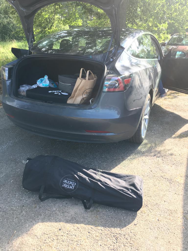

Kör en treåring i bakåtvänd med bältesstol. En 4-månaders med Isofix.
Dock tar de nu upp hela baksätet.
Vi kör roadtrip en månad med två barn. Vagn. Liggdel. Bärsele. Kläder. Sängkläder.
Går utmärkt men skulle önska kunna få in en vuxen till genom att ha en barnstol i mitten. Har nån löst detta?
