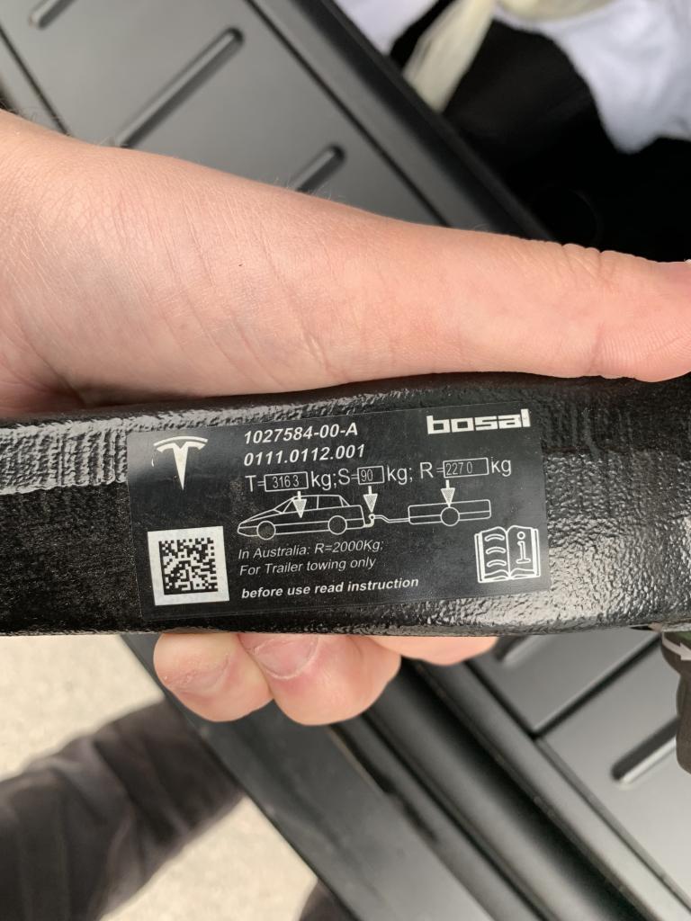

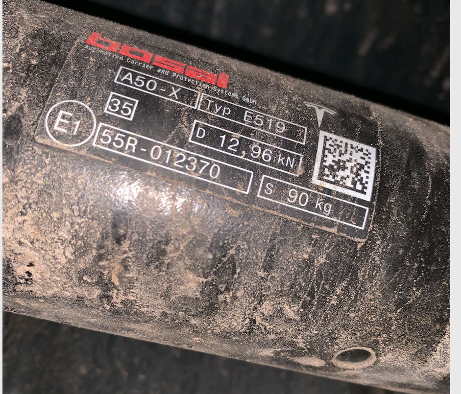

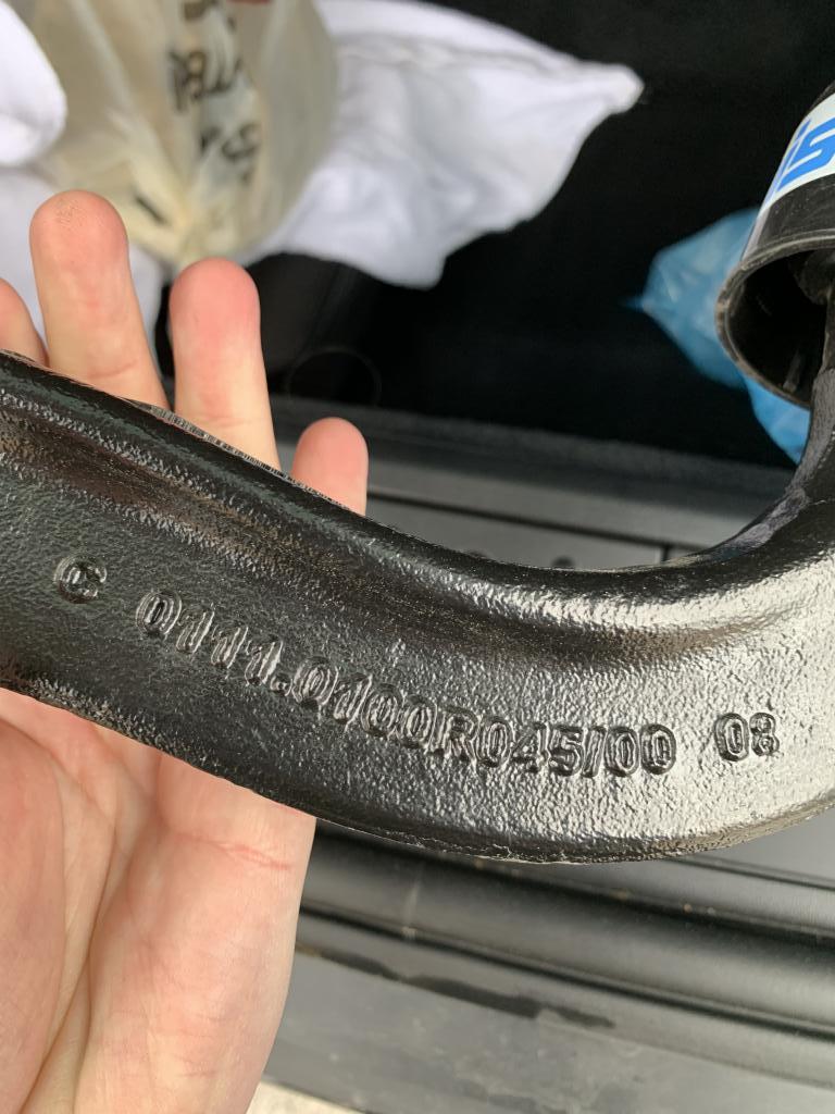

Bifogar lite bilder på min krok så ni får se hur den ser ut och jag är tacksam för att få någon klarhet i detta.

Ser ut som min krok. Har trailer mode i menyn och bilen är registrerad med krok. Har däremot aldrig testat att dra något med bilen.

Kroken ser ut som min krok förutom att den tycks sakna Tesla-väskan som man får med och normalt förvarar kroken i. Kan tyckas som en skitsak, men den är så praktisk så om man hade fått den skulle man inte ha slutat använda den. Om du köpt bilen begagnad skulle jag mao se avsaknaden av väska som ytterligare ett tecken på att förre ägaren skaffat kroken på annat sätt än tillsammans med bilen. Och då blir det nog svårt att få Tesla att ändra något.

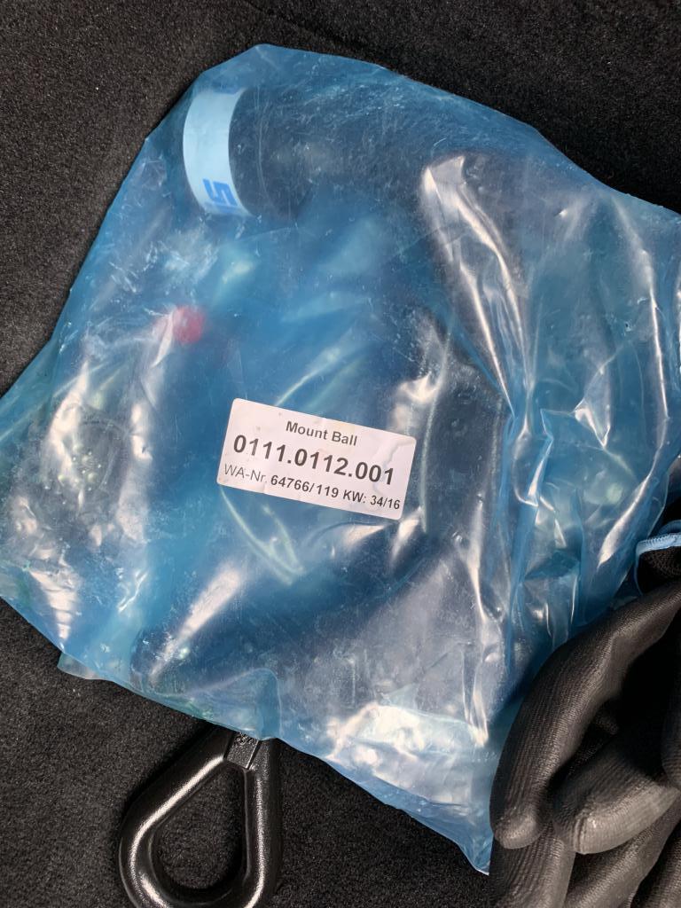

Jag fick ingen väska, den låg i precis en sådan blåaktig plastpåse.Alfred skrev:Köpte du bilen ny eller begagnad? Vad står det i specifikationen från beställningen?

Behöver inte betyda något men googlar du numret på påsen/kroken så hittar man lösa oem paket, då iofs med väska.
https://picclick.co.uk/Brand-New-TESLA- ... 91947.html

Tack, bra att veta att man inte är ensam om det!tr1 skrev:Jag fick ingen väska, den låg i precis en sådan blåaktig plastpåse.Alfred skrev:Köpte du bilen ny eller begagnad? Vad står det i specifikationen från beställningen?

Om jag förstår den annonsen rätt så verkar det bara vara kroken? "balken" verkar inte vara med.Bejje skrev:Behöver inte betyda något men googlar du numret på påsen/kroken så hittar man lösa oem paket, då iofs med väska.
Tog ett kort på min "balk".. Om någon kunde göra detsamma (På en Model X som är reggad med krok) så att jag kan få bekräftat att det är samma och att jag inte har någon klenare variant så är jag ytterst tacksam.
