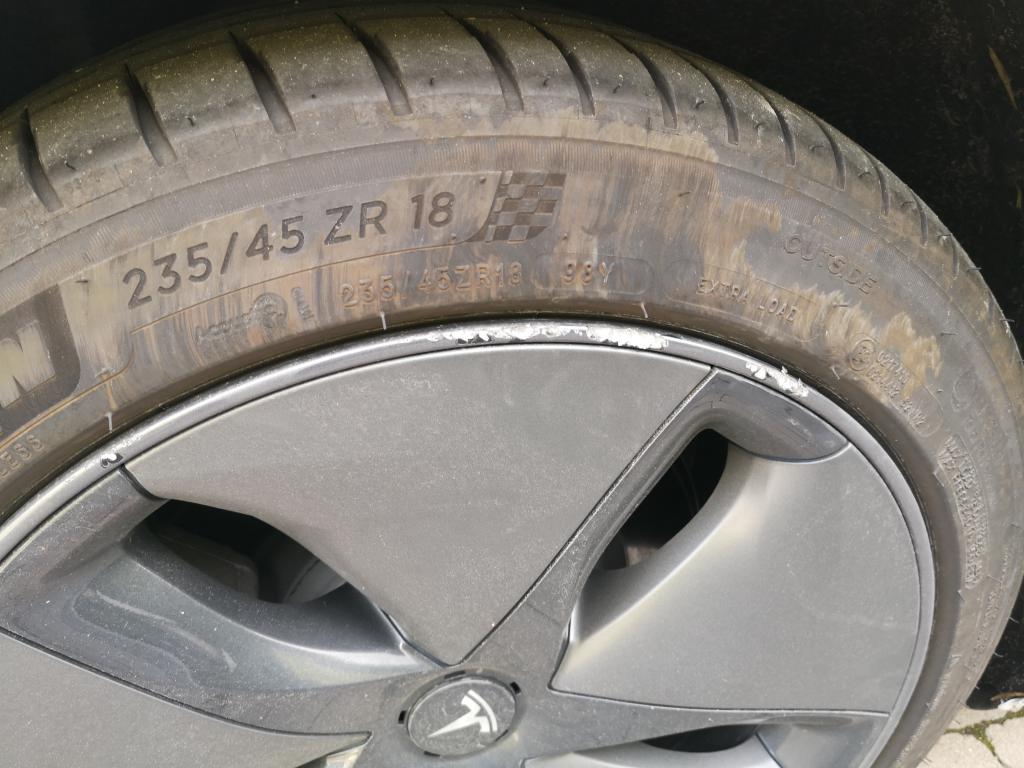

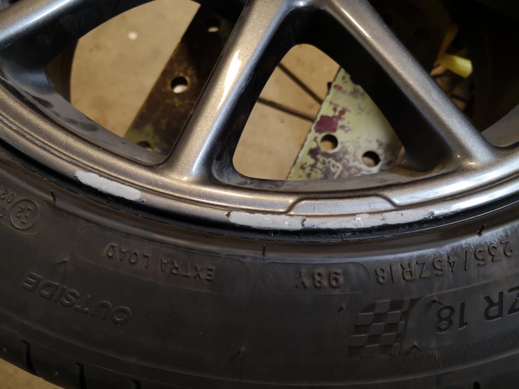

Kombinationen tyskstuk/stretch på hjulen, från fabrik, och kommunens förkärlek för granitkantstenar med rektangulärt tvärsnitt gör ju att det bara är en tidsfråga innan det händer:
Men bra karl reder sig själv, så jag tänkte jag skall se hur dugliga jag kan få dem utan att lägga ned massor av tid eller pengar. Fälgarna är fortfarande runda och raka så kändes inte aktuellt att lämna in eller att beställa en ny fälg just nu.
Multonas lackstift färgkod 809-5 grå metallic sprang jag på när jag var på Jula i ett annat ärende, och den verkar vara rimligt lik. Dock inte perfekt.

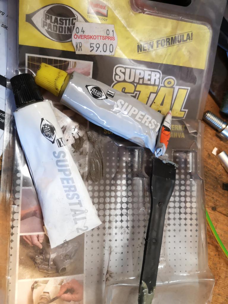

Klarlack, slippapper 400,800 och 1200 hade jag liggande hemma, likaså någon typ av kemisk metall inköpt för år och dar sedan:
Hur ska det här gå :?: Fortsättning följer 8-)

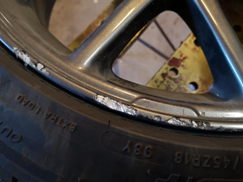

Här har jag lagt på kemisk metall och det ser också ut som att jag slipat lite med 400:s papper. Här inser jag att för ett perfekt resultat skulle jag ha lagt ned mer tid och varit noggrannare, så hade resultatet kunnat bli riktigt bra, men jag tänkte att "det får bli vad det blir".

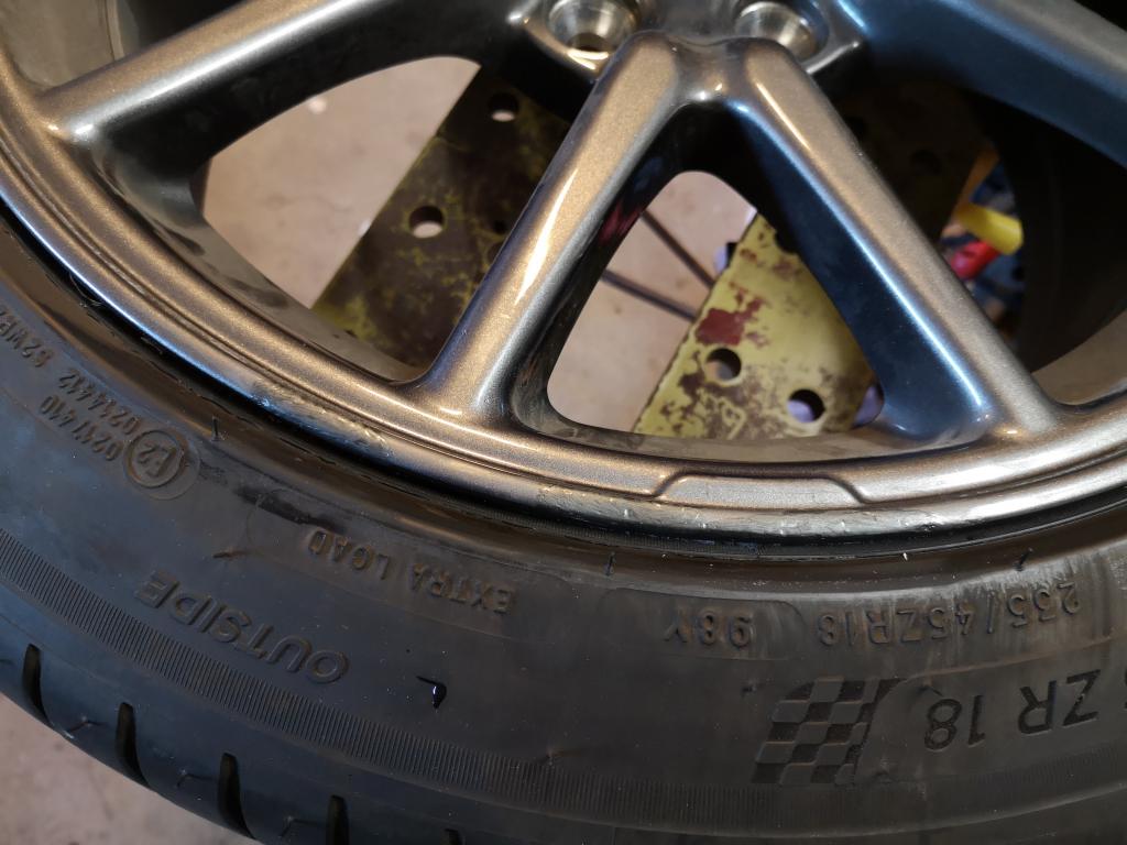

På nästa bild har jag penslat på med lackstiftet. Multona 809-5 som sagt. Ångrade redan lite att jag inte lade mer tid på att stå och gnida med den pyttelilla slipklossen och de små små bitarna 400:s och 800:s papper. Underarbetet är 95% av jobbet och 99% av resultatet vid lackering.
För att få färgen att sitta kvar ett tag så maskade jag av fälgkanten och sprejade med klarlack, tror det var Hagmans som stod på hyllan.

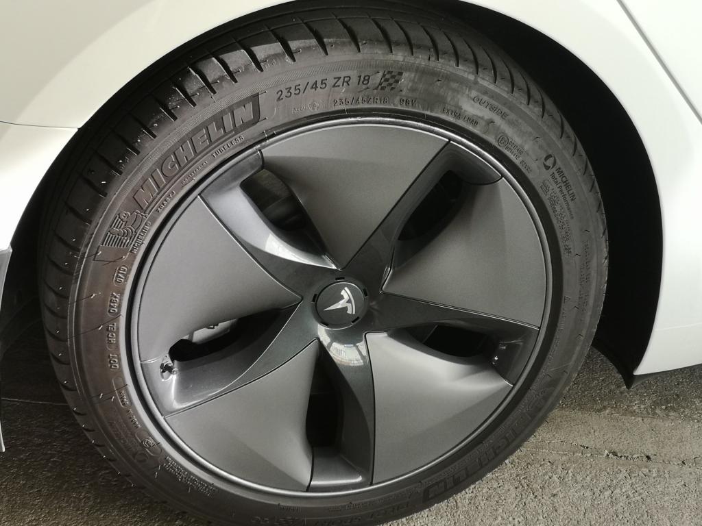

Och här är det färdiga resultatet:
Inte illa pinkat av en trähäst. :P Visst ser man lite nyansskillnad, och visst är det lite ojämnt på något ställe, men på tre meters håll syns inget, även om man vet att hjulet är skrapat.

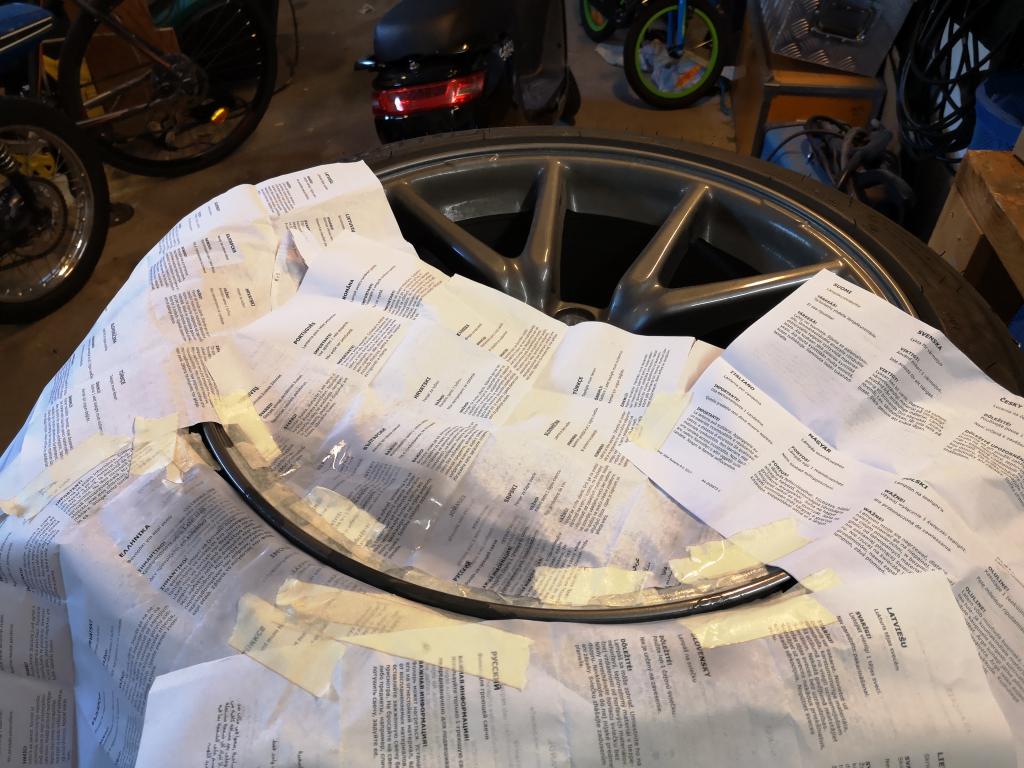

Jag brukar tejpa en liten bit av den hela fälgkanten för att sedan lägga lite keramisk metall eller liknande på tejpen. När det har hårdnat pillar jag bort biten från fälgen och har då en perfekt spackelspade som följer profilen. Sedan lägger jag spackel på skadan och fixar till profilen med den egenhändigt gjorda spackelspaden. Det är ganska enkelt då att få en nästan perfekt yta att måla på
Jag provade det här i helgen. Men tejpen satt som f_n och jag fick inte loss "spackelspaden" utan att den gick sönder. Gjorde en ny, men la gladpack på fälgen istället. Det blev en väldigt bra mall, förutom lite krångel att plasten lossnade vid ett tillfälle så jag fick pilla bort den ur den ohärdade kemiska metallen och göra om.
Men tipset om att göra en mall/spackelspade är verkligen grymt bra! Stort tack för det!
