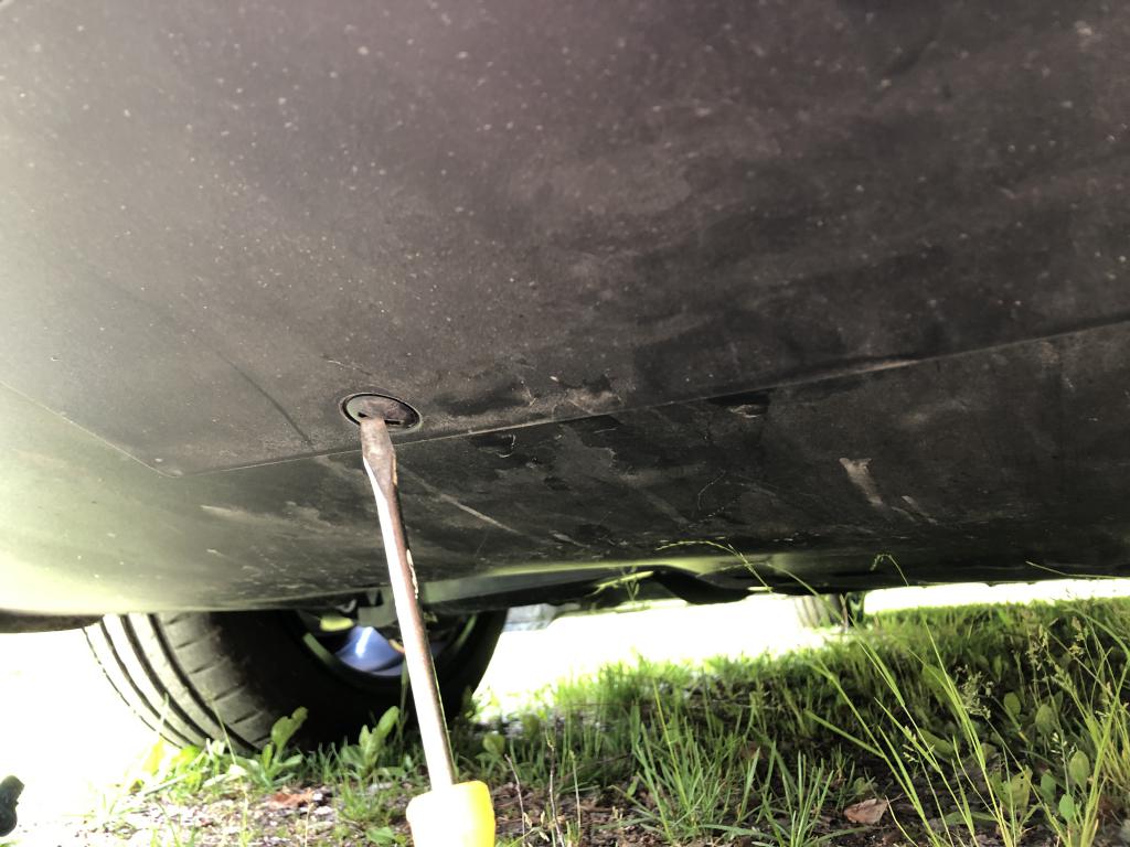

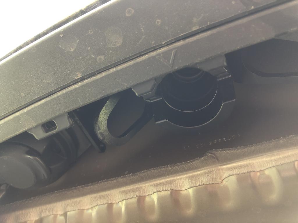

Så, jag har en st dragkrok och en st Model 3.
Men hur monterar jag den? Någon som vet?
Hittar ingen bruksanvisning.

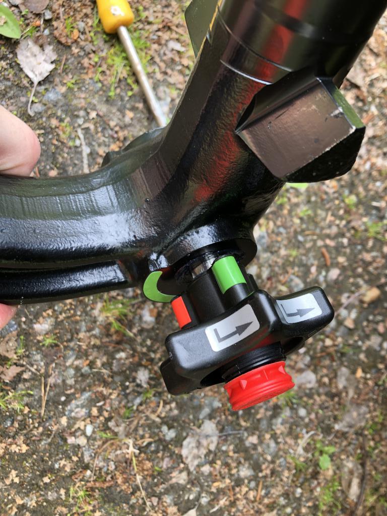

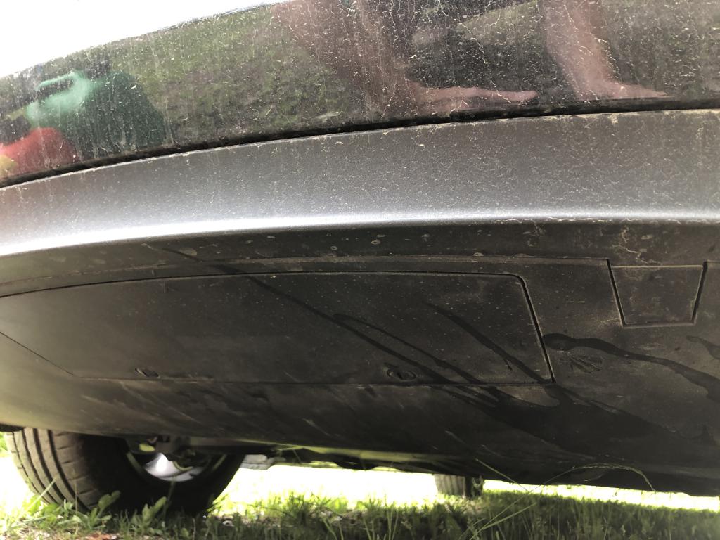

Ta bort luckan
Dra UT vredet och VRID och stoppa in dragkroken i hålet (kanske att du behövde låsa upp vredet först, det märker du)
Klart

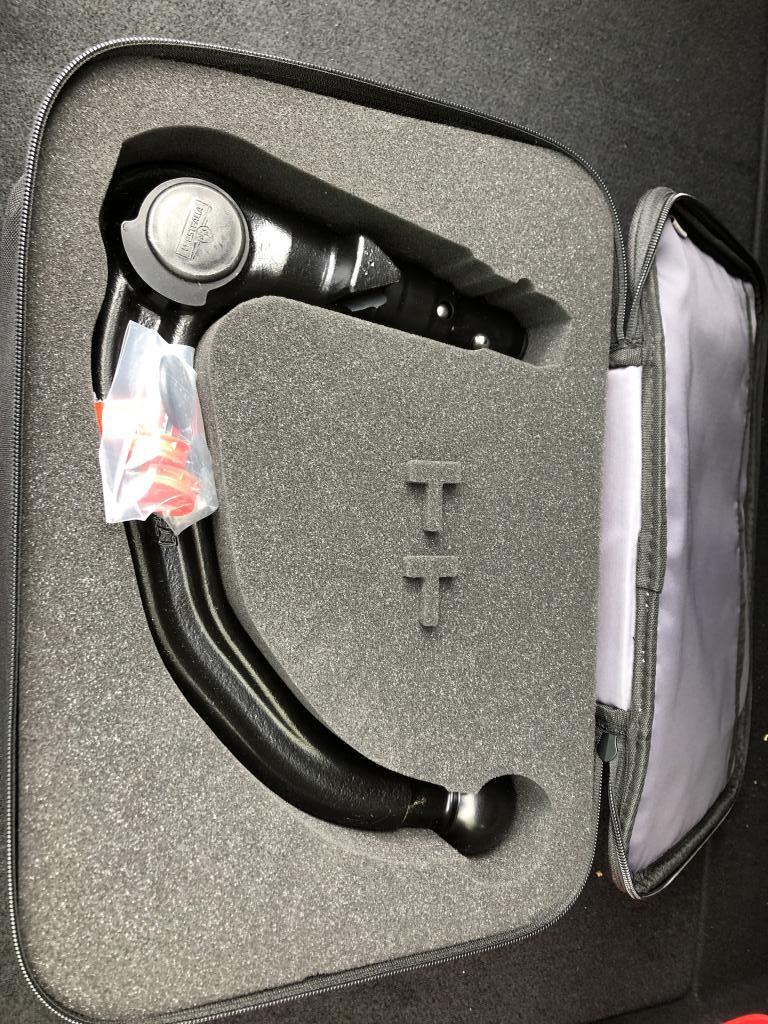

Tack!
Jag lägger lite fler bilder här. Det kanske kan vara någon annan som har hjälp av dem.

Inga problem, det tog ett tag innan jag fattade pilen på vredet, att man skulle dra UT den först ;)
