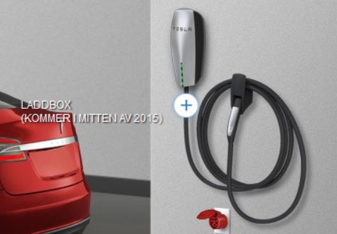

Hej,
Jag är ny här på forumet och inväntar min S85D med leverans slutet av Juni. Jag är nyfiken på om någon vet något mer om Teslas egen laddbox och ev. försäljningsstart i Sverige? På Teslas svenska hemsida, under laddning står det "Kommer i mitten av 2015".
Med vänliga hälsningar, Per

Jag tycker att Teslas laddare ser snygg ut. Dessutom känns det som en bra väderskyddad konstruktion där jag inte behöver oroa mig för att någon skall stjäla min kabel. Idag laddar jag med 400V 3-fas och det går alldeles utmärkt. Dock tycker jag att det är så där kul att plocka in och ur kabeln i bilen, särskilt om det regnar. Det hela går så klart lösa genom att man köper en vanlig laddningskabel till men det kostar ju en bra slant det med och då känns mellanskillnaden till Teslas laddbox överkomlig, särskilt med tanke på de fördelar jag nämnde.

Håller med om att laddboxen är snyggare.
Jag kommer nog ändå köra på den andra ändå för att enklare kunna flytta mellan uppfarten och garaget. Hade jag bara laddat i garaget så hade jag nog valt laddboxen.
Båda har för och nackdelar så det beror på hur man ska använda den.
