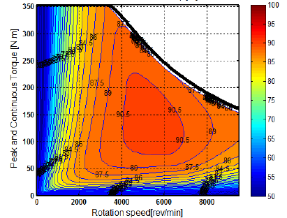

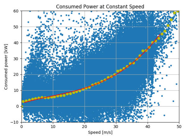

Vid långkörning gäller det att hushålla med elektronerna...
Verkningsgraden för inverter och motor minskar i högre hastigheter:
