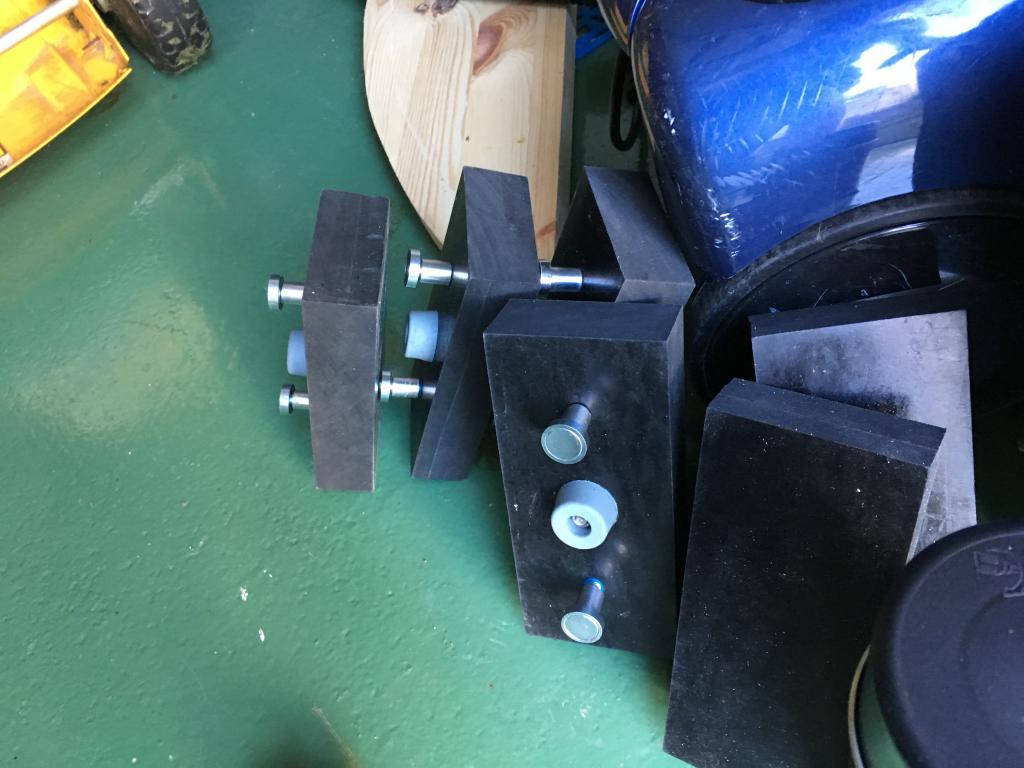

Jag byggde gummiklossar med rörliga magneter för att det skulle bli svårt att misslyckas med att sätta dem rätt:
Det där var intressant. Kan du visa fler bilder på designen.
Fler idiotsäkra lösningar åt folket. :D
Edit:
Kanske får kolla under bilen å se hur det ser ut för att fatta hur det passar ihop

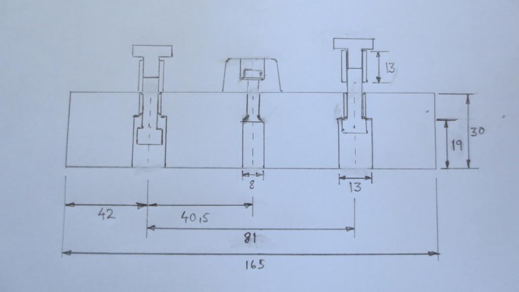

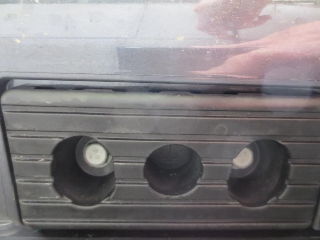

Det verkar enklare att bygga klossar till en Model 3, under en S ser det ut så här:
Aluminiumdistanserna håller upp magneterna tillräckligt högt för att dragkraften mot skruvarna på bilen ska räcka för att lyfta dem så att skallarna på skruvarna som går in i distansen från andra hållet bottnar i de försänkta hålen i gummiklossen och håller upp den mot bilen.
Dörrstoppen styr mot mittenhålet så klossen hamnar centrerat under lyftpunkten och magneterna drar den till rätt vinkel.
(Jag satte tryckluftsslang i hålen som skruvarna löper för att minska friktionen. Det hade såklart varit enklare att ha längre distanser och fasta magneter men då skulle det kanske funnits en risk att en del kraft överförts till fästskruvarna på bilen.)
Jag kan göra en ritning om någon är sugen på att bygga likadana trots att det finns en del liknande att köpa.
Jag kikar gärna på en ritning.

[JM] skrev:
Bilagan IMG_1146.JPG finns inte längre
DIY FTW.
Kommer inte vara alltför kritisk mot dina paintskillz ;)
Bara de paranoida överlever!
Hjälper några "skillz" i Paint? Oändligt tålamod kanske? I brist på CAD-program så får det duga med papper:
Klossarna är 145x65x30 mm. Styrningen och magneterna är centrerade längs mitten. Egentligen ska de inte sitta helt symmetriskt, men då blir det ju nödvändigt att montera klossen med rätt sida in vilket delvis skulle förstöra poängen ;)
Gummiplattorna är XRLK007 från IKH. De är 150 x 200 mm så det behövdes två. Tyvärr var de lite för mjuka, (65 Shore,) så jag behövde lägga en extra kloss under när jag använde garagedomkraften. Det kanske funkar med en större lyftplatta, men hårdare gummi vore bättre.
Magneterna är 09.GT16M6 från Magnetvaruhuset.
Dörrstoppen är 40-7869 från Clas Ohlson.
Distanserna stal jag från en skrotlåda på jobbet. 10 mm aluminiumstång med ett litet hål i mitten. Kapade till lagom längd, borrade upp och gängade M6.
8 mm tryckluftslang passar bra på M6.
Distanserna sitter med M6x20 insex.
Dörrstoppen sitter med försänkt M5x16 (så kunde jag borra stället för att planförsänka hålet) mutter och bricka.

Ja, det finns tre hål (på x iaf) på fyra ställen där man ska lyfta.
