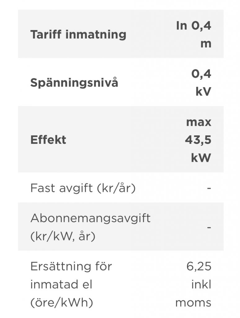

Följande prislista har HALMSTAD Energi & Miljö (min elnätsleverantör) på sin hemsida Alltså ingen fast avgift om man är nettoproducent under 43,5kW.
Är priset 6.25 inkl. Moms (antar jag inte får momsen utbetald) något jag får utöver vad det valda elbolaget jag säljer till betalat för överskottet av producerad el?

Fattar inte exakt vad de där 5 örena betyder, får jag det från elnätsleverantören HEM, utöver det jag får från det elbolag som köper min el, eller är det va dem betalar om jag väljer att sälja min el till dem. För visst väljer jag att sälja till vem jag vill, precise som jag köper el från vem jag vill?heldiggrisen skrev:Beroende av vad marginalkostnaden på sista pannorna är, så kan du riskera att aldrig tjäna in de (ila 30 år) om de enbart drar in 5 öre kWh, men absolut värt at räkna på.

Re: Hjälp, jag vill ha solceller
Nätägaren måste ersätta dig för så kallad "nätnytta" för all el du matar in till nätet, som såklart matas in till dina närmaste grannar. Vanligtvis ca 5öre/kWh.dbar skrev:Tackar för den länken, där framgår det tydligt att man endast får skattereduktion för det man själv förbrukar. Därmed sjunker förtjänsten avsevärt för den överproducerande delen av anläggningen.PontusT skrev:Enligt https://skatteverket.se/privat/fastighe ... f41a7.html så tolkar jag exempeln som att man bara får skattereduktion för lika mycket som man tar ut från elnätet.
Går fortfarande att räkna på, men blir då absolut inte lika självklart att det det ska "installeras så stort som möjligt".
Som jag förstår det efter ha pratat med min köpare/leverantör Eon så går det en klar grens om du är nettoköpare eller nettosäljare av el.
Du får kolla med Halmstad Energi om det menas spot+6,25 öre eller enbart 6,25 öre (troligen).
När det gäller de 5 örena, så tror jag det är det som HEM betalar dig för att du skickar in det i nätet, sedan får du ju betalt från det bolag du väljer att sälja elen till.
https://www.hem.se/privat/el/producera-din-egen-el/
Så hade du sålt elen till ex.vis E.On, så hade du fått 5 öre av HEM, spotpriset + 10 öre från E.On samt 60 öre i skattereduktion.
Är du säker på det? Du får bara skattereduktion för lika mycket som du tar ur nätet, så köper du 10mWh och säljer 20mWh så får du enbart skattereduktion för 10mWh (om du har skattbar inkomst motsvarande 6000kr)Edis skrev:När det gäller de 5 örena, så tror jag det är det som HEM betalar dig för att du skickar in det i nätet, sedan får du ju betalt från det bolag du väljer att sälja elen till.
Frågan är nu vad får OP betalt för sista 10mWh? Tveksamt om han får bättre än spot, energibolagen ska också tjäna pengar.
Ring HEM i morgon, mycket intresserad i svaret.
