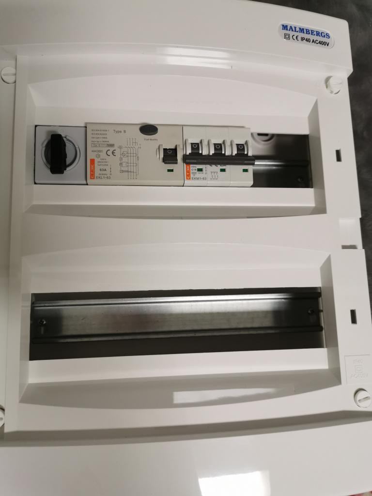

Jag har också den från energibutiken. Köpte paket med säkringar, energimätare och jfb B.
PhR34k
Inlägg: 909
Re: Vilken jordfelsbrytare typ B
Inlägg av PhR34k »

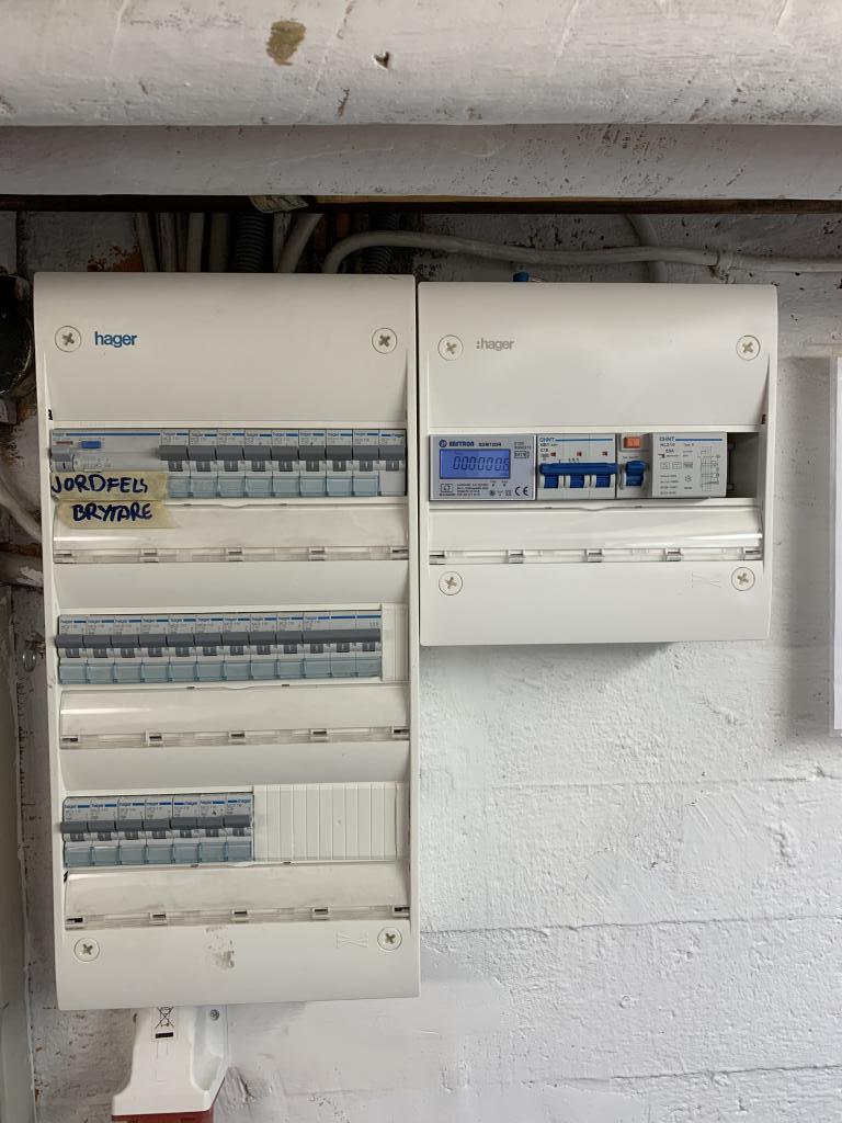

Ingen huvudbrytare? Bild
Installationen ser inte fackmannamässig utförd. Är det verkligen en elektriker som gjort den installationen?
-Saknas täcklock på högra skåpet.
-Huvudbrytare saknas.
-Högra skåpet är inte linjerat med det vänstra, kan även ha varit en slarvig elektriker.
-Kablarna runt skåpen är inte klamrade ordentligt.
-En 3-fasvippa sitter näst sist på en rad.
-Ingenting ser ut att vara uppmärkt.
Energimätare är även en onödig kostnad om man nu inte själv absolut vill hålla koll på sin förbrukning av laddström.

Jodå det finns huvudbrytare och huvudsäkringar finns också faktiskt. Även om det inte syns på bilden.
Täcklock sitter också på, men inte på denna bild.
Klamrat är det också
Och det funkar riktigt bra. Laddar gör jag via Wall conectorn och jag ser hur mycket bilen förbrukar per månad.
Jag är nöjd!
