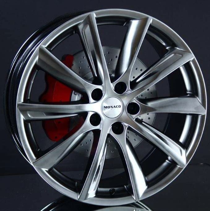

Beställde själv 19" Monaco GP6 från Gummihuset https://www.gummihuset.se/aluminiumfalg ... lver-85x19

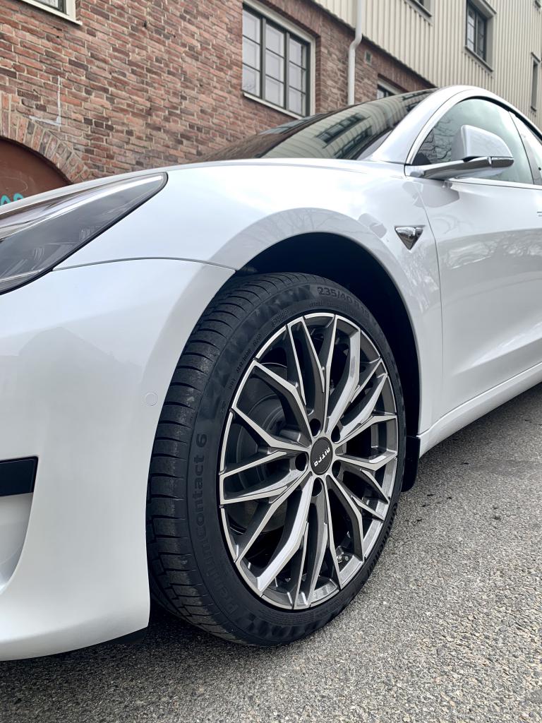

Min bil är lika vit som ett Colgatesmile, har nu äntligen både fått hem och på hjulen så skickar nedan på resultatetbonath skrev:Vilken färg har du på bilen?kochhi skrev:Hej!

Riktigt schyssta var Monaco GP6. I efterhand upplever jag mig själv som för spontan och skulle tittat omkring innan jag valde men ibland blir det bra om man fattar snabba beslut också!jassoo skrev:Tesla Model 3 orginal däck specs:

Här kommer bild på mina original som nu blir vinterpjäxor och mina nya Nitro Sapphire 19” som sommarsulor. Reflektion?
Re: Byta 18” till ej original 19” ?!
Är det en synvilla eller sticker ekrarna ut utanför fälgkanten?
Synvilla, det är en "skåra" som lurar ögat.dd88 skrev:Är det en synvilla eller sticker ekrarna ut utanför fälgkanten?
Hej! Hade du några bekymmer med Sapphire?
Jag har sådana men noterar att konan/anliggningsytan är tjockare än orginal så hjulmuttern kommer inte lika långt in på bulten som när man använder orginalfälg. Jag får 8-9 gäng iof, så inte direkt oroad.
