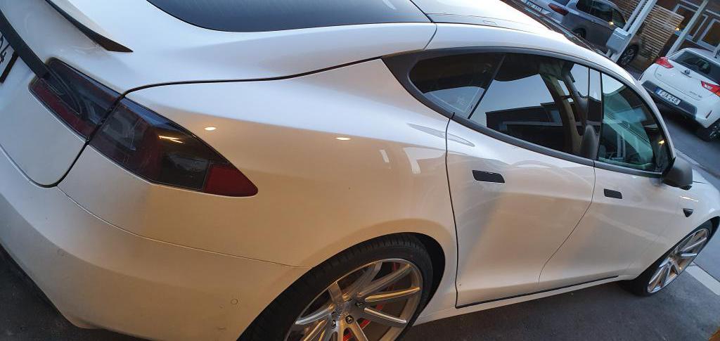

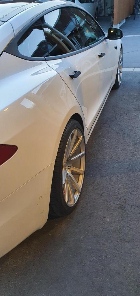

Sådär, efter att ha haft hjulen restade dök de äntligen upp idag. Det slutade med att jag satte dit 5 mm breda spacers på bakhjulen och inga alls fram. Utan spacers bak så poppade centerlocken på fälgarna av på grund av den utstickande centerbulten (som håller fast bormsskivan). Körde en kortare tur till macken nu på kvällen och upplevde inget skrap, varken fram eller bak.
Jag postar bättre bilder imorgon då jag har hunnit tvätta av bilen.
Model S 90 D -16, Vit, Blackout, AP2
