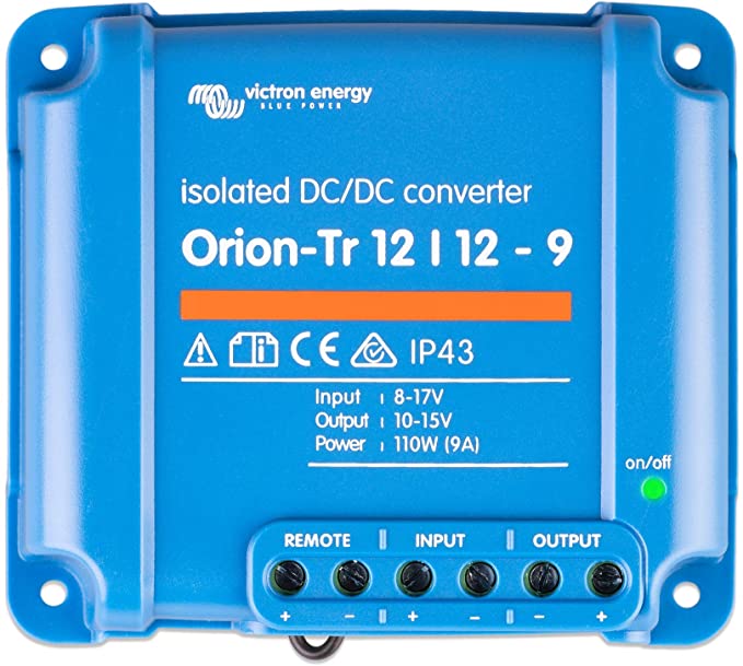

Skulle en sån här funka så man får upp spänningen?

Jag hade en sån här till förra bilen, för att kunna underhållsladda mitt startbatteri med ett annat bilbatteri.
Beställde från Wish.Volvo PV 544 Special 1963
Re: Släpvagnskontakt Elschema
Jag har också en sån till lipoackar, men då måste man ställa in den varje gång.
Tänkte att den som jag visade tidigare kanske skulle funka utan att aktivt starta den varje gång.

Man måste inte ställa in den, men man måste trycka på startknappen....Sciccy skrev:Jag har också en sån till lipoackar, men då måste man ställa in den varje gång.

Ja, den funkar, lite dyr men väldigt bra. Används bl a i husbilar.Sciccy skrev:Skulle en sån här funka så man får upp spänningen?

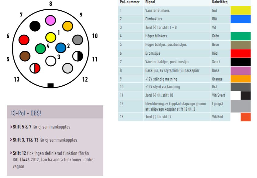

Har nu mätt mellan stiften utan framgång.
Hittade även detta i manualen.
