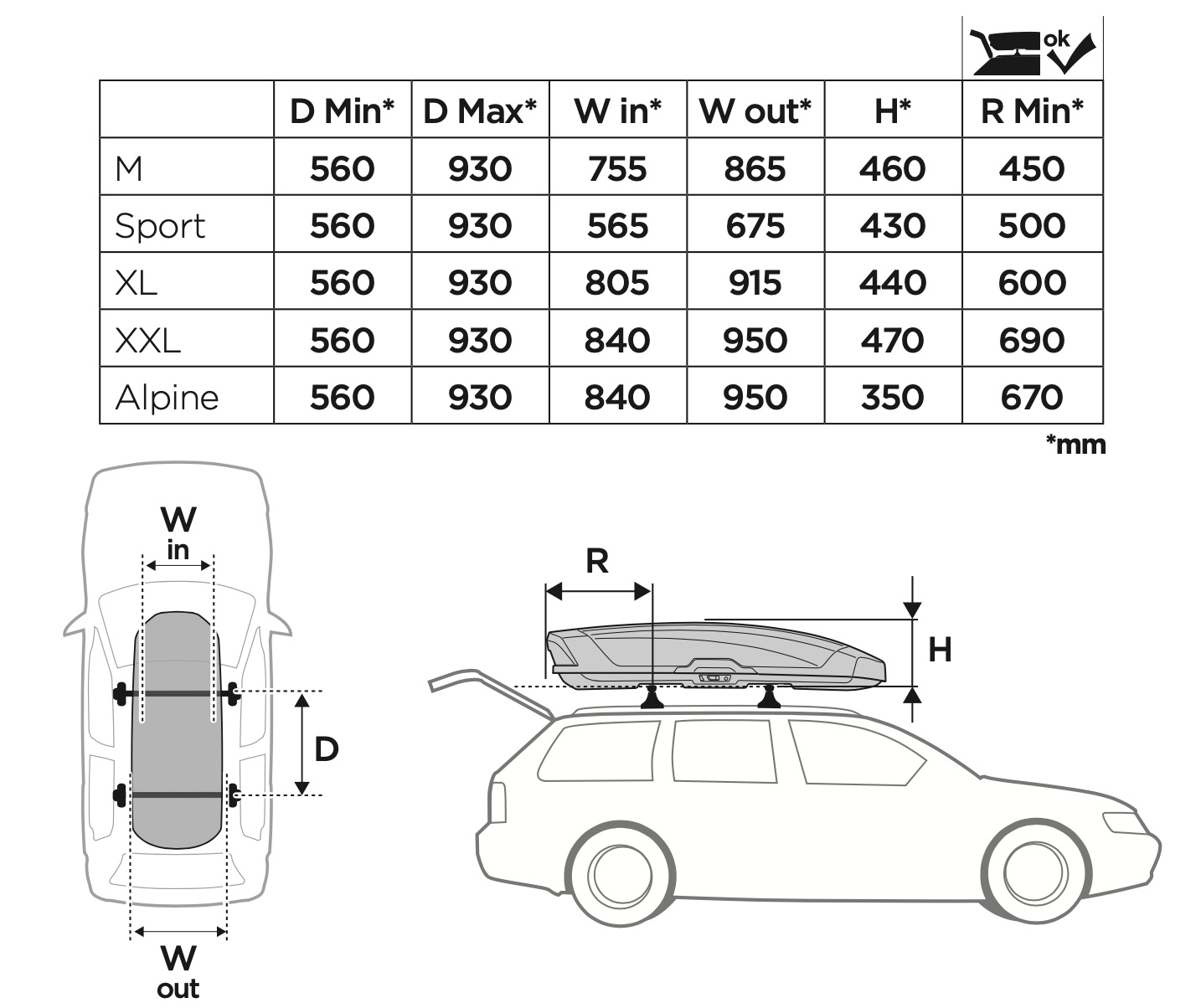

Funderar på vilken takbox bilen skall utrustas med för att få med allt som behövs. Efter lite googlande så hittade jag nedanstående bild, i deras text står det att det är en Thule Motion XT XL. Vilken ser ut att passa bra och det ser dessutom ut som att den sitter långt fram vilket möjliggör att bakluckan kan öppnas hyfsat (kommer nog ha boxen på stora delar av året och då är det smidigt om luckan kan öppnas så att man får i/ur barnvagn och matkassar utan att åla sig in i bagaget...)
När jag läser manualen så verkar överhänget från bakre räcket vara 600mm, se nedan.
Fick hjälp av en vänlig medlem att mäta från bakre räcket till luckan och det verkar. vara 23cm.
Någon där ute som har rubricerad box och kan ge ett verkligt svar? :)
Tack!

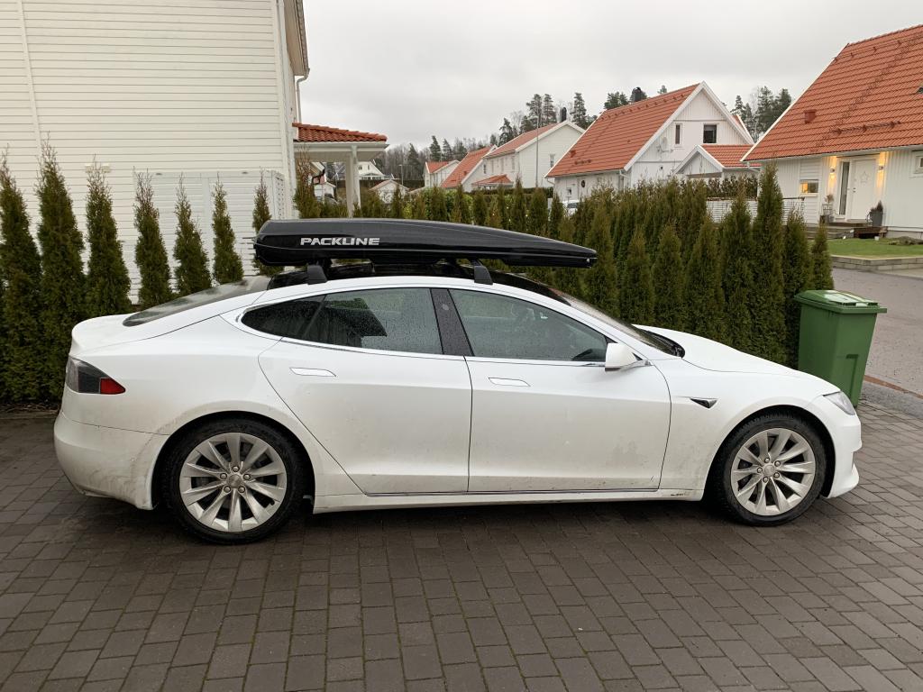

Samma men nu med box (Alpine) på.
Är det verkligen en XL på bilden ovan? Ska skilja 7 cm i överhäng i sådant fall.
Känns som att 10-15 cm mindre överhäng skulle göra mycket för öppningshöjden med tanke på boxens sluttande bakparti.

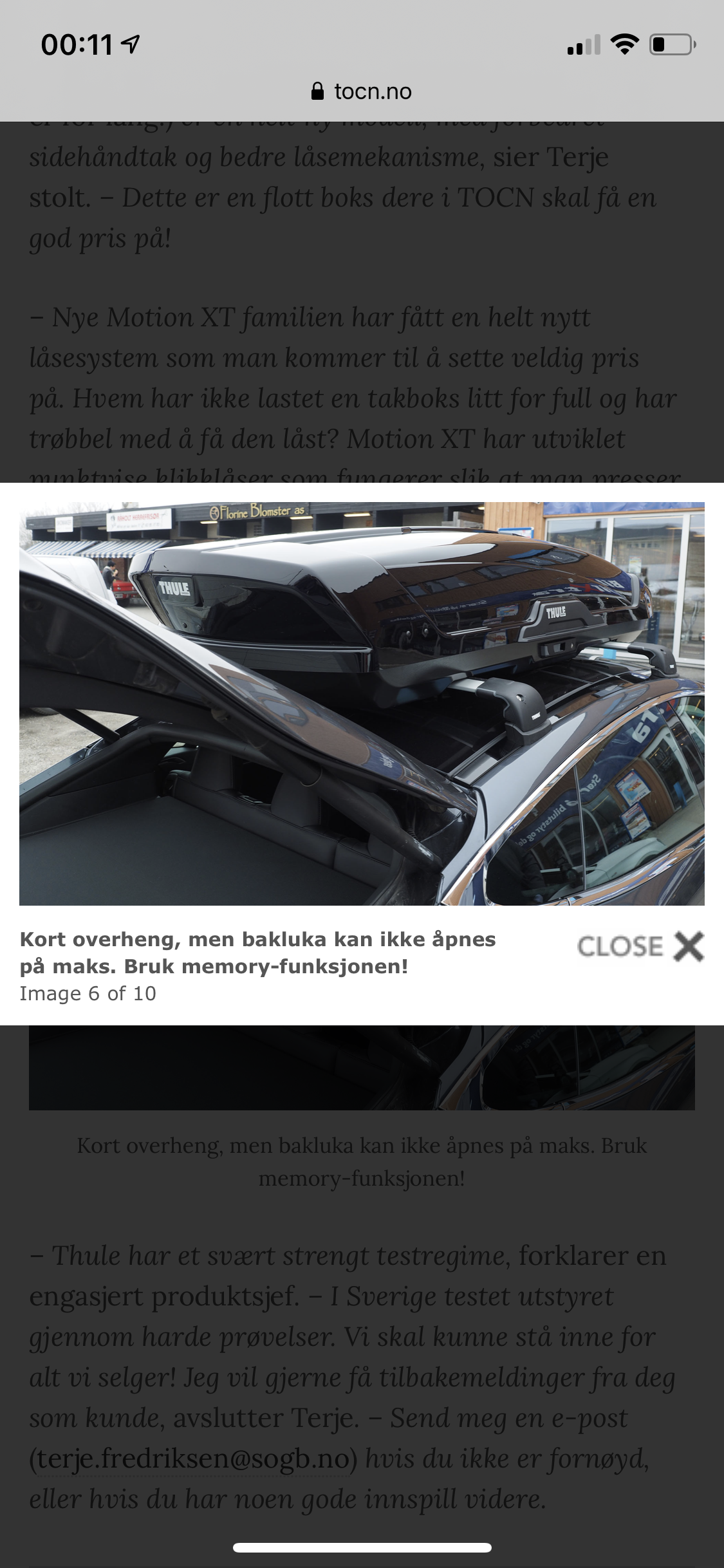

Hej, jag köpte en ny Thule Motion XT XL förra året inför semestern men tyckte den drog för mycket energi, så jag tog av den igen och körde utan fick packa om lite snabbt.
Jag har inte använt den mer än de 3 mil den satt på då första gången. Bor du i Skåne och ändå är intresserad är min till salu med räcke till MS slutet 2015 ->

Det låter intressant! Hur mycket får du upp bakluckan m boxen på? Jag har årsmodell 2020 så misstänker att räckena inte passar?

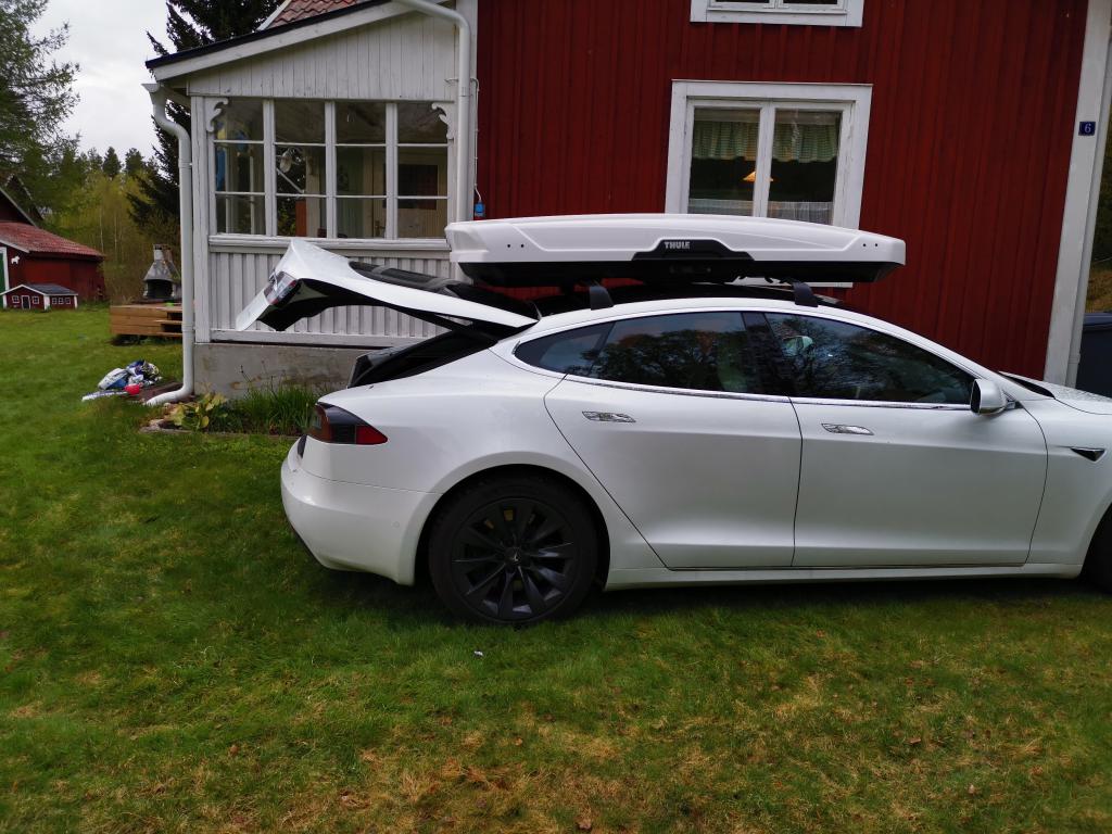

Det gick inte att öppna bagageluckan till max men det var tillräckligt annars hade jag inte köpt den, om jag inte minns fel kunde jag stå raklång (är dock bara 175 ) och lasta i bagaget.
Fästpunkter kan ju skilja jag har små luckor som vrids och sedan skruvas det ner M6 pinskruvar som man fäster räcket med. Jag valde vanliga Thule 4-kant räck. Fästen kan alltid kompletteras för ny modell.
Jag skulle kunna testa och fota öppningen om det är av intresse, hinner dock inte idag.

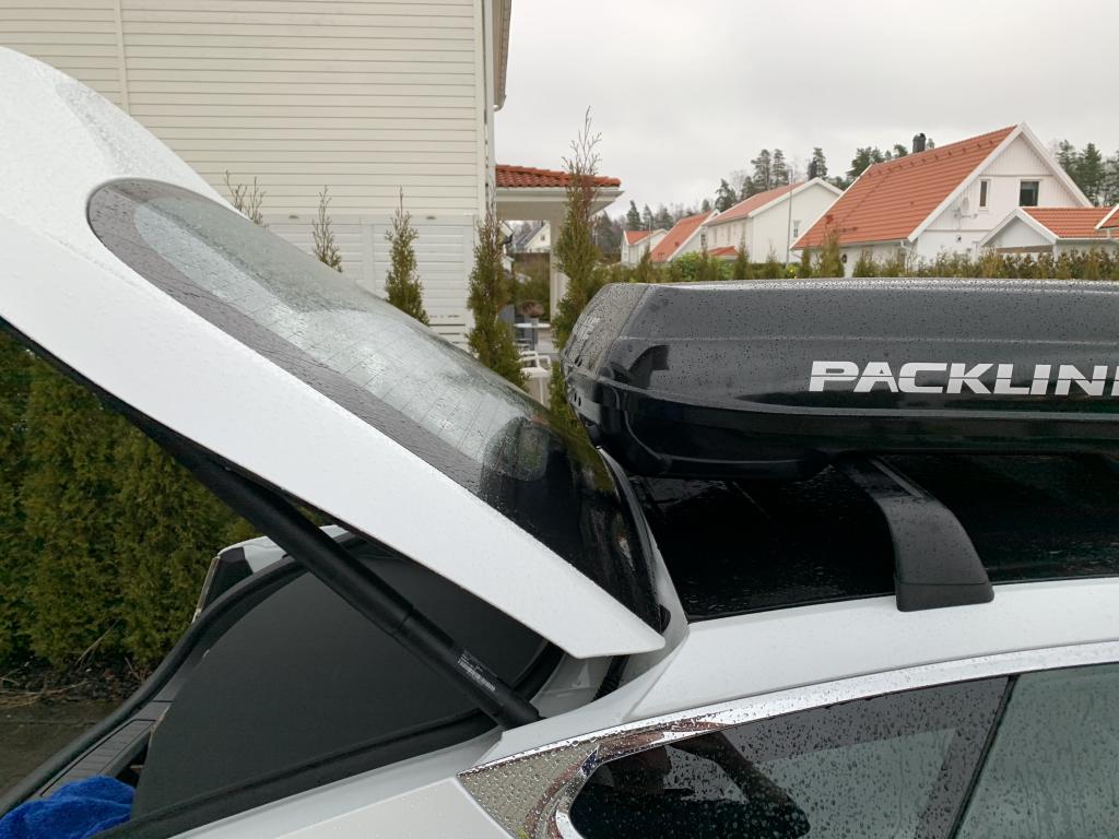

Jag har en MSLR med glastak och nya takräcket från Tesla. Jag köpte en Packline FX-SUV som passar väldigt bra och bakluckan kan öppnas helt. Det är dock ingen jättestor box så om det är viktigt med volym skulle jag satsa på NX Premium (https://www.packline.se/product/nx-premium/). Det fina med flera av Packlines modeller är att de är i glasfiber så de är väldigt stabila. Jag använder T-spåren för att koppla box till räcket. Funkar väldigt bra.

Den boxen ser ut att passa perfekt. Tycker dock priset är lite i överkant om man jämför med Thule.. läste något om att Packlines även är svåra att få på om man är ensam, hur är din upplevelse?

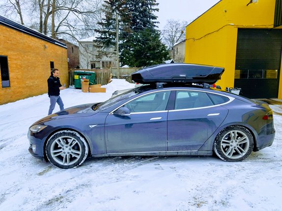

Lite OT, men borde man inte montera takboxen åt andra hållet för att förbättra aerodynamiken och få ner förbrukningen?

Jo det har skrivits en del om det och några har testat. Men jag tycker det ser för konstigt ut fortfarande så jag tänker inte vara någon early adopter. När den stora massan kör så så får väl jag byta håll också.
Sedan har jag inte några större problem med förbrukningen med boxen monterad.

På den bilden såg det ut att få upp klart högre öppningsvinkel. Boxarna med högre profil kanske har en gynnsammare lutning bak. Är ett annat räcke också så det kanske påverkar? Noterade att min box lutar svagt uppåt med teslas räcken så bakändan blir än lägre.
Annars ser fästpunkterna ut att sitta lika. Jag kör med snabbfästen med klor, om man fäster i T-spåret går det nog att få fram lite till.

Ja lutningen bak gör nog sitt känns det som, men kan kanske vara räcket också. Tror det är en Motion XT XL som grannen har så får väl gå över och provmontera innan köp, men hade dålig koll på att det var olika fästen att välja på också. Är det något speciellt man skall tänka på för att det skall funka med Teslas räcken kontra Thuleräckena som de flesta kört med på äldre modeller av MS?

Det som ingår är Thules Powerclick som greppar runt räcket, det funkar och är smidigt men klorna kan göra lite märken i räcket så om man är pedantiskt kan man köpa en T-spårssats istället.
Jag var orolig för att böjningen på räckena skulle göra boxen svårare att montera men var inga problem :)
