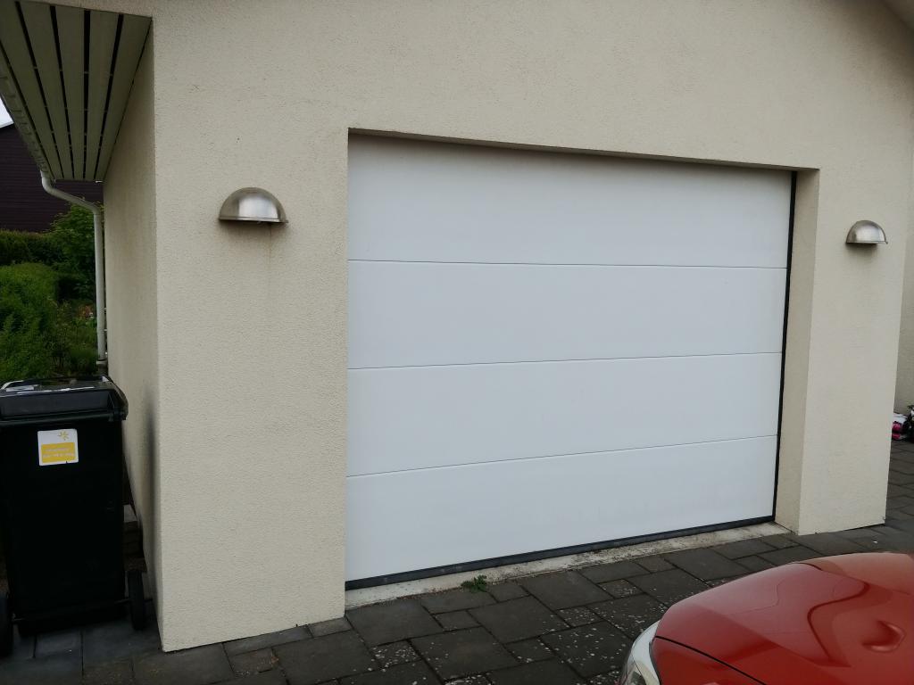

Har beställt Tesla WC med 7.5m kabeln. Skippade cable organizern som kostar 400kr extra. Kommer alltså snurra kabeln runt själva boxen vilket jag förstått ska gå bra ( rätta mig om jag har fel)
Är det då viktigt att fästa laddboen i träregel? 7.5m kabel lär väga en del
Har garage med putsad fasad, ca 70cm bred vägg på vilken den kan monteras, därefter börjar garageporten. I så fall behöver man fästa den nära hörnet på garaget vilket ju blir lite udda och inte blir lika snyggt som att fästa i mitten. Några tips?

Sätt laddboxen inne i garaget?Arn skrev:Har beställt Tesla WC med 7.5m kabeln. Skippade cable organizern som kostar 400kr extra. Kommer alltså snurra kabeln runt själva boxen vilket jag förstått ska gå bra ( rätta mig om jag har fel)

Varför inte? Enda nackdelen är att du måste ha porten öppen, eller hitta en annan lösning för att få ut sladden när du ska ladda.Arn skrev:Har alltid bilen utanför garaget. Ha laddboxen på insidan?
Än så länge är inte laddboxar stöldbegärliga, men den tid kommer tids nog.

Sladden kan ligga på marken med garageporten Nästintill stängd, med 7,5 meter sladd torde det funka om man kan backa in.MarkusL skrev:Är ju rätt stor nackdel att ha garageporen öppen! Sätt boxen ute såklart, har aldrig hört talas om en stulen box, då finns det nog lättare lösa saker att stjäla.
Farsan har löst det så.

Varför inte montera mitt på väggen? Kabeln blir inte 70cm bred när man hängt upp den snyggt.
Vad är det bakom putsen? Är det som avgör om det håller att skruva upp den i väggen.

Bör funka, gör någon form av genomföring i väggen där Type 2-kontakten går igenom så kan du ladda både på in- och utsida.Arn skrev:Har alltid bilen utanför garaget. Ha laddboxen på insidan?
Så skulle nog jag göra i samma situation.

Finns minst en tråd här på forumet dör boxen installerats på insidan. Sen har ägaren borrat hål i väggen och stoppat in ett plaströr i hålet, som sedan kabeln med Typ2 kontakt lätt kan dras ut genom.

Tänkbara placeringar är till vänster om garageporten eller möjligen ovanför soptunnan ( som för övrigt går flytta längre in)
Träreglarna sitter på 60cm avstånd. Däremellan är det bara isolering bakom putsen så svårt sätta mitt på väggen om kabeln ska viras runt

Jag skulle gå på ovanför soptunnan! Stör inte det snygga garaget heller.

Jag hade monterat den på insidan av garaget och dragit ut den under gummilisten på porten.
Gör så med ena laddaren hemma. Funkar kalas, dessutom vet man ju inte om ett under sker och man kan köra in bilen i garaget någon vinter??

Är inte så glad i att behöva öppna porten varje gång för att sätta i och dra ut kabeln
Som syns på bild så är det hål i taket mellan träskivorna så det behöver inte göras hål i yttervägg för utvändig montage. Så då röstar ni på att ha den ovanför soptunnan där den syns som minst?

Behöver du öppna porten då?Arn skrev:Är inte så glad i att behöva öppna porten varje gång för att sätta i och dra ut kabeln
Du kan ju montera en enkel Type 2-kontakthållare på utsidan och alltid ha sladden där.
Eller en enkel krok som du hänger sladd och allt på.

Frugan röstade p ovanflr soptunnan. Trodde en Tesla laddbox kunde vara en fin designgrej men det tyckte inte frugan som föredrog ha den där den syns minst

Får nog göra så som några föreslagit. Montera den invändigt och föra kabeln under gummilisten. Har putsad garage elektrikern vågar inte fästa i putsen. Möjligen kan man ordna en laddstolpe istället
