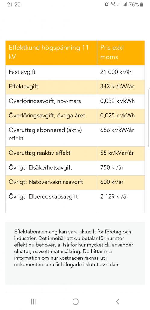

Kan nån förklara alla positioner, vad de betyder i denna bild?

Fast avgift, antar det är självklart
Effektavgift, beroende på hur högt effektuttag du har.
Överuttag, tror det är en straffavgift om du tar ut mer effekt en abonnemanget men någon annan får gärna tillrättavisa mig här om jag har fel.
Reaktiva effekten är den effekt som bildas i elnätet av viss ansluten utrustning som gör att all effekt går att använda. Om det är 400V trefas och 16A så kanske du ändå bara kan ladda sin elbil med 10,5 kW för de resterande 500W är reaktiv effekt. Denna kan du inte använda men den skapar ändå förluster i elnätet. Så har du utrustning som skapar reaktiva effekter i elnätet så får du betala extra.
Och sen lite fasta utgifter på det.

Förstår ju att om man har en 11.000 Volt anslutning så kan stora effekter överföras.
Men vilka amperestyrkor pratar vi om?
Om man tar ut 110kW, då blir alltså kostnaden 37.730kr exkl moms.
Men om man då tar ut mer än 110kW och taxan blir dubbelt så hög, 686kr/kW/år Hur räknar man då?
Varför blir överföringsavgiften högre på vintern?
När kan ett överuttag av reaktiv effekt uppstå?
Start av stor elmotor?

Kan erkänna att det var några år sedan jag tog min examen som inkluderade elkraft och att jag nu jobbar inom annat så har inte allt i huvudet längre.
Säg att du har ett abonnemang på 100 kW och du någon gång tar ut 110 kW(abonnemang och säkringsstorlek tror jag inte behöver matcha) så får du betala 6860 kr extra det året utöver abonnemanget på 100 kW.
Angående reaktiv effekt så är elmotor en sån sak som skapar reaktiva effekter och detta får du då betala nätägaren extra för. Det finns utrustning för att kompensera för de reaktiva effekterna så att du inte behöver betala nätägaren så mycket men då blir detta extra investeringar för dig.
Svar: Vid 1 ampere med trefas blir det 19 kW på detta högspänningsabonnemang. Upp till 5000 kW brukar det gå att få, blir då drygt 250 A i kabeln.
Svar: När du köper en högspänningsanslutning avtalas en nivå på effektuttaget med elnätsbolaget. Anslutningsavgiften beräknas på detta.
Rent tekniskt kan du ofta ta ut mer effekt, då blir det straffavgift. Som högspänningskund måste du ha koll på ditt effektuttag.
Svar: På grund av effektbrist i elnätet vintertid
Svar: Inom äldre industrier med elmotorer som inte har frekvensstyning.

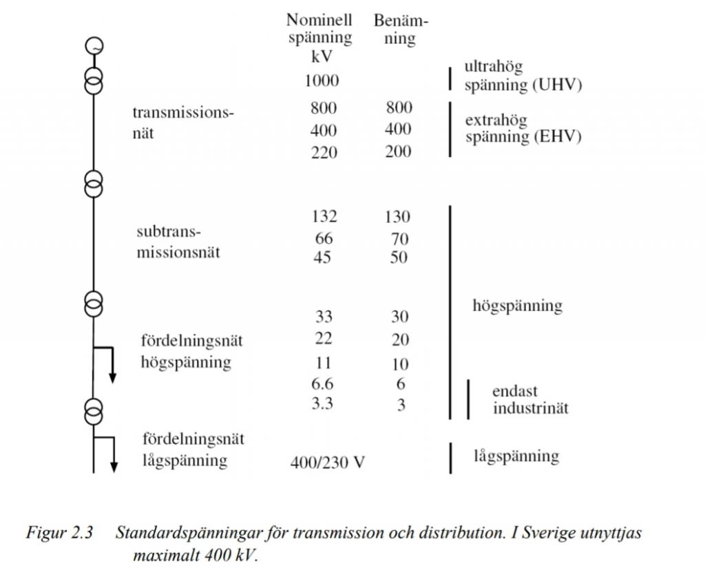

Vad är stegen?
11.000V
1000V
400V
Re: Bygga egen snabbladdare för företag

Tror inte det finns några "bestämda" steg.
De valigaste jag sett är:
400V
11kV
20kV
50kV
110kV
220kV
400kV
Men jag tror de flesta mellan 10 och 50kV benämns som "mellanspänning" av kraftfolk.
Jobbar inte med detta själv. Bara observationer som glad amatör.
Edit: Hittade detta examensarbete:
https://www.google.com/url?sa=t&source= ... 3553709549
Kolla figur 2.3 på sidan 13
