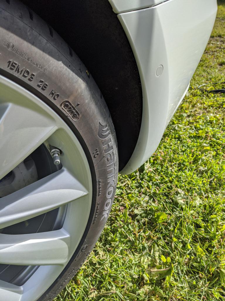

Precis runt hjulen verkar lacken ta skada. Både.framför hjulen (vilket folk verkar lösa med plastskydd som man tex kan få från Tesla), men även precis bakom däcken nästan inne i hjulhusen. Se bild. På bilden ser man kanske inte riktigt, men färgen har fått riktiga gropar och det det nästan ut som om någon dragit med en gaffel där.
Jag har haft liknande problem på andra bilar och bara låtit det vara, och tillslut har det rostat. Men nu med en fräsch bil vill jag inte det. Vet någon om man kan göra något enkelt för att skydda det nu när det väl hänt?

Åtminstone bakom bakhjulen, bakre ”kofångaren” på bilden, är det solid plast, så just där behöver du inte oroa dig för rost. Annars finns transparent tjock plastfilm att köpa på exempelvis Biltema, vilket somliga enligt uppgift monterat med framgång.

På en Porsche är färgen rejält sliten på det stället redan efter 500 mil så inget unikt för Tesla precis. Jag skulle satt lite plast

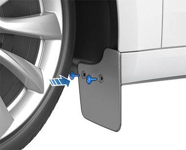

Stänkskydden som ligger i frunken, är det till både fram och bak? Jag har sökt installationsfilm men inte hittat. Har du lust att länka?

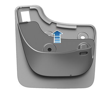

Länk till gör det själv service på Model 3. Många saker och det Inkluderar montering stänkskydd.
https://www.tesla.com/sv_SE/support/do- ... edirect=no

...ett till litet tips: det finns två generationer av stänkskydd, ett som monteras med clips (2:a) och ett som monteras med skruv (1:a). Jag och kollegan som hämtade ut våra bilar 30/3 fick olika generationer. Den med clips demonteras/monteras med en liten spårmejsel. Den med skruv demonteras enklast med ett litet spärrskaft med en "PH3" skruvbit. Det är nämligen så trångt mellan däck och stänkskärm att det är trångt t o m med stubbmejslar.

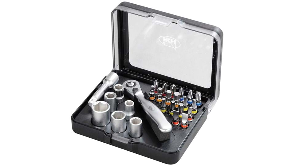

Nu är mina skydd redan monterade hos Tesla (nöjer mig med de korta), men får trånga arbeten så kan jag tips om en sådan här fiffig sak till era vanliga skruvdragare/borrmaskiner:
https://www.jula.se/catalog/verktyg-och ... el-189900/
Re: Lackskada av stensprut från däcken
Jula har slutat att sälja (och deras ersättare ser ut att vara av mycket sämre kvalitet), men ovan finns hos Classe och många andra:
https://www.clasohlson.com/se/Vinkelv%C ... r408911000
