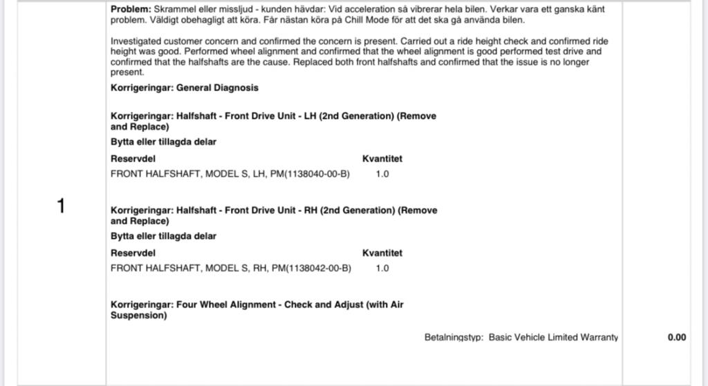

Jag har en Model S Raven som vibrerade vid acceleration. Lämnade in den på Service Center i Upplands-Väsby i torsdags och de bytte höger och vänster drivaxel. Vibrationerna är nu borta.

Jag hade flera ärenden när jag ändå var där men bilen var klar samma dag. Det tar nog en par tre timmar skulle jag tro.

Jepp, vanligt och känt fel. "Felsökning" och åtgärd tog 2 timmar.
