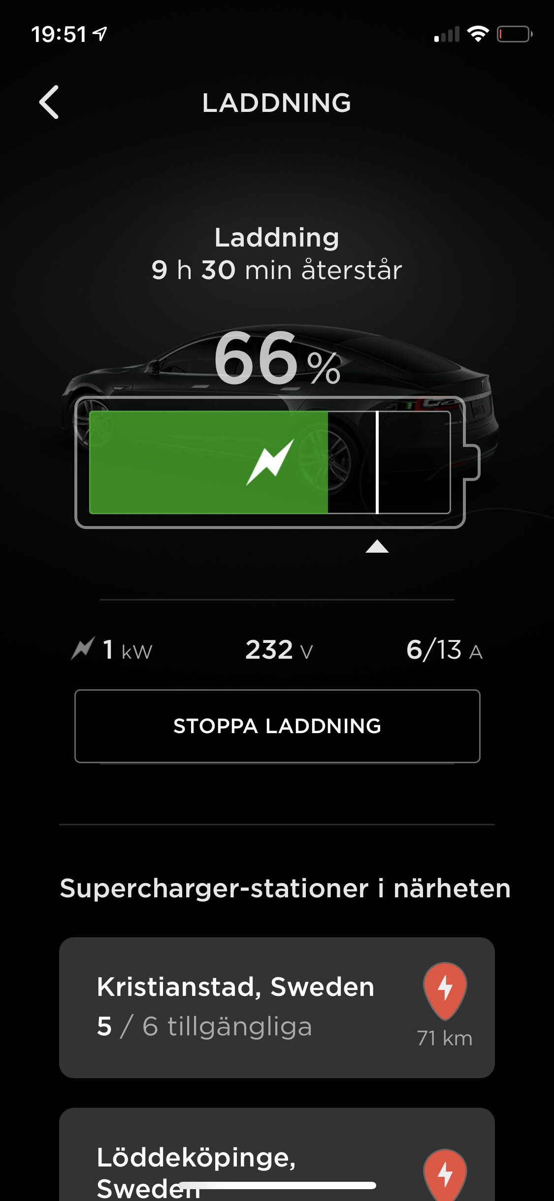

Hej!
Hyrt sommarstuga och laddar i vanligt jordat uttag med förlängningssladd.
Satt Max effekt på 6 ampere
Så står att jag använder 232 volt?
Ingen Risk för överspänning?

230V är fullt normalt

Vidarutvecklar svaret.
Fram till 1988 hade vi 220V som standard i Sverige.
Nu är det 230V +-10%. Dvs allt mellan 207 och 253 är inom tolerans.
Nu är det sällan det kommer utanför 220V till 240V ändå.

Tack! Nu ger det mening :-)

Inlägg av Klintan »
Det indikerar också att kablarna är ok, inga spänningsfall. Sjunker spänningen med högre ström är det något skumt.
