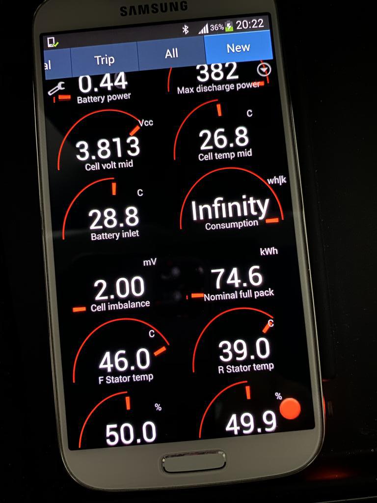

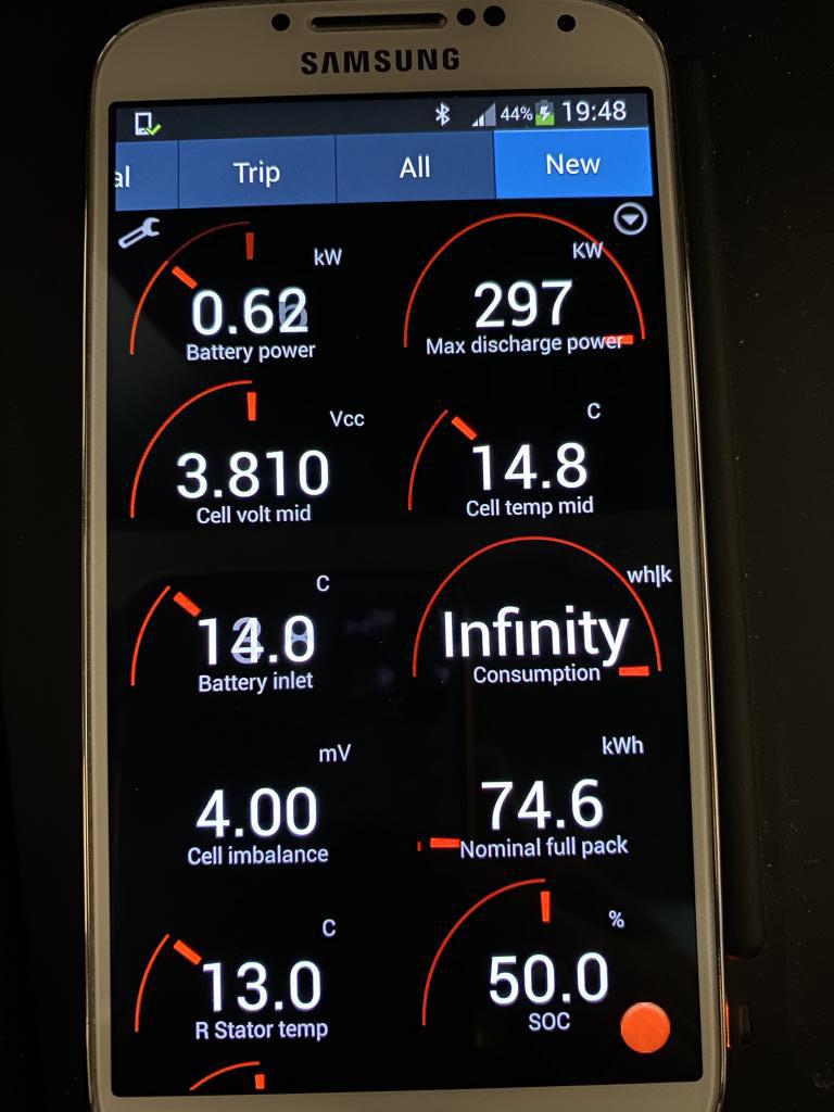

Gick ut i garaget o testa, då jag råkade ha just 50%
SOC 50%, batteritemp 15 grader = 404hk
SOC 50%, batteritemp 27 grader(efter klimatisering 30min) = 520hk
115hk extra vid 50% vid bara 12 graders skillnad :!:
viewtopic.php?f=51&t=18975&start=50

OK... hur mycket skiljer det i hk mellan 10% och 80% SOC vid samma temperatur då? Känns som betydligt mer än 114hk

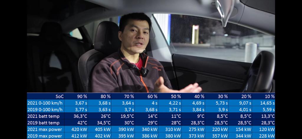

Från tesla bjørns roadtrip video
SOC 46%, batteritemp 2 grader, 262hk
Så 27 grader vs 2 ger ~ halverad effekt

Låter rimligt.
Går du från 27% till 2% soc så tappar du nog ca 75% av effekten dock.
Men det relevanta i sammanhanget är väl egentligen bara att det krävs både varmt batteri och hög SOC för att bilen ska prestera optimalt.

Nu blev jag nyfiken. Vad är det för app du använder för att få fram denna information?

viewtopic.php?f=51&t=18975&hilit=Scan+my+tesla

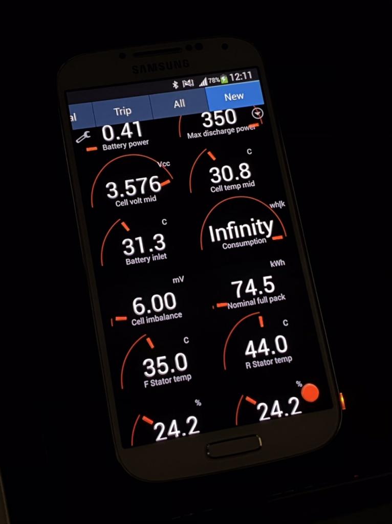

SOC 24% 476hk temp 31 grader.
Den effekten tror jag inte man får vid full laddning vid 5 - 10 grader batteritemp
Så i vinter gäller det att förvärma om man ska köra ifrån de värsta dieselloken

Nu har batteriet svalnat lite till 22 grader, har då tappat 192hk !!! Och rätt många prickar på effektmätaren i bilen
ABH= AlwaysBeHeating

Du har ju rimligtvis tappat SOC också...
Återigen, temperaturen är viktig, men SOCen ännu viktigare (när vi pratar nivåer under 20-30%).
Vid hög SOC däremot så är temperaturen mycket viktigare.

Nej, SOCen är samma, 24% vid båda mätningarna, den har bara stått och svalnat, SOC syns längst ner i skärmdumpen.
Så jag hävdar :) fortfarande att temp har mycket större betydelse än SOC, även vid lågt SOC
Se även teslabjørns nya video
Stjärnstopp
Hans video säger ingenting om detta då både temperatur och SOC sänks. Du måste ju jämföra när man bara ändrar en av två faktorer.
