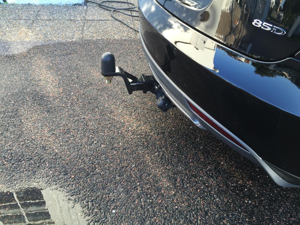

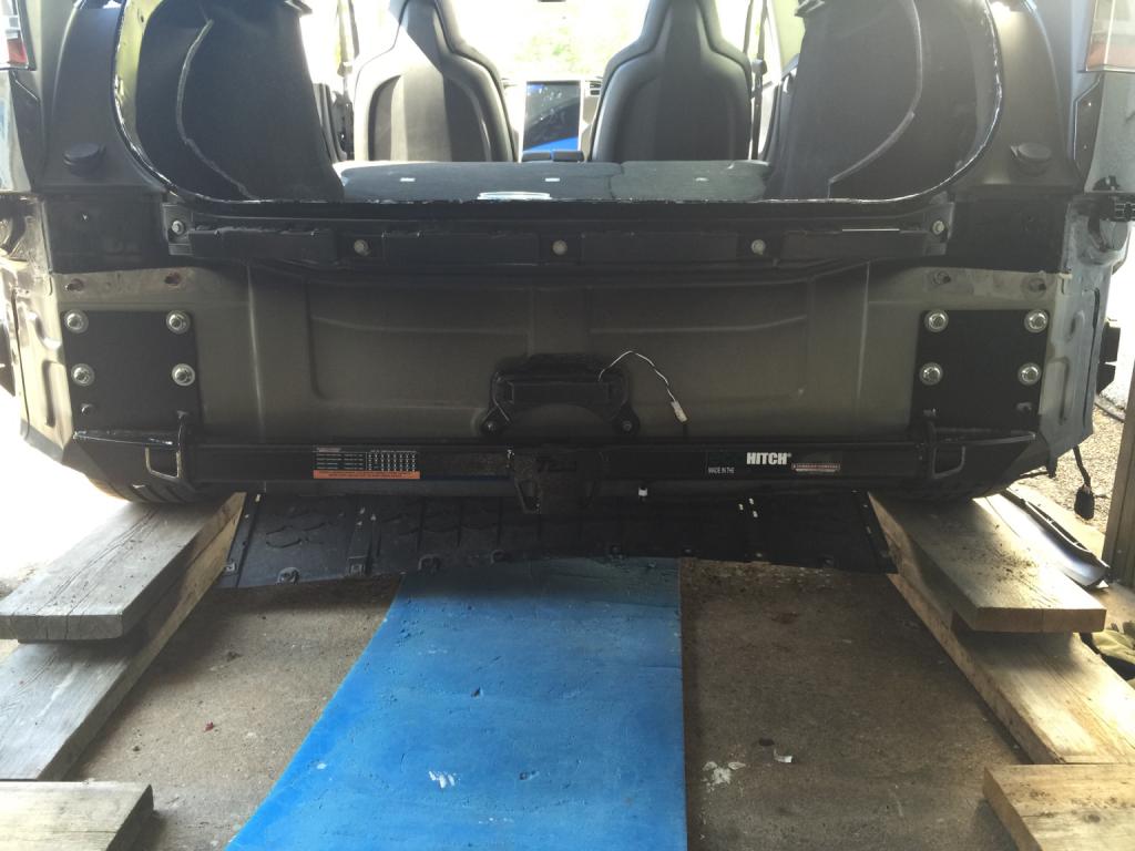

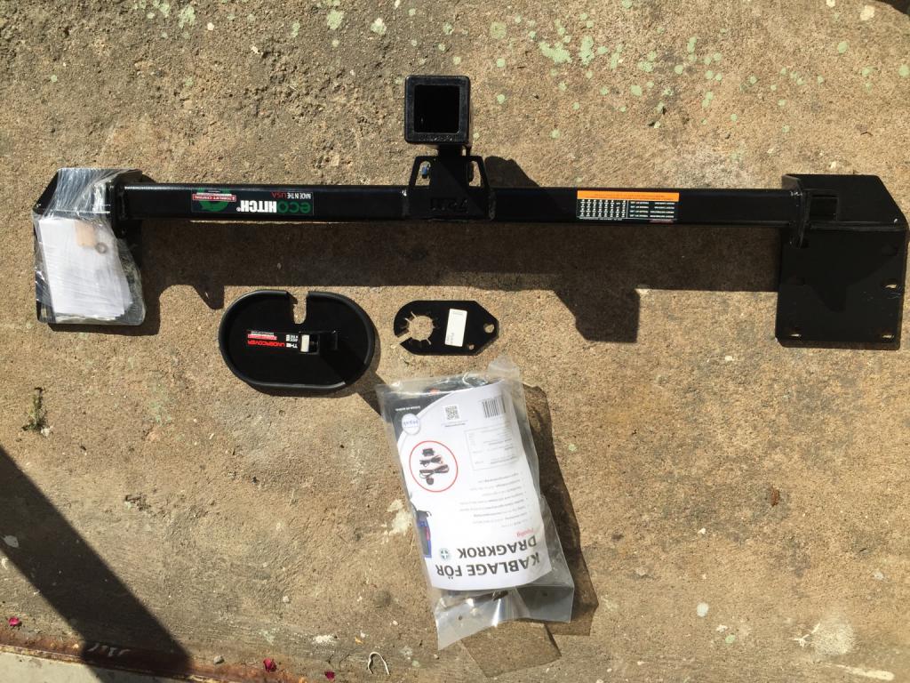

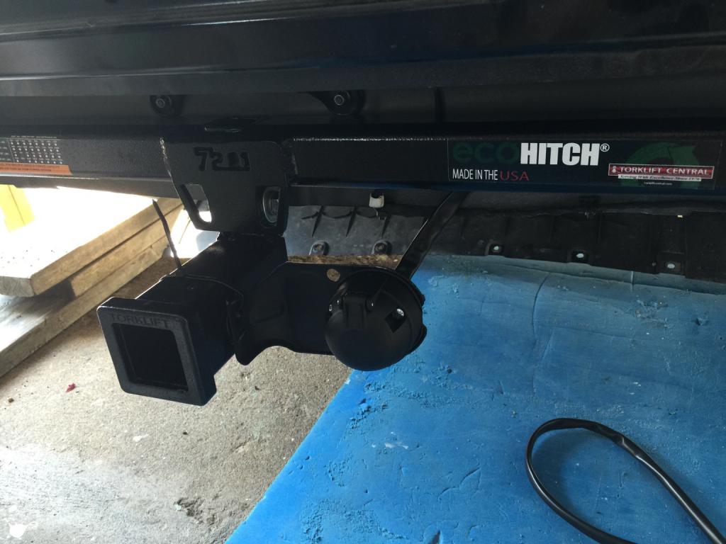

För några helger sedan monterade jag en Ecohitch på min S 85D. Jag tänkte därför dela med mig av mina erfarenheter kring detta.
Ecohitch är ett fäste för montering av cykelhållare och dragkrokar på bilar och är framtaget och tillverkat i USA för den amerikanska marknaden. Mer info om produkten hittar du på http://torkliftcentral.com/trailer-hitc ... itch/tesla
Notera att EcoHitch inte är typgodkänd som dragkrok i Sverige men fullt godkänd att använda tillsammans med cykelhållare. Om du monterar dragkula så ska man svetsa en mutter eller dylikt på kulan så att draghandsken inte kan användas. Dragkulan är dock lätt att demontera helt när du inte använder den så att ingenting syns på bilen.

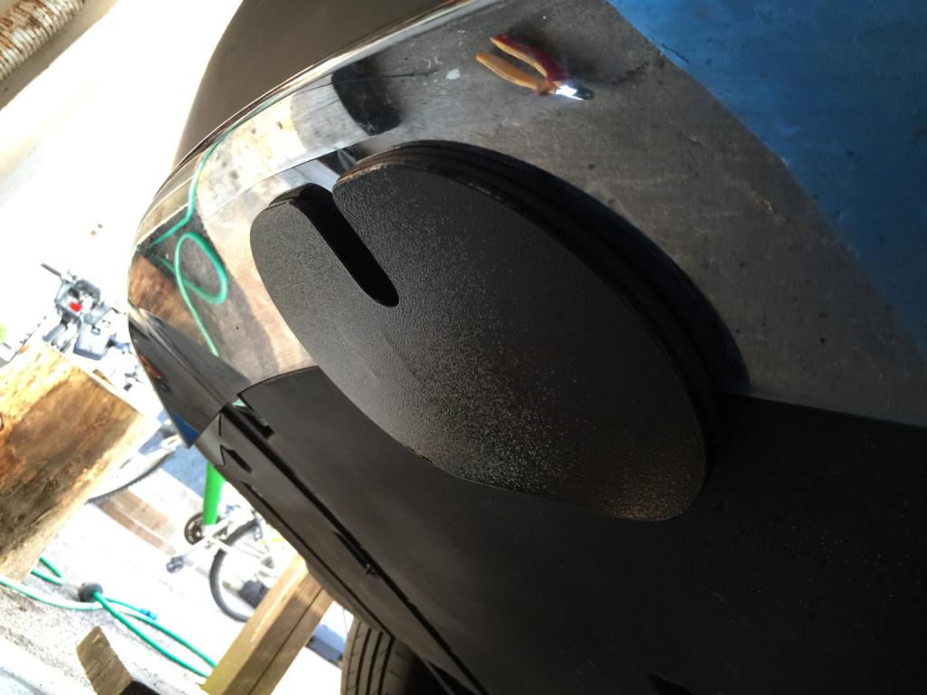

Jag köpte också den skyddsplatta som finns som tillbehör vilken täcker hålet under bilen när själva dragkroken är demonterad.
http://torkliftcentral.com/the-undercover-x7223

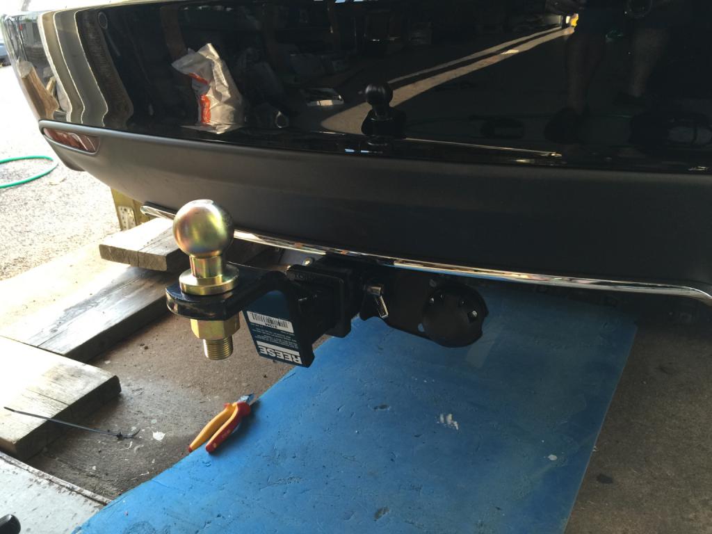

Torklift har även dragkulor men då de amerikanska dragkrokarna är 2 tum = 50,8 mm och de europeiska är 50 mm så passar de inte riktigt. Jag köpte därför en dragkrok med kula här: http://www.gooffroad.se/transport-forva ... agare.html
Den är inte den vackraste modellen men funktionen är inget fel på. Och den sitter där ju bara när den används.
Då Torklift inte skeppar varor till Sverige gjorde jag min beställning via MyUS.com vilka la beställningen åt mig samt skeppade vidare efter att det fått kollit skickat till sig. Fungerade väldigt smidigt och det tog ca 10 dagar så hade jag paketet hemma i Sverige. http://www.myus.com

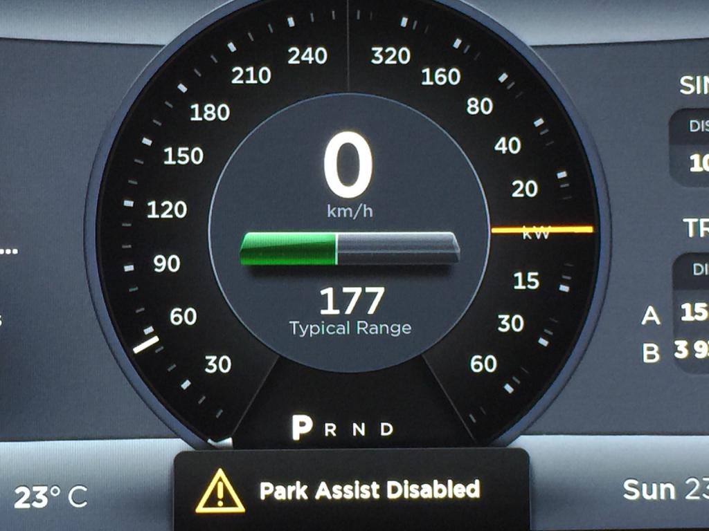

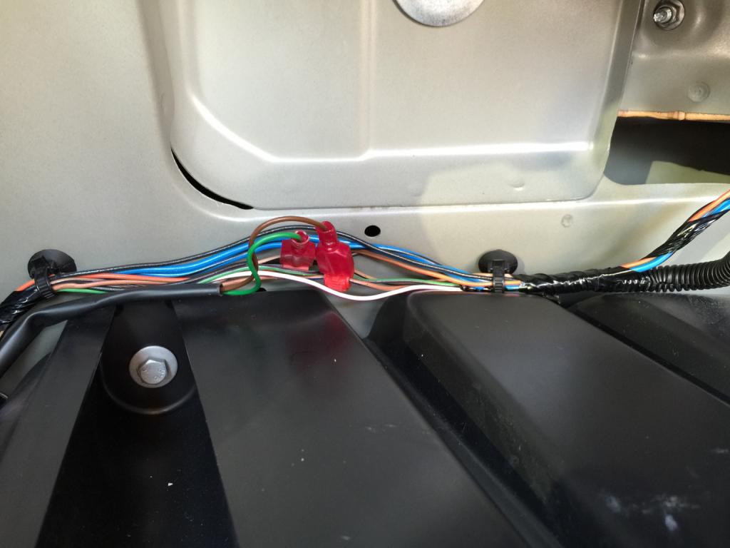

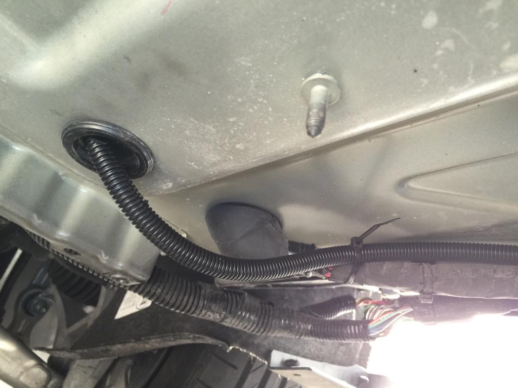

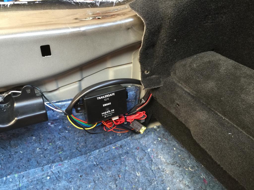

Jag köpte också en intelligent kabelsats Trailersafe för belysning från Sepab. Denna kan jag rekommendera då den inte belastar ordinarie belysning utan har egen strömmatning vilket gör att du inte riskerar att överbelasta elsystemet. Dessutom har den en funktion som kopplar bort de bakre parkeringssensorerna när du ansluter belysningen vilket gör att du slipper pipandet från sensorerna om har ex. cyklar hängande bakom bilen.
http://www.sepab.se/elsystem-nationell- ... kskablage/

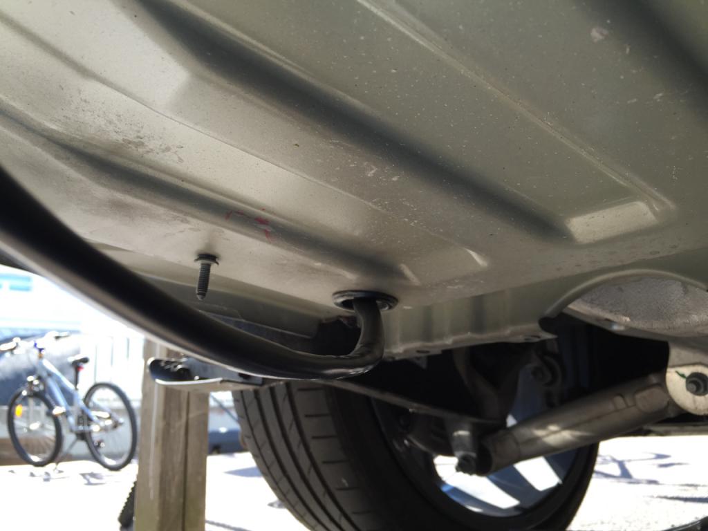

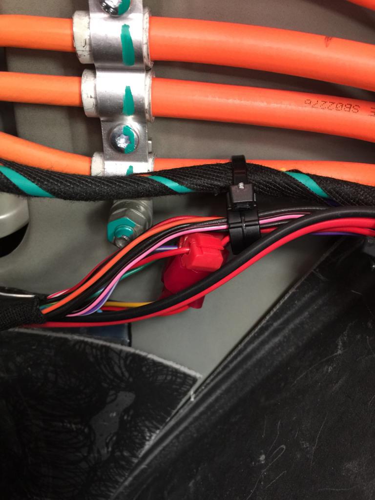

För att lösa strömmatningen köpte jag denna ODB II-adapter från Amazon som använder den strömmatning som finns i ODB II-uttaget som sitter till vänster nere vid fötterna på förarsidan. Man får klippa bort cigkabeln och dra en förlängningkabel under tröskeln/mattan bak till Trailersafe-boxen som jag monterade bakom mattan i den djupa delen av bagaget.

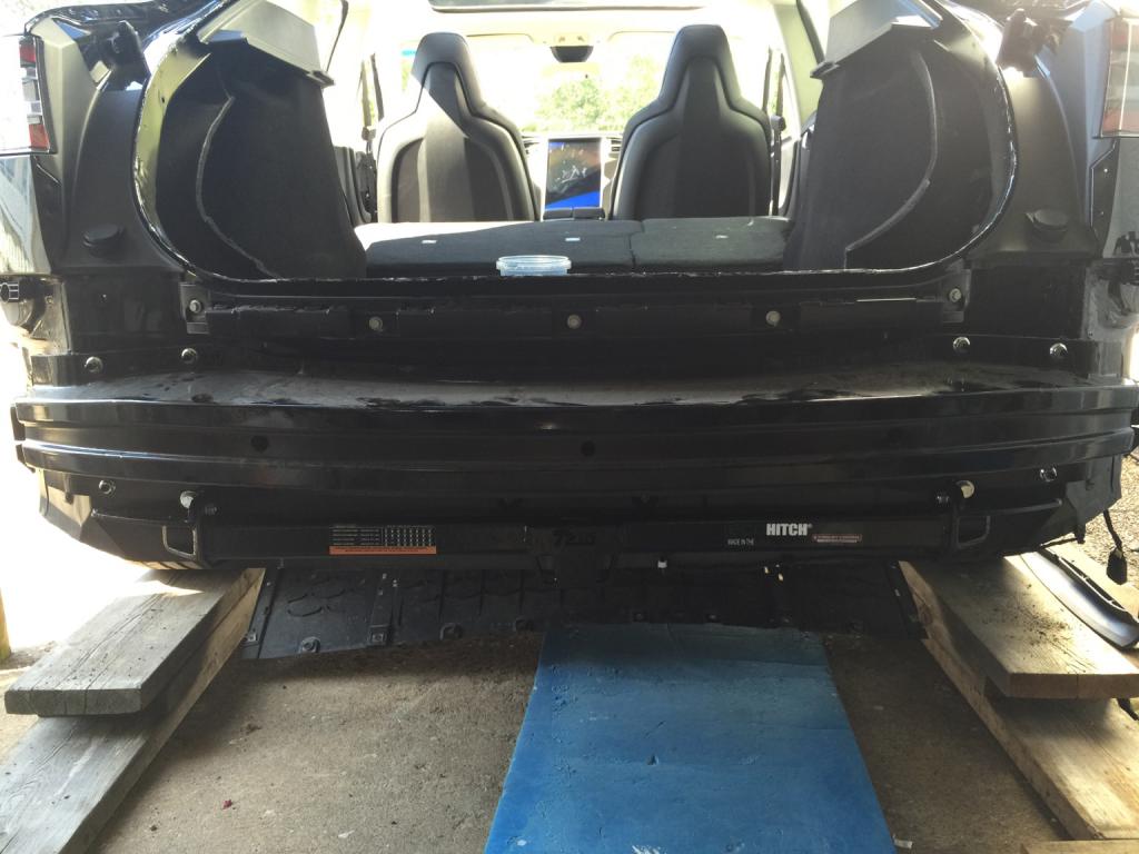

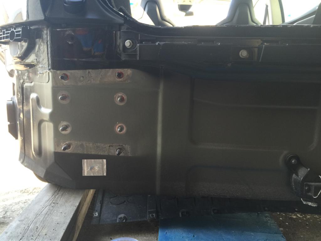

Monteringen av Ecohitch gick mycket smidigt, det följer med tydliga och bra instruktioner och det finns dessutom fler bra youtube-klipp att titta på:
Lite bilder från installationen och hur resultatet blev:

Ska installera på min S i nästa vecka , en fråga hur löser du el kabeln om du tar bort kroken och sätter på luckan ?
Jag menar vart du gömmer den så den inte hänger och slänger ?
Var det svårt att koppla på el kittet ? måste man mäta på alla bef kablar eller är det en standard kontakt som man kopplar in ?
Ska använda min Thule cykel hållare och vill i första hand få bort ljudet från sensorerna och kanske också möjliggöra ljus till min stora thule hållare

kontakten vinklas upp under när den inte används. Sitter på en liten axel(?).
