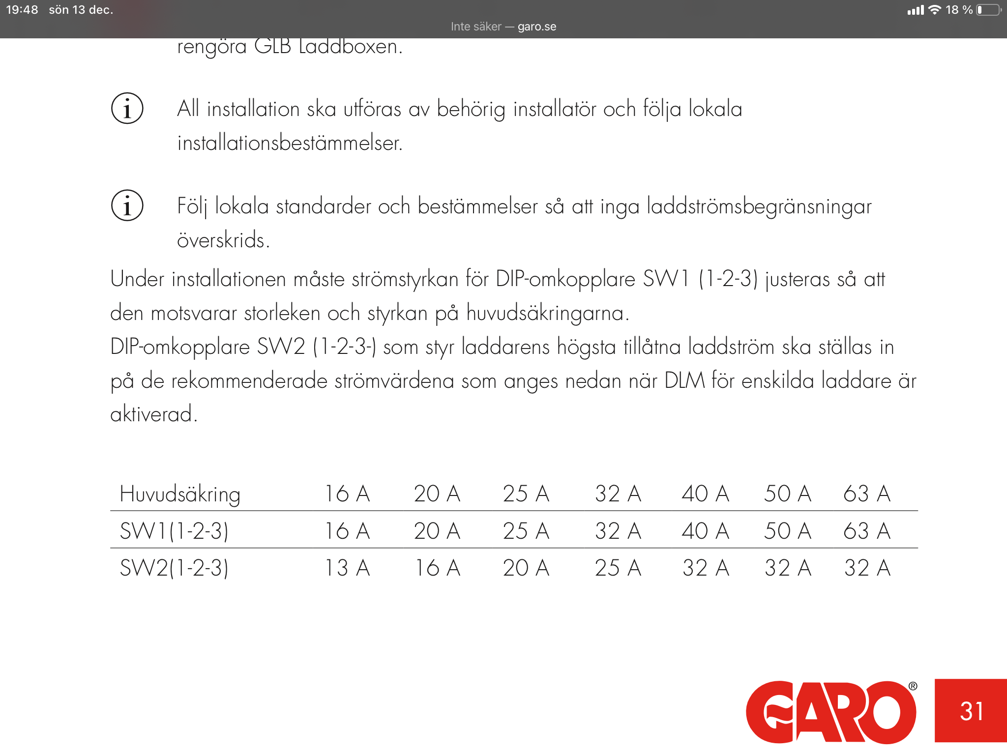

Känns som den elektrikern inte har så stor koll på detta. Boxens maxstyrka på dipswitcharna skall normalt stå inställd på den amperestyrka som som ledningar och säkring är avsedd för.
Vill du sedan ladda med lägre effekt så går det att skruva ner via bil eller app till boxen. Men högre går aldrig än det max som switcharna på boxen är inställd på (som sagt skall vara det som ledningar och säkringar är avsedda för max strömstyrka).

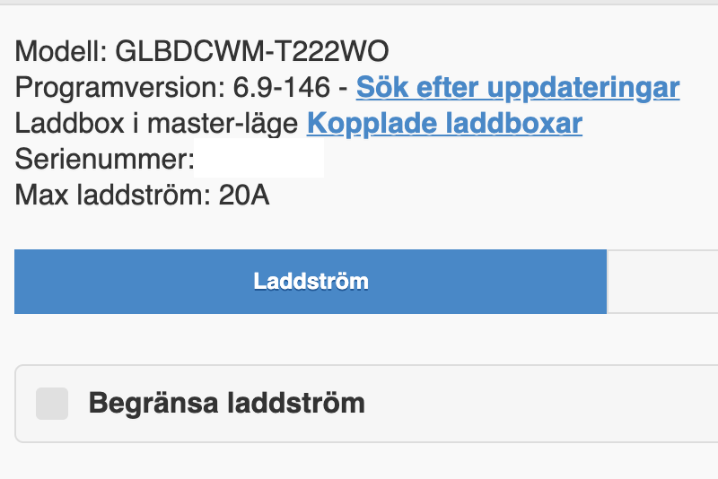

GARO-boxen har ett webb-gränssnitt så man kommer åt en del statistik och inställningar (till exempel att stänga eller schemalägga laddmöjlighet). Kräver förstås att boxen kopplas in på ett nätverk.

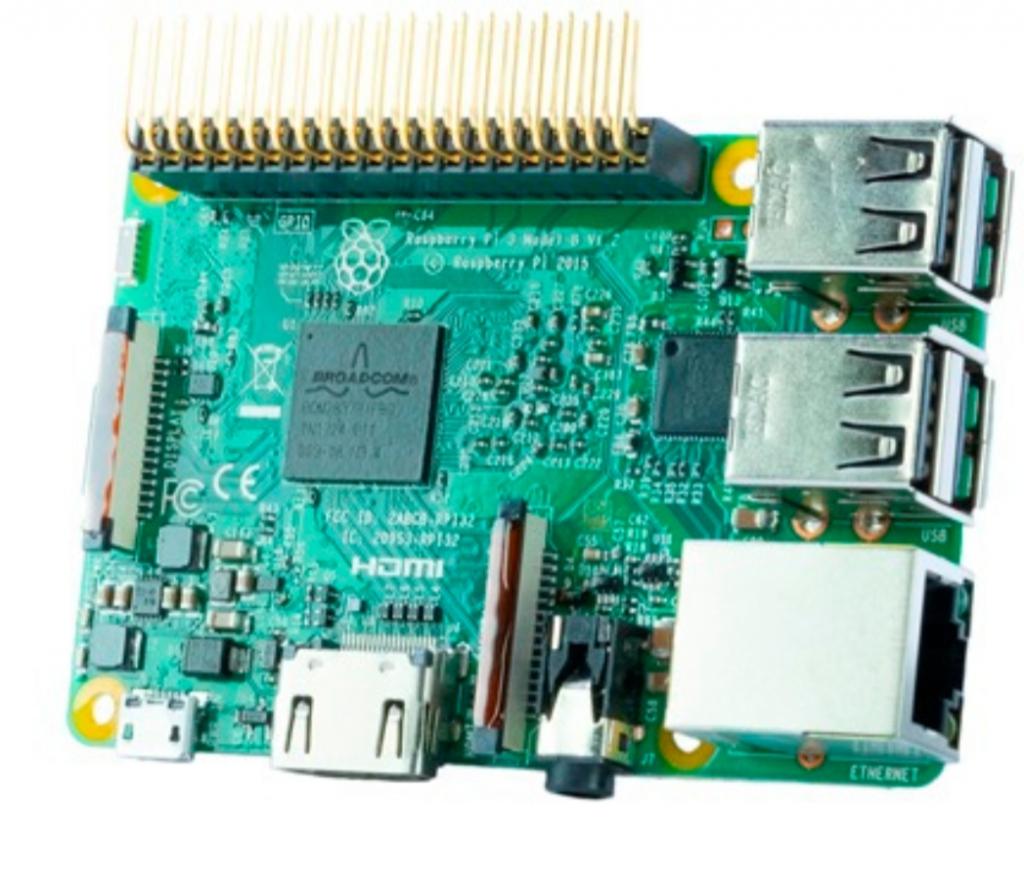

Detta förutsätter dock att boxen ät utrustad men wifi-modul (i själva verket en respberryPiMG_68 skrev:GARO-boxen har ett webb-gränssnitt så man kommer åt en del statistik och inställningar (till exempel att stänga eller schemalägga laddmöjlighet). Kräver förstås att boxen kopplas in på ett nätverk.

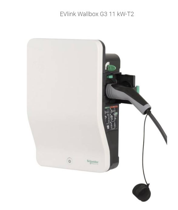

Synd att det inte finns något smidigt mekaniskt lås för att kunna sätta i laddkabeln, jag har endast sett det på en enda Fransk laddbox:

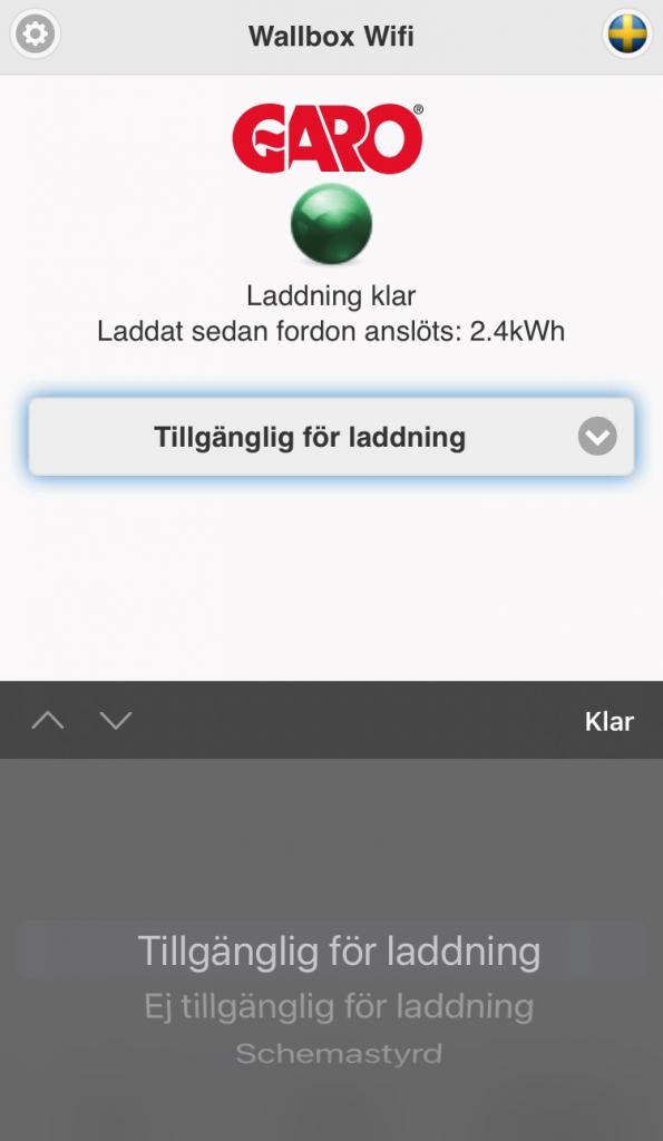

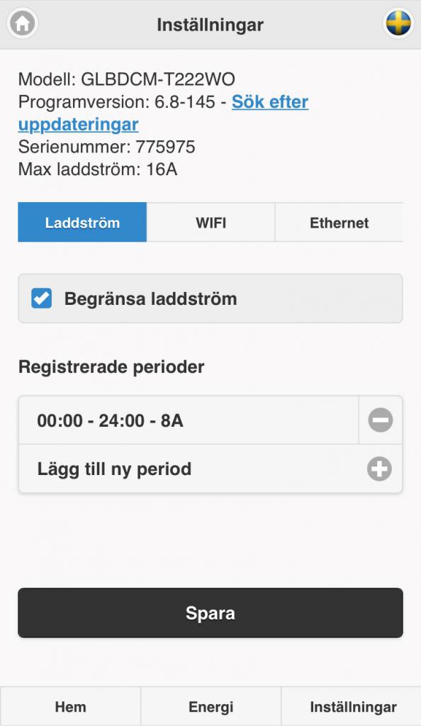

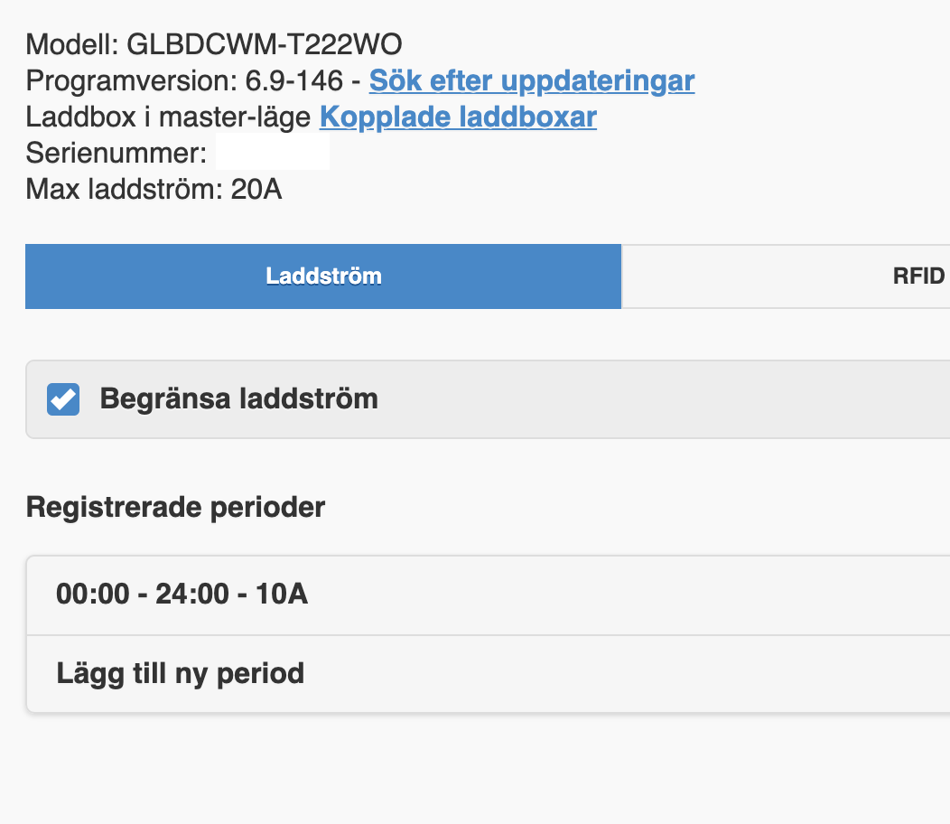

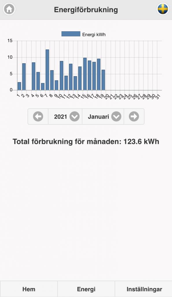

Har en Garo GLB med WiFi-modul. Här är startsidan, där man väljer om den ska vara på, av, eller på med schema: Sen finns en inställningssida där man kan exvis begränsa strömuttaget utifrån max. strömstyrka: Och så finns en statistiksida så man slipper gå ut till boxen och läsa av kWh-mätaren som finns innanför den låsta luckan.MG_68 skrev:GARO-boxen har ett webb-gränssnitt så man kommer åt en del statistik och inställningar (till exempel att stänga eller schemalägga laddmöjlighet). Kräver förstås att boxen kopplas in på ett nätverk.

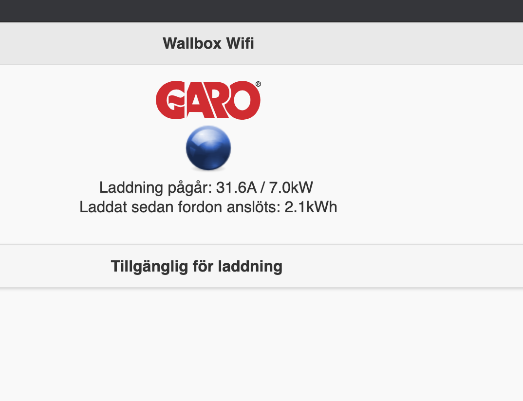

Jag har en Grao 3-fas box som uppträder märkligt i webb-gränsnittet. Provade att ladda grannenss Merceded CDC 300de som jag tror bara ska ladda 1 fas. Boxen är inställd på 25A huvudsäkring och 20A max laddström på dippswitcharna och ansluten till energimätare i centralen (lastbalansering).
På webbgräsnittet ser det ut som att den tar 31.6A 7.0 KW trots begränsing på 20A som även ses i webbgränsnittet.

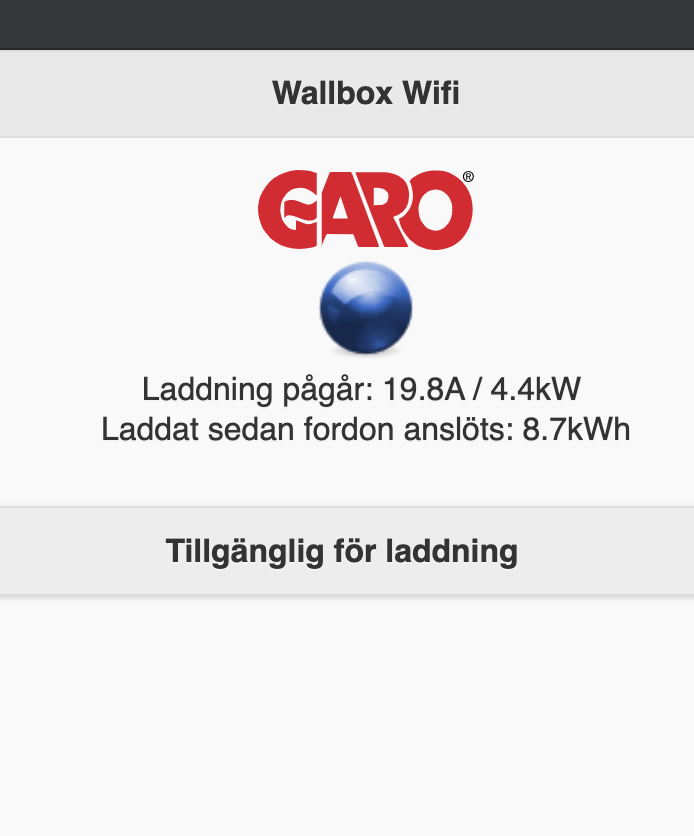

Provar jag sen att begränsa ytterligare via webben till 10A så visar den ändå laddning 19.8A och 4.4kW.
Är det något fel på webbgränssnittet, jag som är förvirrad mellan 1-fas / 3-fas eller energimätarna som på något sätt räknar dubbelt över modbus när jag har en i centralen och en i laddboxen?

Kan det vara så att Mercedes GLC 300de har någon form av kombinerad ombordladdare som använder 2xfas upp till max 32A (2x16A)? Det skulle förklara de märkliga siffrorna i webbgränssnittet där uttaget tycks dubblat men samtidigt inte löser huvudsäkringarna på 25A?
Hittar ingen teknisk beskrivning av ombordladdaren mer än att den max tar 7,4kW.
