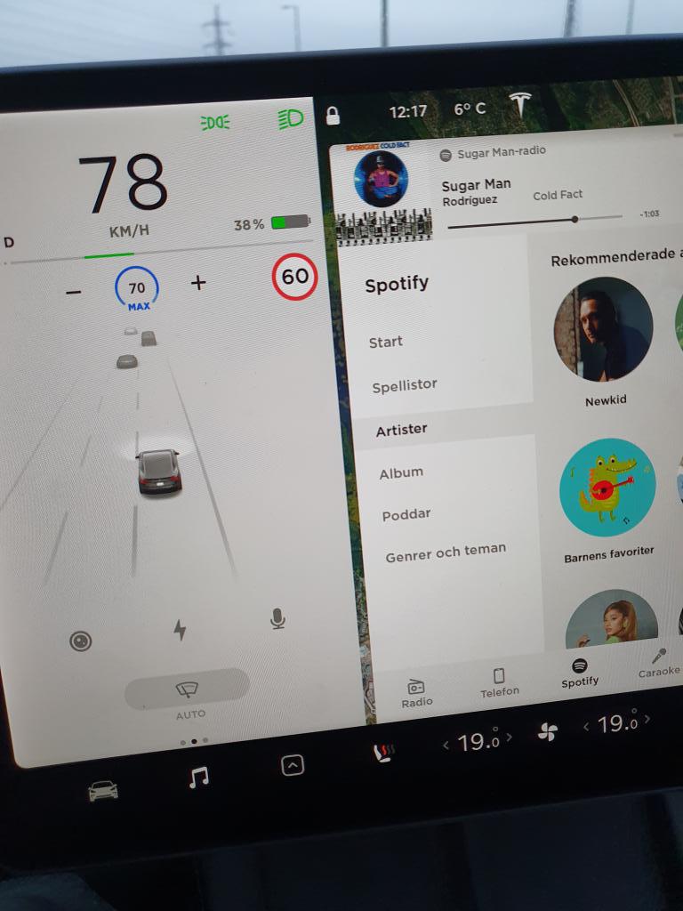

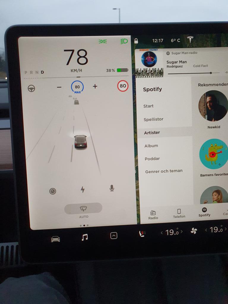

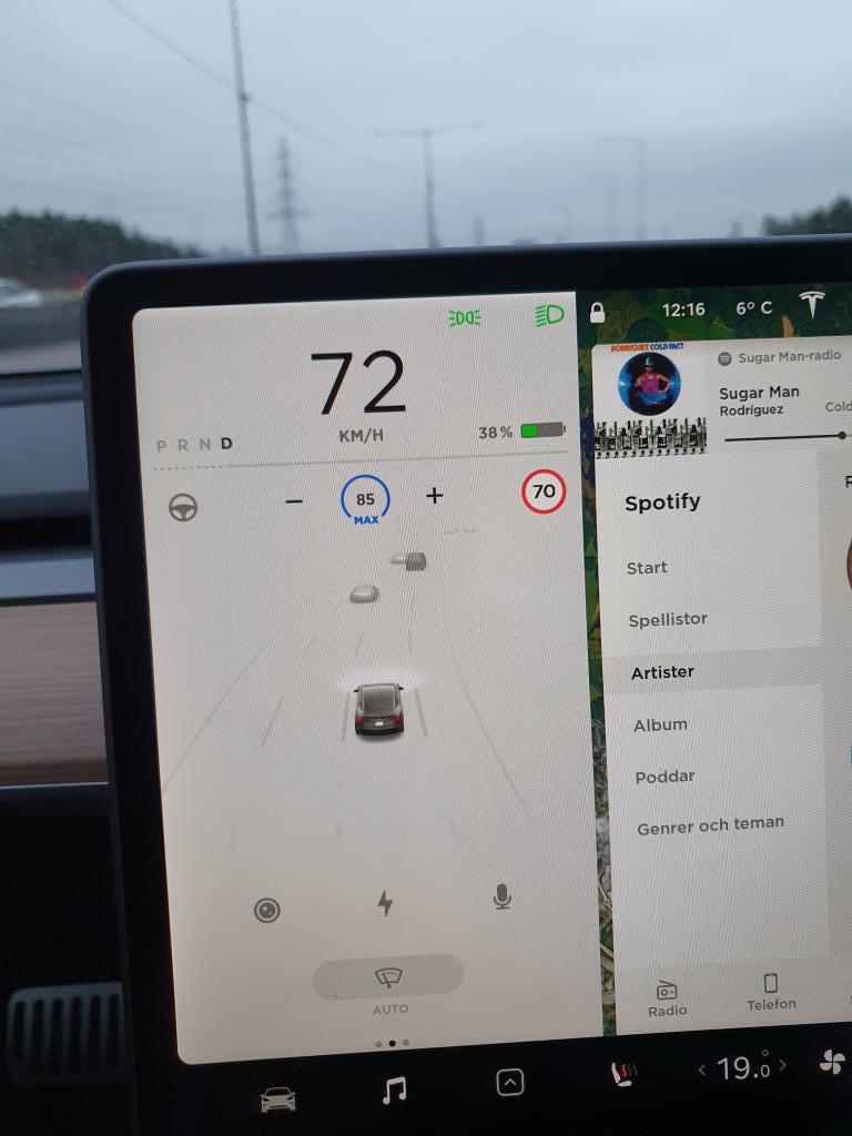

Jag har slutat köra med att bilen skall följa skyltarna eftersom det fungerar för dåligt.
Istället ställer jag in själv och justerar med höger rulle.
Döm om min förvåning när jag upptäcker att bilen själv ändrar inställd hastighet!
Först trodde jag att skyltigenkänning fortfarande var aktiverad, sedan att jag ändrat av misstag, men....
Om jag t.ex. ställer in 85 km/tim och kommer ikapp en bil som kör 70 km/tim så ändras inställd hastighet till 70 km/tim efter ett tag!
Skall det vara på detta sätt?

Det framgår inte av manualen, inte heller att den ändrar inställd hastighet när man kommer ikapp långsamnare trafik. Men det skulle ju kunna vara så att bilen tyckte sig se en 70-skylt?
Båda gångerna har bilen nämligen ändrat till 70 när jag kört på en 80-sträcka.
Dumt i vilket fall. JAG vill ju bestämma hur fort jag kör.

Det verkar helt random hur farthållaren uppträder. Någon påstod att bilen inte läser av skyltar, det gjorde t.o.m. min gamla Volvo. Jag är övertygad om att bilen läser skyltar, huruvida denna information används för att påverka farthållaren är en annan sak.
Nu har jag kört lite mer, men jag har inte lyckats framkalla det ursprungliga problemet med att bilen ändrat inställd hastighet p.g.a. långsam trafik. Dock en del andra märkliga saker:
I lördags körde jag E4 norrut och svängde av mot Akalla. Vid 60-skylten ändrades inställd hastighet till 60, sedan ändrades den till 40!
Samma hände på vägen hem idag. E4 norrifrån mot Stockholm, strax efter Järva krog blir det skyltat 70, men det ignorerade bilen. Fortfarande 80 på display och 84 inställd hastighet. När jag svänger av mot Solna "ser bilen" 50-skylten och ändrar inställd hastighet till 50 för att några sekunder senare ändra till 40!
Riktigt märkligt var det i morse, på väg norrut genom vägarbetsområdet norr om Kista. Bilen "ser" att hastigheten är nedsatt till 70, men inställd hastighet ändras till 70 först lite senare :
Nere i svackan ser bilen 60-skylten som gäller de som kört av mot Häggvik (jag kör i mittersta körfältet), men inställd hastighet är kvar på 70:
När arbetsområdet tar slut blir det 80 och bilen ändrar inställd hastighet till 80:
På vägen hem, söderut, ändras skyltad hastighet från 100 till 80. Det syns i displayen, men inställd hastighet ändras inte.
Jag tycker det saknas både logik och konsekvens i uppförandet. Framförallt är detta inte ett uppträdande jag önskar. Antingen skall farthållaren följa skyltad hastighet (med vald offset), eller så ska den vara "manuell" med hänsyn till bilen framför. D.v.s. adaptiv farthållare som hos de flesta moderna bilar.
PS. Jag har offset inställd på +4...
