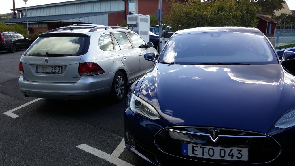

Resan gick ypperligt, tack för alla tips och godhjärtade erbjudanden om hjälp! Kommer en sammanfattning, förhoppningsvis ikväll, men så länge tycker jag denna bild talar för sig själv :)

En VW-diesel som är i vägen för en elbil?

Japp :) Tänkte först vara schyst och sudda reg nr, men det kan gott få vara kvar.
