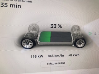

Ursäkta att jag ställer en irrelevant fråga. Men hur många kw är 1000km/h laddning?

Vet inte exakt vad den kom upp i som mest men då var det väl ca 130kw.

1000 km/h borde vara ca. 147 kW för en 2021 M3LR.
Svävar ut lite här :-) Stämmer nog bra. Hade ca 17 % kvar när vi kom in och det var då det vat då den laddade som snabbast. Tog bild vid 33% och då laddade den 116 kw och 845 km/h. Blev lite bortskämd och vägguttaget här hemma känns hopplöst. Inväntar laddbox. Nu åter till vindbruset:-)

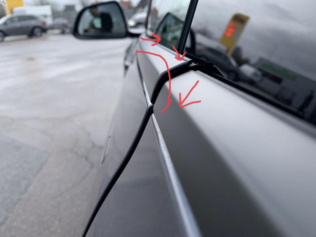

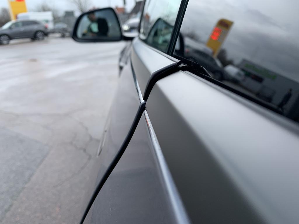

Ser ut som listen lossat lite, hissa ner rutan helt och tryck ner listen i dess spår. Jämför med andra dörrar. Kanske samma som Jonnys problem.
När rutan är nedhissad, tryck som pilarna visar.
Det är hela dörren som sitter fel. Samma avvikelse i underkant av dörren. Springan mot framskärmen är typ 1 mm.
Ok, kanske kan funka för Jonny, då det uppstod när han manövrera hissen
Japp, bra input.
Tvek om listen kan göra så mycket oljud. Mitt oljud kommer i ovankant av fönstret i alla fall.
Japp, bra input.
Listen har troligtvis också funktionen att trycka rutan innåt då ramar saknas. Listen på ert foto ser ju dock ut att sitta lite fel, men svårt att se på bild.

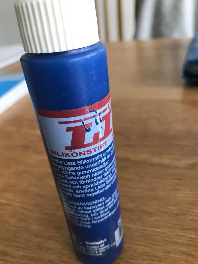

Tack för tipsen, ska se om jag kan ordna det själv idag. Har lagt in ett serviceärende och blev hänvisad till Trondheim. Får se om tullen/polisen vid gränsen godtar mina skäl till att passera gränsen:-).

Testade med silikonstift på listen i övre hörnet. Trodde inte det skulle ha effekt men har precis testat och det blev tyst:-). Testade bara upp till 120km/h men det är ju tillräckligt bra. Får se om det håller i sig. Har ändå kvar serviceärende.

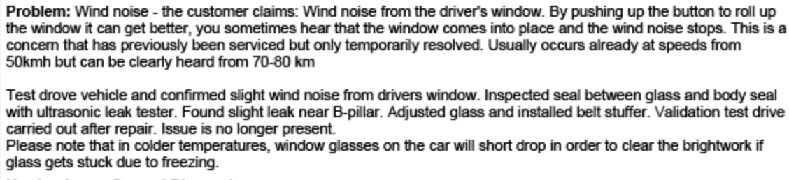

Hade problem med passagerare rutan imorse, märktes på motorvägen vid omkörning speciellt.
Kom å tänka på att jag läst att Tesla sänker rutorna vid frostrisk för att minimera risken att rutorna fryser fast.
Har hävem änt att alla rutor inte varit hela vägen upp när jag lekt med knapparna lite.
Så chansade och höjde rutan, den åkte nog upp minst 0.5 cm (grabb gissning) och då vart det tyst i kupén igen.
Kan vara värt att testa.
Stämmer det? :) inget jag kan minnas att jag hört men bra om det stämmer ju...
Såg något om det på YT och teslaforum/reddit, men har ingen källa kvar dessvärre.
Sen hur smart den är, om det stämmer vet jag inte, inte heller vid vilken temp.
Men min passagerare rutan var nerkörd lite och hade frost imorse, kan vara en ren tillfällighet.

Det stämmer, har haft min på garantijobb tre gånger pga detta problem. Först passagerarsida, därefter 2 ggr om på förarsida. Nu verkar problemet äntligen löst
