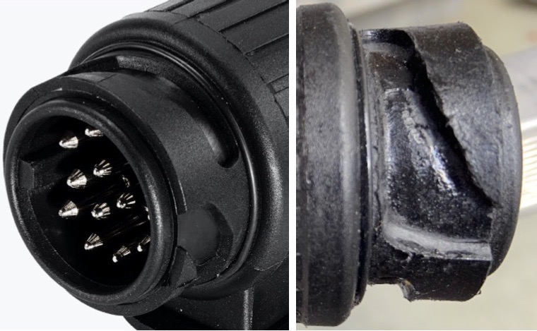

Jag har också tillbringat lång tid liggande på rygg under bilen mätande m m på Teslas 13-poliga honkontakt. Hittills har jag inte lyckats vrida Biltemas 13-poliga stickkontakt på plats. Jag har redan kvaddat en stickkontakt då jag slipade av ändan på den ca 2mm. Då delades kontakten i två delar! Den då kortare, vridbara delen går emellertid då att vrida på plats.
Nästa steg är att med min Dremel slipa spåren för de tre tapparna i kontakten. Är inte riktigt klar med den testen ännu. Om det löser problemet med min privata släpkärra så har jag förmodligen ändå problem om jag skall hyra en kärra någon gång.
Jag har

Äntligen! Problemet är löst
, för min kärra
Efter att ha modifierat spåren i stickproppen från Biltema m h a min Dremel går det fint att montera den för hand till rätt position. I praktiken så trycker man in den i stort sett helt och vrider därefter. Spåren "hjälper" inte till alls till att trycka in kontakten. På bilden syns original till vänster och den modifierade till höger.
Att hyra någon annan kärra är ju förstås inte att tänka på, tyvärr. Däremot bör min kärra passa även andra 13-poliga honkontakter.
För att kunna hyra en kärra behöver jag förmodligen köpa en 13=>7-polig adapter och modifiera den på samma sätt som den nuvarande men det bästa vore om
