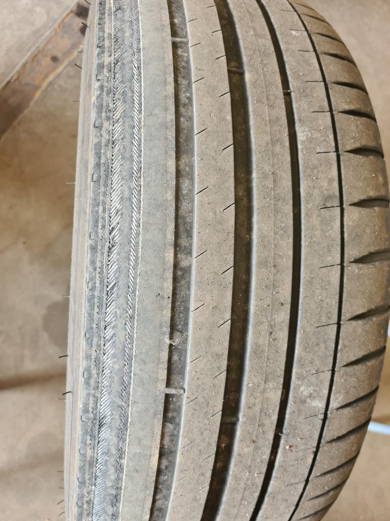

Jag är nu inne på min tredje Model S. Jag har sålt de tidigare bilarna när de gått typ 3,000 mil. Inga direkta fel och bara småsaker som felat. Men av olika skäl så tog jag över en 2019 Model S som nu gått runt 10,000 mil. Jag tyckte jag kände vibrationer vid gaspådrag och bokade besök på Tesla Servicecenter i Malmö.
Den 25 Augusti hade jag tid kl. 0845. Jag kom dit, lämnade min nyckel och blev ombedd att sitta ner och vänta. Jag tog en kaffe och klockan var väl kanske 0900 när jag ser att min bil nu är parkerad utanför på en annan plats än där jag parkerade.
- Den stod väl lite dumt tänker jag och fortsätter läsa nyheter på telefonen.
Kl. 1100 så blir jag uppropad - Din bil är klar säger den trendigt, snygga svartklädda (de är alla svartklädda) tjejen vid den stora Apple skärmen.
Hmm tänker jag - varför har ingen tittat på bilen - den står ju kvar på samma ställe som de parkerade den 0900.
Du har fel på drivaxel fram och bak säger tjejen. Kostnaden är 11500kr och vi har inga delar hemma så du får boka ett nytt besök
Hmm tänker jag som haft många bilar i min dag - 11,500 för två drivaxlar - skall kolla vad det kostar på Mekonomen.
Ca 5,500kr kostar det säger den lokala mekanikern. Nåväl tänker jag - Tesla är väl som alla andra verkstäder.
Jag kör hem - känner fortfarande vibrationer men har bokat en tid hos min lokala verkstad två veckor senare.

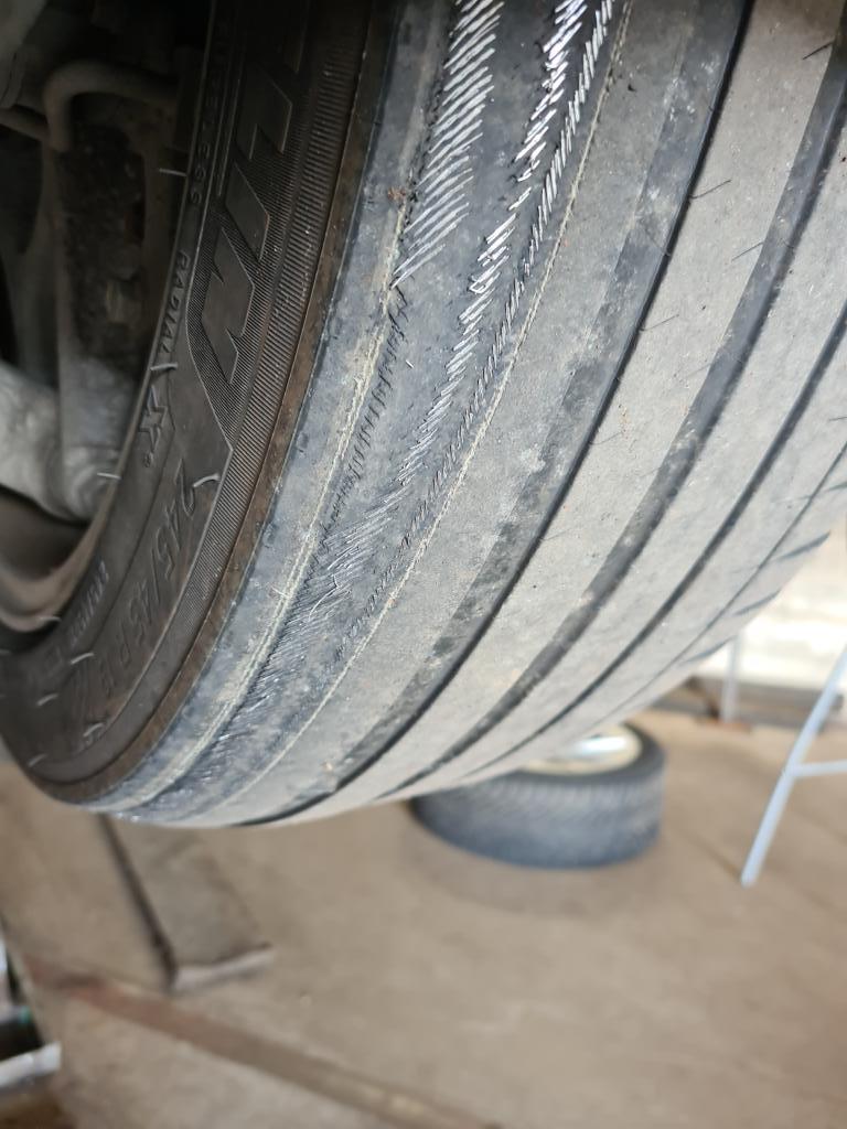

Kommer dit - Men va Fan är detta säger mekanikern - kolla dina däck!! - foton på dessa som bilagor.
Däcken är helt sönder på innersidan ca 2 cm - ren tur att de inte exploderade säger mekaniken.
Så det är helt uteslutet att den som inspekterade min Tesla den 25e inte kunde se detta. Direkt livsfarligt !
Blir förbannad och försöker få tag på ansvarig för SC i malmö. Ingen svarar - ringer igen och kommer till Norge - nu ringt säkert 4 ggr. Ingen jävel ringer tillbaka.
Behöver jag säga att jag ALDRIG MER så länge jag lever tänker köpa en Tesla - moment of truth är när något går fel..
Nu när Audi, MB, m.fl. kommer med riktiga konkurrenter på elbilsidan så inser man att försprånget är borta - kvar är bara en trendig svartklädd snygg tjej med en gigantisk Apple skärm som inte bryr sig ett skit om bilarna fungerar eller inte.

Känns som att en hjulinställning kanske löser problemet. Vad sa mekonomen förutom däcken? Var det något fel på drivaxlarna alls?
Inlägg: 19966
Re: Tesla Servicecenter Malmö
Drivaxlarna lär ju inte kunna orsaka det slitaget på däcken i sig iaf...
