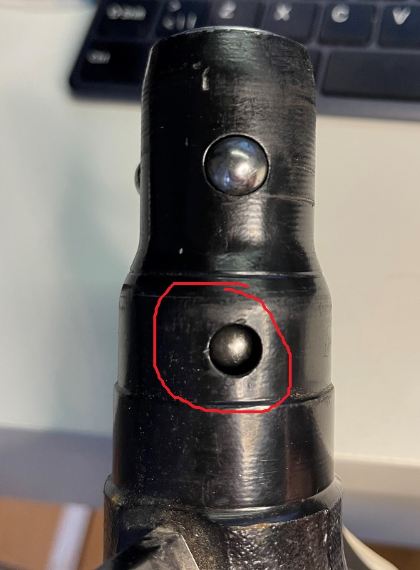

Har nu kört låsolja och det går bara inte att få in nyckeln. Otroligt märkligt. Frysning är ju uteslutet (Stockholm). Jag kan alltså flytta vredet uppåt och några mm utåt, och då känner man att kroken lossar lite från sitt helt fasta läge, men enligt instrux ska den ju in i det "helt fast läget" dvs utan att röra på vredet.
Visst ska pilen på nyckeln peka uppåt (har iofs provat båda)?
fth, vilken nedre "kula" menar du?

Den inringade pluppen i bilden, i öppet läge så kan man knacka försiktigt på den, då låser sig fästet och nyckeln går att ta loss.
