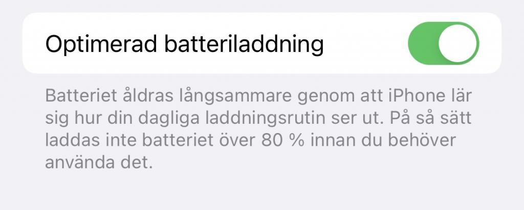

Slår man på ”Optimerad batteriladdning” på iPhone så laddar man ”vanligtvis” till 80%.SwedishAdvocate skrev:Tajmar du 80% manuellt då? Eller har du någon slags timer mellan vägguttaget och laddaren? Så vitt jag vet så finns det ju ingen inställning i telefonen för att begränsa laddningen till 80%...taliz skrev:.../ Jag laddar tex min iPhone till 80% och laddar igen när den nått sisådär 30%. /...

Har ofta tyvärr inte tillräckligt regelbundna dygnsvanor för att det ska fungera för mig om jag sätter telefonen på laddning över natten...ForestC skrev:Slår man på ”Optimerad batteriladdning” på iPhone så laddar man ”vanligtvis” till 80%.SwedishAdvocate skrev:Tajmar du 80% manuellt då? Eller har du någon slags timer mellan vägguttaget och laddaren? Så vitt jag vet så finns det ju ingen inställning i telefonen för att begränsa laddningen till 80%...taliz skrev:.../ Jag laddar tex min iPhone till 80% och laddar igen när den nått sisådär 30%. /...
