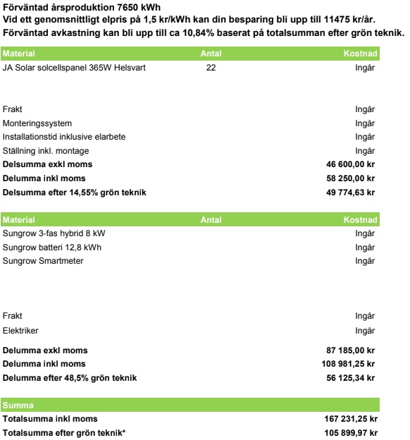

Hej!
Fått offert på ett paket och undrar lite vad ni tycker? det jag reagerar på är ganska låg effekt samt att tror det får plats med mer celler på taket, de har inte varit här och mätt offerten är från solcellen.nu
Samt Sungrow, har lite svårt att hitta omdömen om systemet, någon som har erfarenhet?

Om systemet är på ca 8kW peak-effekt så kan du räkna med att få ca 8000kWh producerade under året.Trevlig skrev:Hej!
Detta kommer ske främst på sommaren då elpriser är runt 30-50öre/kwh (Beroende på vart du bor). Sen får du 60öre/kWh från staten i avdrag på skatten i bidrag.
Dvs jag tror inte du ska räkna med några 1,5kr/kWh för din producerade el. (oavsett levernatör). Räkan med 1kr/kWh istället så hamnar du mera likt verkligheten. Dvs du sparar ca 8000kr/år med ett 8kW peak system.
Jag satte upp mitt system själv för snart två år sen. 16,5kW i peak. Det kostade då i material + elektriker 1 dag för inkoppling, ca 185tkr. (detta före återbetalning av bidraget)
Sungrow har jag tyvärr inte stött på tidigare så kan tyvärr inte uttala mig om dom.

Jo känner att det verkar vara väldigt konstig räkning.
Tror jag ska leta efter ett större system. De flesta andra leverantörer jag hittar på nätet räknar på cirka 27-30 paneler på mitt tak. Vet inte varför dessa räknar med 22.

Tänk på att panelerna finns i två storlekar när du jämför offerter. De större ger ju då naturligtvis högre effekt per panel.Trevlig skrev:Jo känner att det verkar vara väldigt konstig räkning.
1*1,7m
och
1*2,1m

Ett större system har större uppsida efter avskrivningen så jag skulle satsat på att maxa, som jag själv gjorde när man räknade på det.Trevlig skrev:Jo känner att det verkar vara väldigt konstig räkning.
Räkna med mellan 1kr och 1,5kr för allt mellan tummen och pekfingret, högre än så är bonus. (spotpris cirka 20-70 öre) , skattereduktion (60 öre), ursprungsgarantier och elcert (max 10 öre) och så besparing oköpt el (på den fasta kostnaden) och elöverföringstillägg (typ 10 öre)

Tycker mig se lite tveksamma brister i offerten…
Det är mycket som tycks ingå vilket gör mig tveksam.
Själv har jag 31 paneler i lite taskigt läge. Dvs åt öst och väst men bakom en kulle på en nordsluttning.
Detta betyder kostnader för ställning på två håll.
Det betyder också mer kablar.
Har du koll på hur elcentralen klara mer?
Jag fick fixa en extra central…
Kolla noga vad betydelsens är med begreppet ”ingår”
Har även batteri på 15 kWh vilket också krävde mer eldragning… tveksam investering då staten och elbolaget betalar ganska bra.
Satte upp prylarna typ mars/april och överskottet för det vi levererat har gjort att vi betalat noll för elen… värre är ledningskostnaderna.

Har 25A till huset idag och ny central så det tror jag inte är någon fara.Peter S skrev:Tycker mig se lite tveksamma brister i offerten…

Funderar mer kring batteriet, tolkar det som att huset kan växla över till batteriet och det klarar leverera 30A så det täcker hela huset.
Tycker det är snålt med paneler men jag har bra läge med solen.

En sak att tänka på är vilken systemeffekt som rapporteras till elbolaget map vilken huvudsäkring du har.
Jag har 20A huvudsäkring vilket motsvarar 13,8kW.
Jag rapporterade 14kW i min första ansökan och fick då avslag pga att det var 0,2kW mer än vad säkringen klarar.
Sen blev det en massa snack när jag i nästa ansökan sade 13kW.
Men som tur var så klarade Eon anmälningssystem bara av heltal, 12, 13 ,14 osv så jag hävdade att jag avrundat uppåt pga deras system men att det i själva verket var 13,8.
Dvs tänker du i framtiden gå ner i huvudsäkring till 20A så sätt upp max 13,8 kW nu men se till att invertern klara mer. Så lägger du till mer paneler senare upp till vad din 25A säkring klarar.
Edit:
Allt hänger på hur taket ser ut egentligen. Om alla paneler kommer vara riktade åt samma håll och producera max vid samma tillfälle så kommer ju huvudsäkringen att utsättas för den effekten under någon minut.
Har du flera olika tak/vinklar så kommer dom inte producera max samtidigt och då kan man dimenstionera lite annorlunda. Extremfallet är om huset/taket har två sidor. Ena mot öst och andra mot väst så kommer dom ju inte leverera max samtidigt utan var för sig.
Jag har tex 3 olika vinklar/vädersträck vilket göra attt jag kan ha 16,5Kw paneler men en inverter som ger 14kW max på en huvudsäknig som är på 13,8kW.
Har bara sett 14kW någon minut vid två tillfällen på två somrar.
Normalt vill man att invertern skall vara lite underdomentionerad så att man får bättre verkningsgrad.
Japp underdimentionerad är korrekt skrivet, inte överdimentionerad.
Dvs har du 8kW paneler så får du sämre systemprestanda med en 10kW inverter än en som är på 7,5kW.
Det beror på att Invertern oftast har bättre verkningsgrad ju högre upp i nyttjandeprocenten man kommer. Och de få gånger som panelerna lämnar 8kW men invertern bara kan ta omhand 7,5 och man går miste om 0,5 är så få att det lätt kompenseras med den bättre verkningsgraden.
Dessutom blir invertern billigare,

Tack, kommer ha alla paneler lätt åt syd, ska de vad de svarar men hade hoppats på cirka 10kw då det är cirka 50% av förbrukningen.[JM] skrev:Lång text

Jag har fått en offert på exakt samma system, men 8000 kronor dyrare.Trevlig skrev:Hej!
Påbörjade också min dialog med dem i december. Fattar inte varför det är sådan prisskillnad? Jag bor i 1,5-plans villa på Värmdö. Skulle du ha möjlighet att skicka din offert som pdf via DM till mig?

Är det inte helt enkelt bara så att priserna på ”allt” just nu går upp? Vi installerade bergvärme i höstas och redan då hade vi utmaningen att låsa offerten så snabbt som möjligt pga prisstegringar. Nu gör vi badrum, samma sak här. Priserna på materialet drar iväg från en dag till en annan.

Jo, så kan de såklart vara. Men om jag jämför med min offert är priset på själva panelerna faktiskt lägre än på den Trevlig bifogat, vilket jag reagerade på. Så det är något annat de tar igen det på, växelriktare eller batteri. Men personen på Solcellen som jag har maildialog med ville se de andra offerten i sin helhet, den med lägre pris. Jag hoppas ju såklart kunna pruta ner lite.

Har fått offert från solcellen.nu på ett system med 30 paneler med batteri på 12,8 kwh men är osäker på sungrow som fabrikat och om nyttan med ett batteri med dagens system med skattereduktion.

kungjohan skrev:Har fått två offerter på vardera 30 paneler.TeslaManne skrev:Ni som nu väljer med batteri.. har ni övervägt att maxa antalet solpaneler instället för att lägga pengarna på batteri som idag inte verkar betala sig självt riktigt ännu då man får statens 60öre vid såld kW.. eller har ni någon viss anledning till att vilja ha batteriet ?
Med Vänlig Hälsning Manne
Den från solcellen.nu med batteri var den billigare än den utan från ett annat företag.
Solcellen erbjöd JA Solar paneler, sungrow inverter och batteri, den andra offerten gällde Trina Solar/Risen Solar med Huawei inverter.
Har inte valt leverantör ännu utan väntar på svar från två andra leverantörer.
Försök få in fler offerter , priserna kan verkligen skilja , det var stora skillnader i våra vi fick in.. det slutade men en lokal firma som fixade rimligt pris med dom prylarna som vi var nöjda med. Svårt o välja mellan offerterna då prylarna i sig kan skilja en hel del..

Hej
Behöver du batteriet?
Solpaneler är ju generellt en bra investering, batterier är det inte i Sverige… men kan ju vara kul ändå förstås
/F
/F

Re: Solceller paket, Sungrow.
Vår anläggning med batteri är break-even redan idag. 30’ högre pris men besparing på 3-3,5’ per år. Lägg på risken för effekttariffer/ högre säkringskostnader/ borttaget skatteavdrag så tyckte vi att det var ett enkelt beslut att gå på batteri. Politiska beslut kan snabbt göra en anläggning utan batteri tämligen olönsam, den risken är betydligt mindre med batteri.fimpen skrev:Hej
/F
