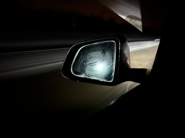

Hej. Jag har nyligen hämtat min MY. Och körde i mellandagarna i ca -12 grader. Och då blev det is på ytterbackspeglarna så man såg inget i dem.
Är det någon som vet om det ska finnas defroster för speglarna? Jag hittar ingen inställning för det. Ska det vara automatiskt så funkar det inte i min MY.

Backspeglar värms när du slår på bakrutevärmaren. Också om du slår på "defrost" i appen.

Jag tycker det ser ut som att det är något genomskinligt klet som smetats på backspegeln. Testa avfetta och torka rent.

Aha dom hänger ihop med bakrutevärmaren.
Tack för tipset ska testas nästa gång jag kör.
Kletet är för jag stannade och försökte torka bort is och smuts. Men det frös på så snart jag började rulla igen.
