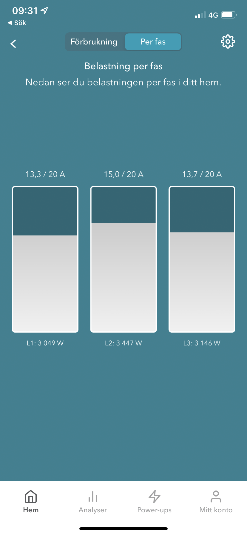

Med lastbalanseringen så är tanken att lasten ska distribueras över alla tre faser, se bild från min egen anläggning.
Därmed ska det inte göra något ifall någon av faserna för tillfället (eller permanent) är högre belastad än de andra. Lasten ska då jämnas ut på övriga faser.
Fungerar det inte så i din anläggning?

det var så jag föreställde mig att det skulle fungera, men jag upplever det som att den sänker alla faserna i laddboxen baserat på belastningen på den som är högst belastad.
alltså, låt oss säga att på L3 är där utrymme för 7A, då sänker den laddboxen till 7A även på L1 och L2.
men du menar alltså att den skulle kunna köra olika strömstyrka på de tre faserna i boxen (easee)? (så som jag önskar att det skulle bete sig).
