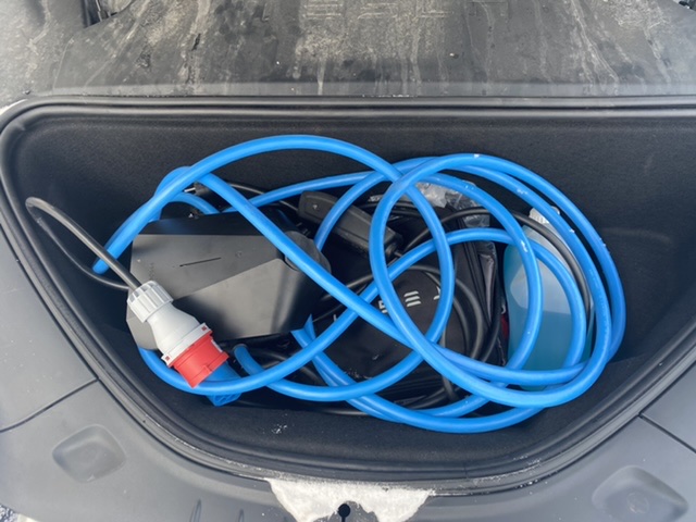

Eller sätt upp ett rött 3-fas CEE på bägge kortsidor, och anslut sedan boxen med "Bjelke-metoden". Kan då lätt flyttas utan elektriker.

Jag röstar för den senare metoden. Jag kör den själv då laddboxen blir portabel och kan tas med på resor (eller som jag gör - mellan två hus).
