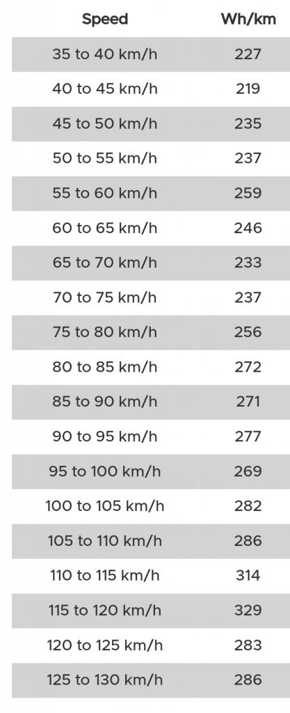

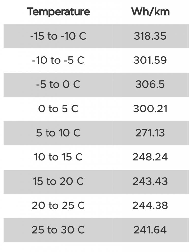

Vår 100D som snart är 3år har enl Teslafi 425km räckvidd.
Förbrukning vs temperatur: Förbrukning vs hastighet: Eftersom vi bara kör över 120km/h på sommaren och vinterfälgarna är 21" vs sommarfäljarna som är 20" så ser förbrukningen över 120km/h lägre ut än 115 till 120.
Data över 120 är alltså bara sommardäck.
Upp till 120 är en blandning.

Min MX 2019 Raven ligger lite under JM:s; ca 240-280 Wh / km i 120 km/h, 5 grader. 20" med orginal-däck.
