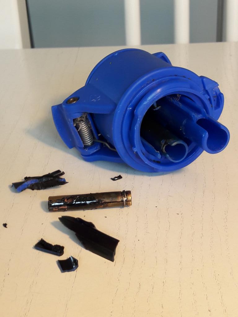

Så här kan det bli, installerad av behörig elektriker! :o

Oj, det där såg inte så kul ut. Jag är dock inte så superorolig för egen del, om man laddar på låg effekt vid ett fåtal tillfällen i ett fräscht uttag borde det inte vara så mycket större risk än en laddbox. Dock vill man ju veta att försäkringen gäller om det ändå händer något allvarligt. Har nu mailat mitt försäkringsbolag för info men vore ju bra att veta om det finns en allmän uppfattning bland försäkringsbolagen.
Precis, det är i själva små kontaktytorna som största risken är, de kan vara oxiderade eller dålig kontakt bara. Känn om kontakten blir varm inom ca 30 minuter och dra ner strömmen i sådana fall. Ladda med max 10 A, helst lägre. Helst ingen förlängningssladd. Då borde du varit normalt aktsam.
Hur uppstod detta? Hög ampere?
