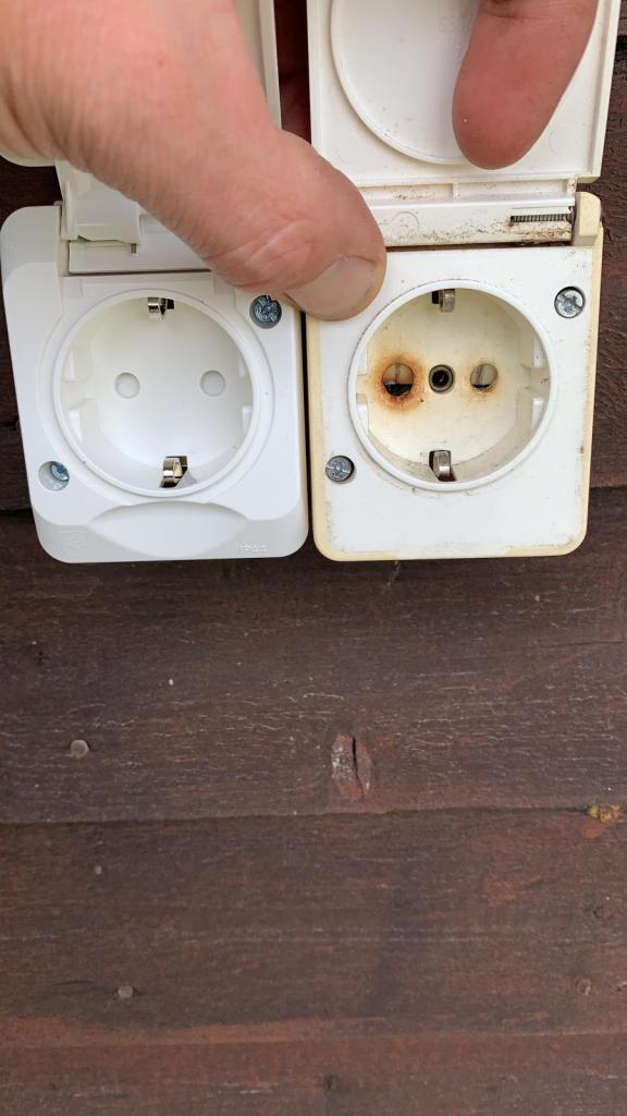

Mm, 10-12 är nog rätt lugnt. Mitt problem var med en laddhybrid där det inte gick att justera.malmer skrev:Körde rätt länge med den medföljande mobila laddaren till vår M3SR+ innan vi fick laddbox. Funkade bra. Man fick bara ställa in Teslan att köra typ 10-12A så kunde man känna sig trygg. Den laddade såklart långsammare men för det mesta gick det helt ok.
Dock funkade det till synes bra ett år ungefär, men sen rätt vad det var så brann uttaget. Så ett tips om man ändå kör schuko är att inspektera uttaget då och då och kolla så att det är rent och fint och inte finns korrosion eller liknande. Är det ett gammalt uttag så bör man nog byta det till ett som är nytt och fräscht.
Re: Starter kit - vad får man inte missa?
Så länge man inte använder förlängningssladd och kollar uttaget löpande så är det lugnt men att begränsa till typ 8A är inte fel. Att man inte ska använda förlängningssladd är för att det sitter i en temperatursensor i stickkontakten som stryper om det blir för varmt.not_sure skrev:Mm, 10-12 är nog rätt lugnt. Mitt problem var med en laddhybrid där det inte gick att justera.malmer skrev:Körde rätt länge med den medföljande mobila laddaren till vår M3SR+ innan vi fick laddbox. Funkade bra. Man fick bara ställa in Teslan att köra typ 10-12A så kunde man känna sig trygg. Den laddade såklart långsammare men för det mesta gick det helt ok.
Bild från stugan där vi fuskade med förlängningssladd ett tag.
